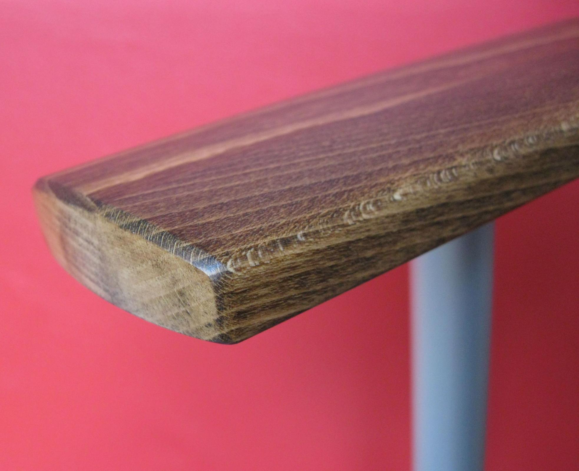

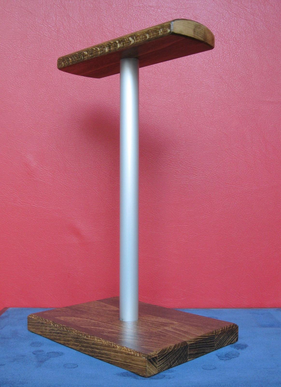

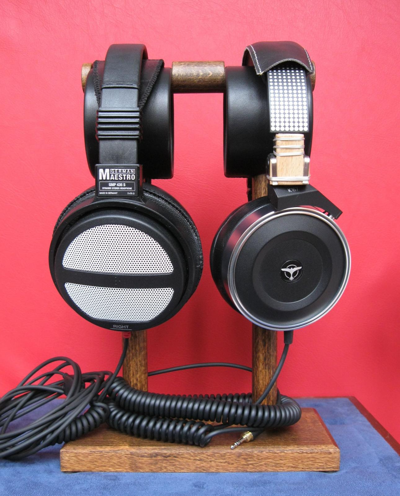

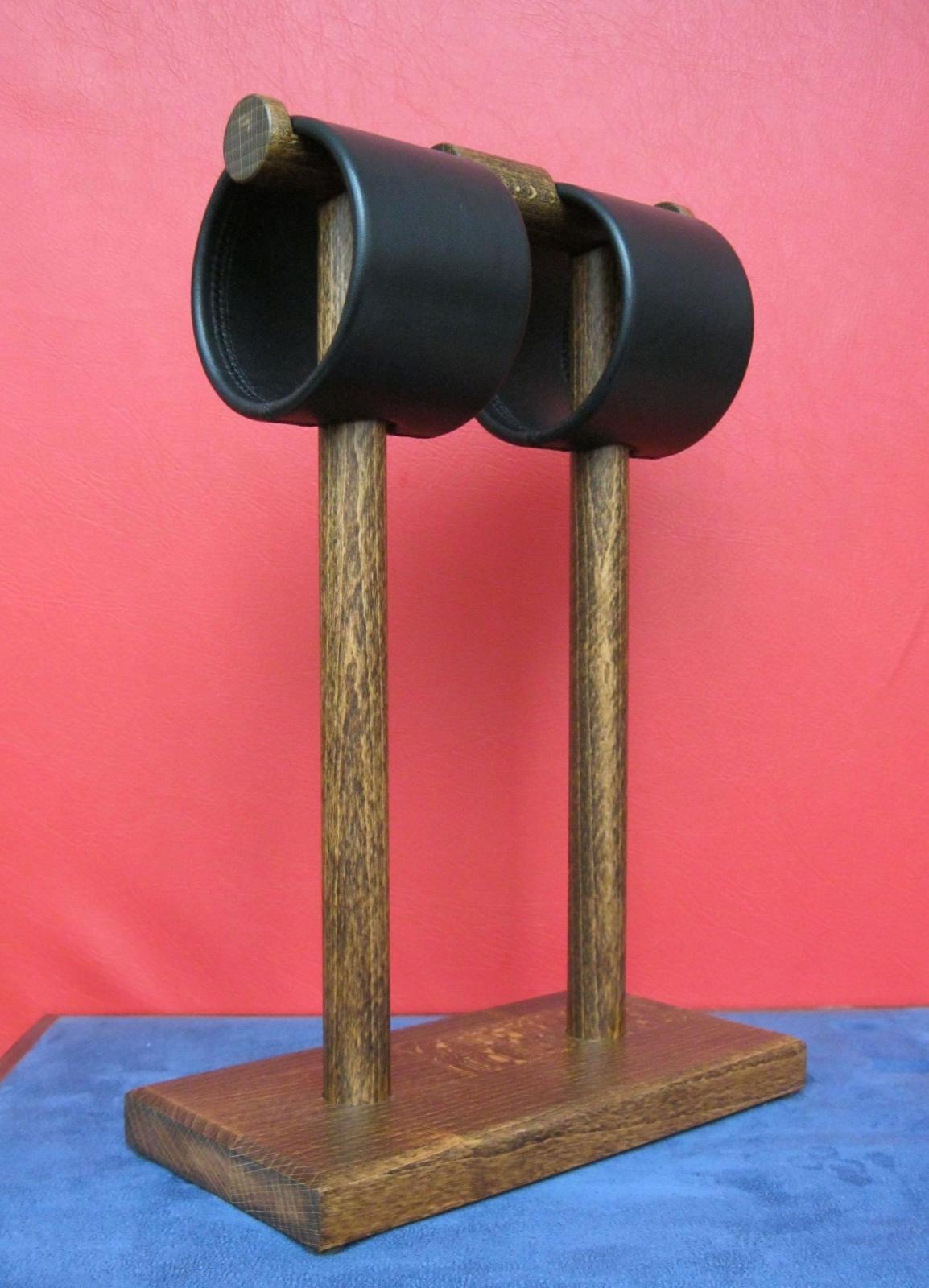

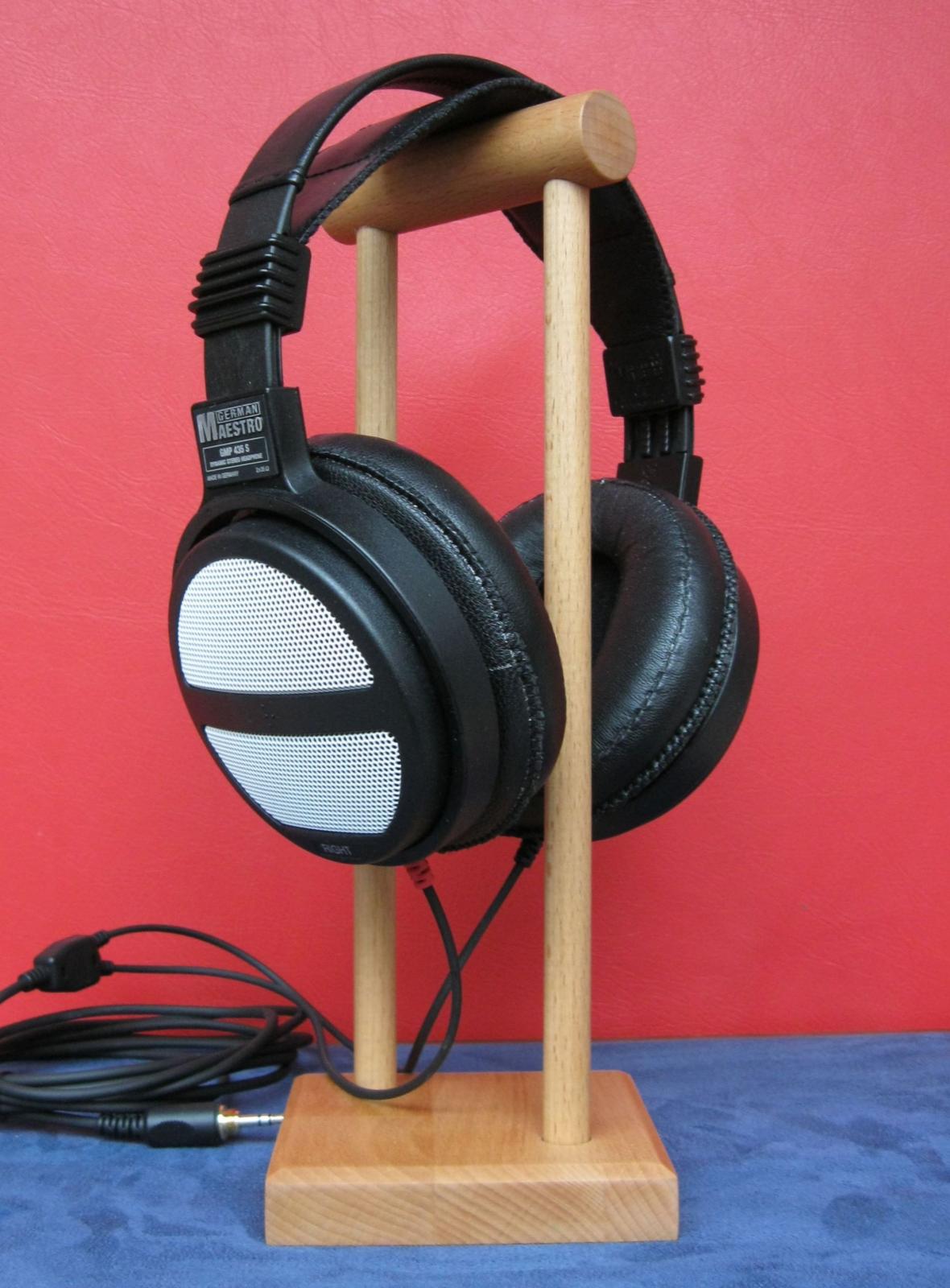

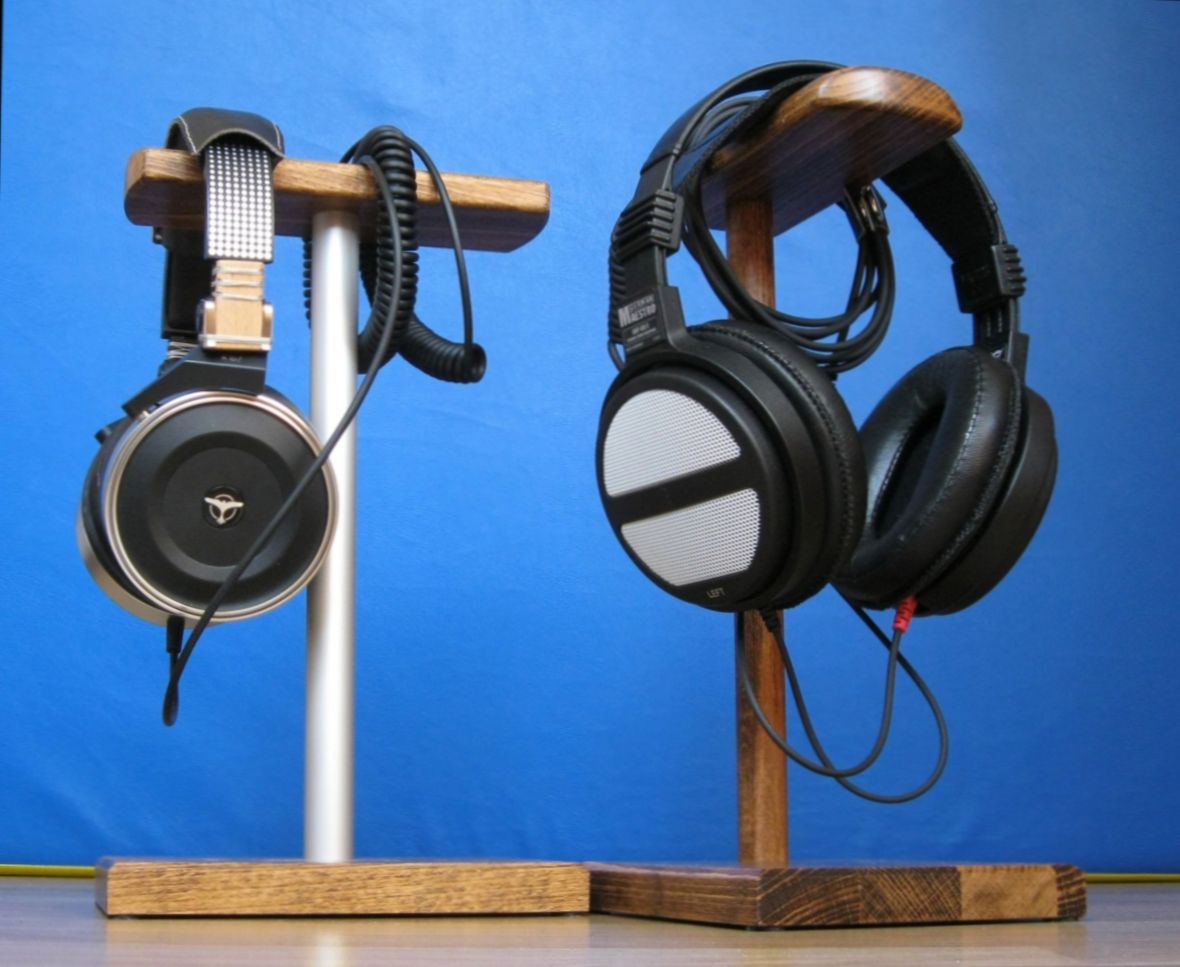

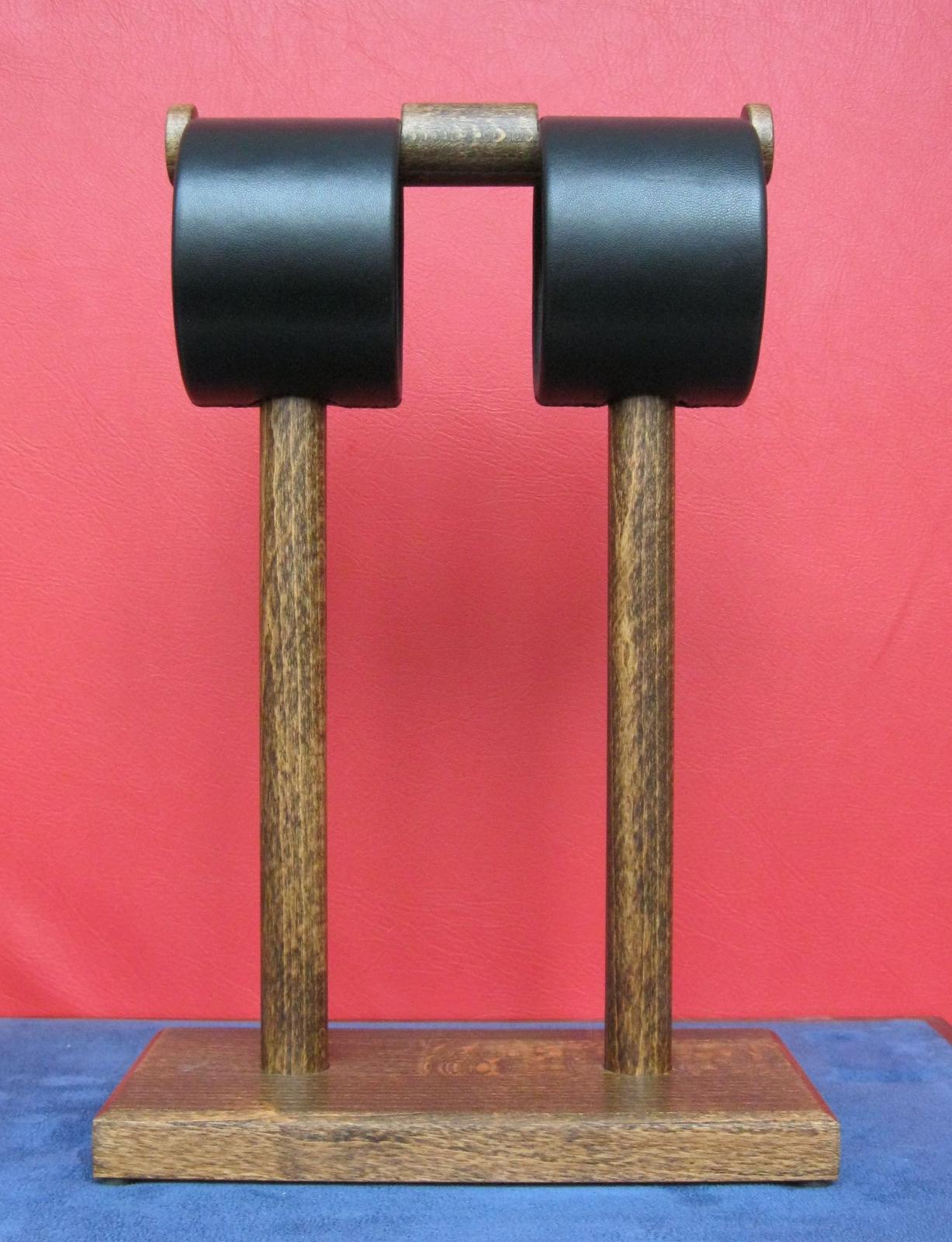

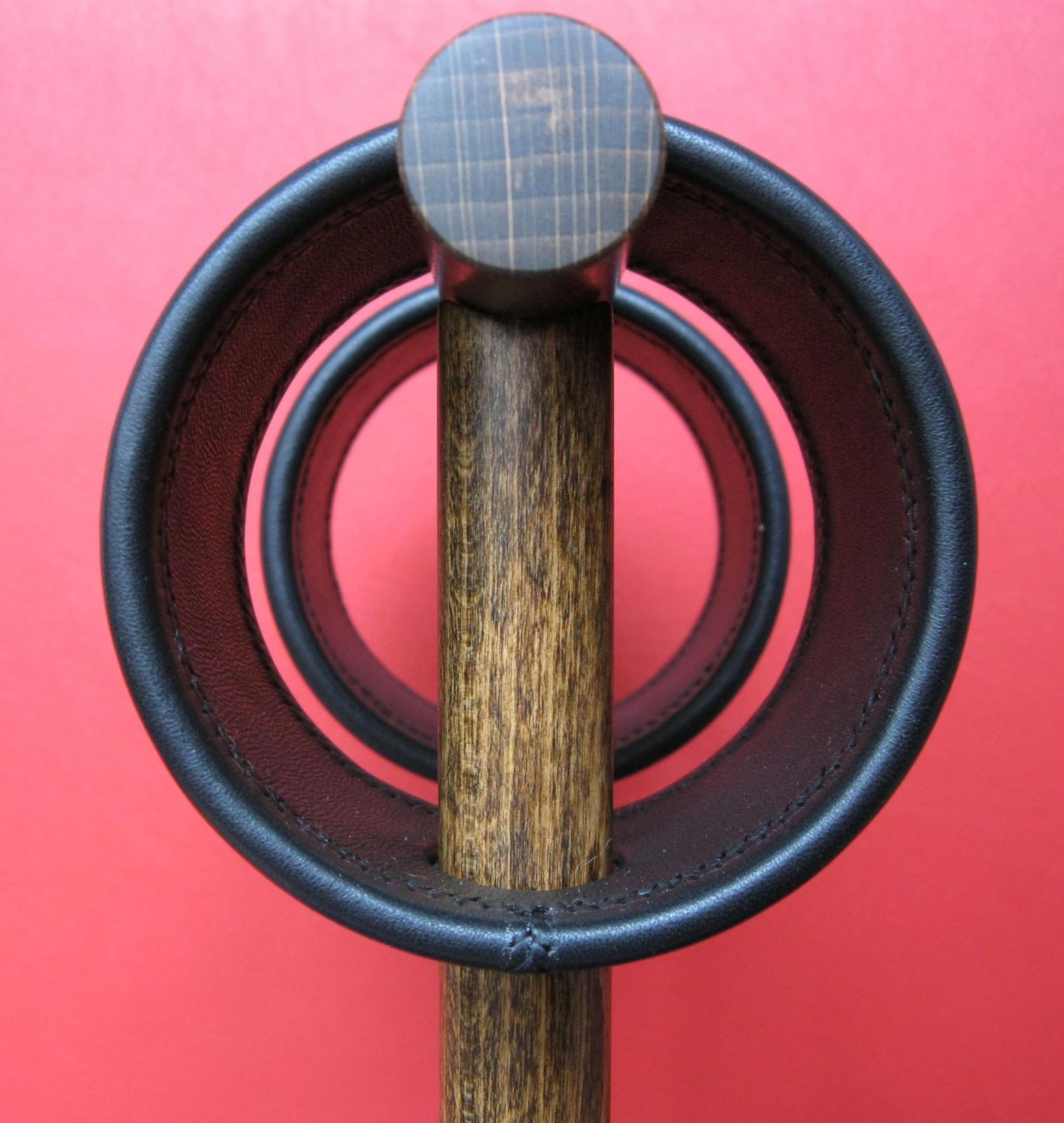

мои handmade подставки из бука и кожи.

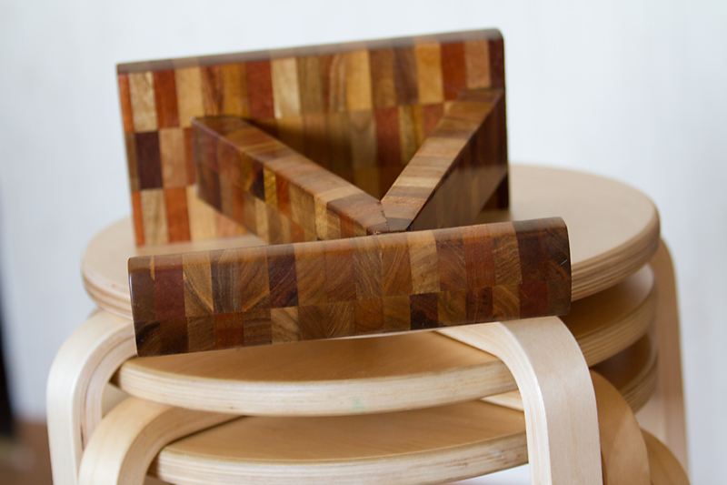

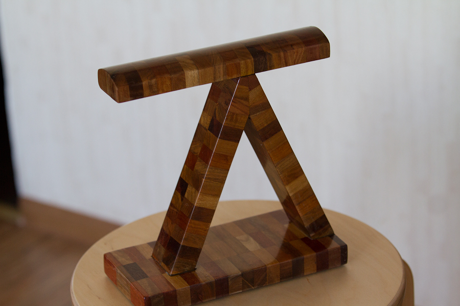

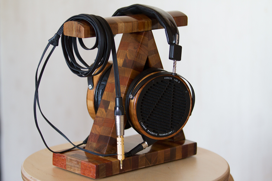

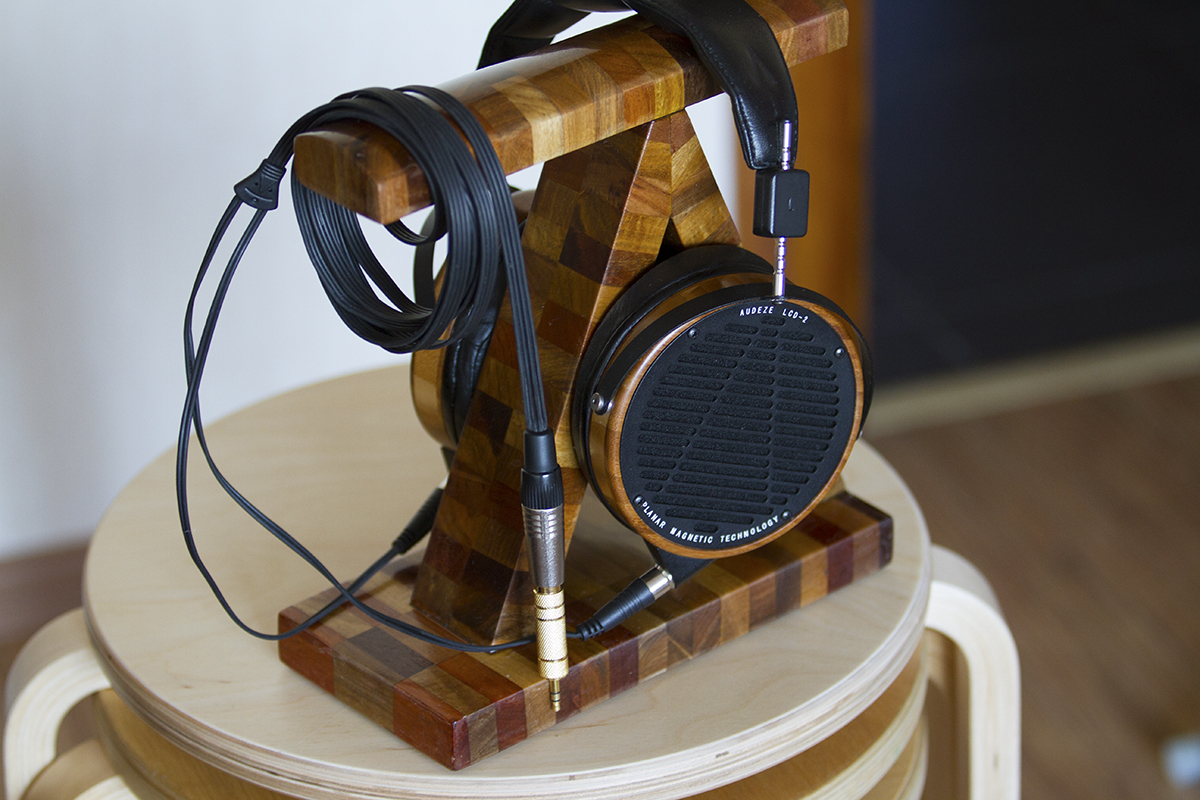

Похвастаюсь своей подставкой. Началось с того, что нашел у отца на даче мешок старого, скорее древнего штучного паркета(на этикетке 87год) мой ровестник). Решил по шкурить и оказалось, что все они из разного дерева. Не знаю откуда в совке были поставки красного дерева, ореха разных мастей, но старый хозяин дачи был снабженцем на стройке))
Форму придумывал по ходу процесса, но вроде с общим стилем аудез вполне сочитается. Так как рейсмусный станок добыть была проблема, калибровал дощечки на глаз ленточным шлифом, клеил на ПВА и сжимал струбцинами. Намучился с лаком, несколько раз его полностью сошкуривал, следующую наверное буду покрывать воском со смолой или маслом тиковым. Кстате получилось весьма увесисто(1250г), пролежав столько лет в подполе деревяшки даже не подгнили, были крайне жесткие и тяжелые. Знакомый посоветовал пустить на поток=)

@demonick, Хорошо смотрится! Представляю, сколько работы было проделано при изготовлении данной подставки.

:good: отлично выглядит!
А паркет из экзотических пород дерева нам в 80-е поставлял Вьетнам! Да, там были плашки и из красного дерева и из лимонного(желтые) и много других, не менее ценных пород дерева. Ну а паркетчики били этот паркет вообще не разбираясь какая именно паркетина под руку попадается, в результате совершенно безобразно выглядящие полы из ценных пород дерева :pardon:
ЗЫ. А то, что Вы несколько раз "сошкуривали" лак, так это вполне обычная технология наложения лака: с каждым последующим ошкуриванием лак всё более ровно покрывает изделие, закрывая собой все неровности. Только нужно его не до голой древесины ошкуривать, а до получения ровного матового слоя. А как только начинают появляться прорехи, нужно покрывать новым слоем, потом та же процедура, и так до тех пор, пока под шкуркой не окажется абсолютно ровное матовое покрытие. Вот тогда можно в последний, финишный раз покрыть (это самый ответственный слой), и получится идеально покрытое лаком изделие.

@Rutger, Долго, месяца два не спеша , летом после работы пока световой день позволял(на балконе дело было). Много времени ушло просто на то чтобы клей пва высыхал под прессом(обычно сутки ждал), потом распиливал, переворачивал снова под пресс) можно было мозаику совсем мелкую сделать, но терпелки и подходящего инструмента не нашлось. И зарекся лачить что либо деревянное, следующую тиковым маслом покрою. Геморное дело с полировкой, всяких шкурок и полиролей накупил, целая коробка из под пылесоса.

Эти дощечки я у отца приметил, когда он ими лестницу обивал. Стою, смотрю и не понимаю, все пестрые разного рисунка и цвета, но одного калибра и как выяснилось партии. В общем конфисковал остатки экзотики, и на всякий попросил если вдруг, в том же подвале найдет провода в катушках чтоб не плавил на цветмет мало-ли найдется советский литц военного назначения! Насчет ассортимента точно не скажу, но красных пород несколько точно, орех(при обработке пальцы желтели от опилок) и возможно венге, на фото темно коричневые кусочки, и чтото белое с серыми кольцами, легкое и прочное мб русская березка затисалась в африканском ассорти))
