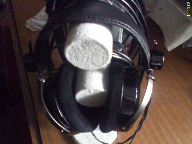

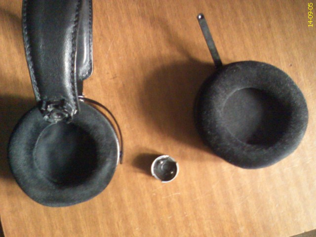

Решил поднять, казалось бы, уже вполне исчерпавшую себя тему. Повод для этого сильно нерадостный, а именно: после практически трёхлетнего безупречного поведения вчера наушники развалились. :o
Дело было так: после вечерней сессии прослушивания я спокойно снял наушники с головы и пошёл вешать их на подставочку. Слегка разведя чашки, я вдруг с удивлением обнаружил, что в левой руке у меня находятся левый наушник с оголовьем, в правой - правый, а на стоящем рядом кресле лежит отлетевшая от оголовья накладочка с надписью HiFiMAN HE-6 (на фото - в центре). Проведенный по горячим следам анализ утвердил меня в мысли, что минимальными усилиями, т.е. с помощью клея, объединить в одно целое три этих компонента на сколь-либо длительный срок вряд ли получится.
А теперь вопрос: известны ли кому-то из форумчан реальные примеры замены/починки каких-либо наушников HE-серии при механической поломке соединения чашки с оголовьем.
P.S. С шестёрками старался обращаться аккуратно, гвозди ими не забивал, оземь не бросал.

Рассказываю, чем дело кончилось.
Новое оголовье подвезли ещё в начале прошлой недели (см. первую фотку). Спросите: чего ж так долго молчал? Отвечу: дальше начался, как оказалось, не самый простой процесс замены, и дабы не засорять экранное пространство не всякому интересными подробностями, скрою их под спойлером.
Итак, взглянув на имеющиеся у меня компоненты в составе старого, поломанного, но к тому моменту подклеенного, оголовья с укрепленными в нём чашками и свежеполученного оголовья без чашек, но с набором крепежа, я прикинул, как можно собрать из этого хозяйства полноценные наушники. Возможными виделись два варианта: первый - отсоединить чашки от старых металлических рамок и привинтить их к новому оголовью - и второй - попытаться разобрать оба оголовья в местах входа рамок, благо их конструкция уже была хорошо изучена, перенести на новое оголовье чашки уже с рамами и затем собрать его. Понятное дело, первый вариант виделся делом не более чем на десять минут, он и был выбран.
...Спустя примерно полчаса работы отвёрткой, когда шлицы всех четырёх винтов превратились в воронку, а из самих винтиков ни один не вышел и на полмиллиметра, Штирлиц (ну, я то есть) понял, что операция пошла не по плану. Хитрые китайцы, видать, для пущей надёжности капнули клею в посадочные отверстия. Здесь бы мне остановиться и попробовать второй вариант, но куда там! "Русские не здаюцца!" Раз не получилось выкрутить винты с помощью отвёртки, сделаем это плоскогубцами! А для этого расфигачим на хрен старое оголовье в местах отверстий под винты, ведь ещё же одно есть! Короче, до винтов я таки добрался и даже из одной чашки их благополучно выкрутил. А вот со второй чашкой фокус не прошёл, оба-два винта поломались. Попутно выяснилось, что старые винтики были диаметром 2 мм, а вновь присланные - 2,5.
На этом месте у меня запал "энтузизизма" иссяк, я наконец понял, что сегодня вечерком послушать музыку в обновленных наушниках не получится, и стал прикидывать, что делать дальше. По зрелому размышлению стало понятно, что надо оттащить "шестёрки" на службу и показать завлабу. Он человек с практически нулевым персональным коэффициентом рукожопия, авось да поможет.
Что подумал завлаб, когда я показал ему раскуроченную чашку, никто так и не узнал, потому что он человек воспитанный. Но план мероприятий по восстановлению статус кво набросал, к претворению коего, не поря горячку, через пару деньков сам же и приступил. Конечно, даже у него не всё прошло гладко. По крайней мере одно миллиметровое сверло, которым растачивались отверстия для удаления остатков винтов, было сломано. В целом же всё получилось вполне достойно, если не считать нескольких дополнительных царапин на чашках, но это мелочь.
Итог всей операции - на втором фото. Оставались сомнения, а не были ли повреждены драйвера, когда корпуса пилились/сверлились/насиловались. Но бог миловал, наушники поют, как и прежде. Поскольку теперь, когда чашки приворачивались к рамам, мы никаким клеем не пользовались, видимо, надо будет следить в процессе эксплуатации, не захотят ли винты открутиться. Что ж, будем приглядывать.
PS. Службе технической поддержки HiFiMAN спасибо за адекватную и оперативную реакцию на запросы клиентов.
