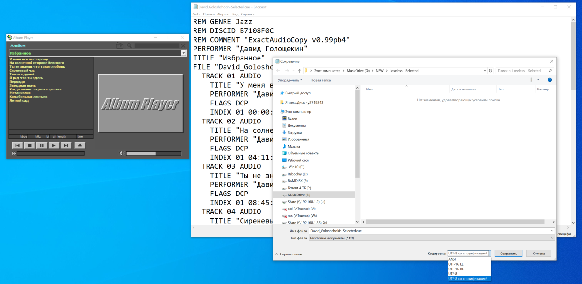

Спасибо за ответ!

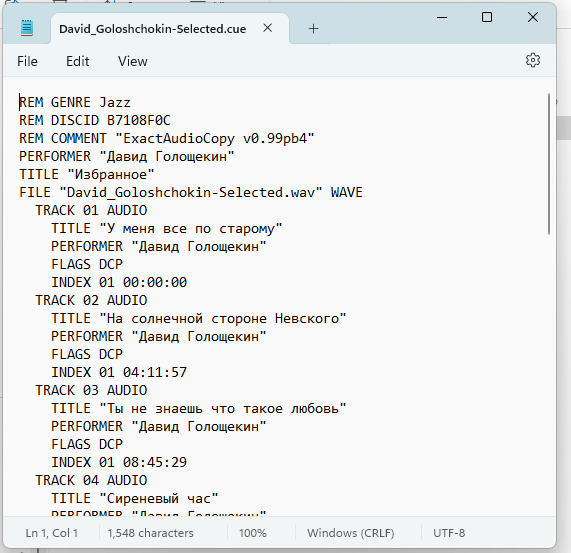

Но дело в том, что я уже сохранил куе как UTF-8.
Но не помогло.
Вот сканы.
В текстовом файле видно что утф 8
Но плеер все  равно кажет кракозябры.
Я попробовал и другие кодировки утф 16, но все  то же самое.
Что интересно, Фубар читает правильно, а до перекодировки тоже не читал.
Насчет префикса - я не понял, где он должен появиться?
Яндекс меня тоже не понял, или не понял, что я не понял)
Я не программер и не админ, я просто мало-мальски продвинутый пользователь.
Где проверить этот префикс?
Или где про это прочитать?
Благодарю за помощь!

Тогда попробуйте сохранить в UTF-8 со спецификацией (самая нижняя строка, как на скрине). У меня после такого сохранения всё отображается корректно.

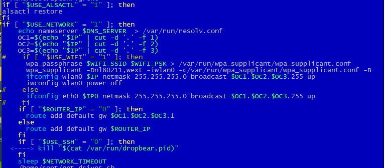

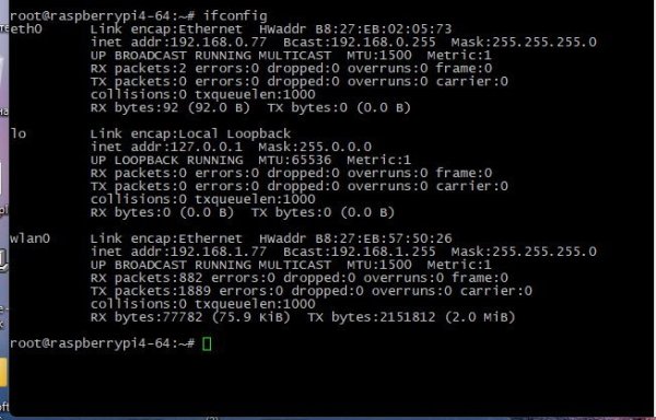

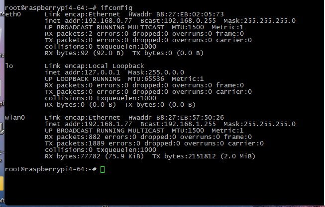

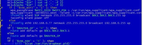

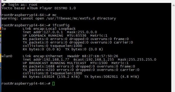

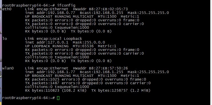

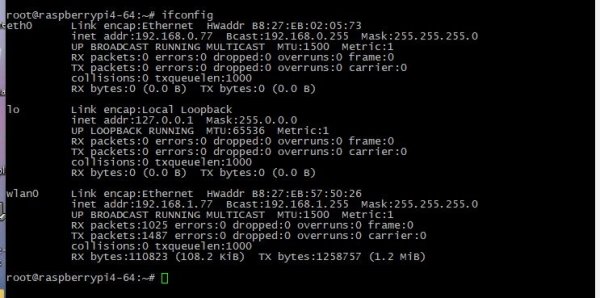

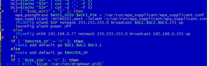

Игорь, сначала на всякий случай уточню: после последнего обновления, для того, чтоб использовать связку YoctoAP(сервер)-YoctoAP(приёмник), не нужно доустанавливать плагин, или менять какие-либо файлы? А то, возможно, я опять занимаюсь ......  На данное время использую две raspberry. На сервер RPi-3, на приёмник Zero-2w. Схема полностью от Вас, управление по wi-fi, соединение кабелем. На 99% кажись все настройки верные. Сомнения только в .profile.
   Здесь настройки в profile, как у Вас.
Здесь немного по другому сделал.
Здесь дополнительно отключил ROUTER_IP.
Где я делаю неправильно?
При воспроизведении в APlayer на сервере пишет жёлтыми буквами типа не найдена карта.
PS.
Может быть, у кого-нибудь получилось соединить напрямую две raspberry? Поделитесь, пожалуйста, опытом в подробностях.
Изменено пользователем alviktor

Виктор, вот это сделал, как написано в инструкции
Для вывода звука в сеть следует заменить файл /etc/asound.conf на файл asound.conf из папки /home/root. В этом случае для вывода будет использоваться ALSAплагин ScreamAP.
В файле asound.conf задаются настройки плагина:
protocol Указывается "udp" или "tcp". Протокол tcp поддерживается только приемником apscream.
ip Указывается IP-адрес приемника звукового потока.
port Указывается номер порта приемника. apscream использует порт 4011.
