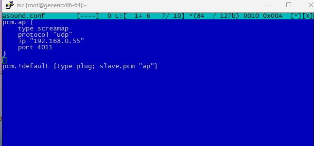

Настройка конечной точки на устройство вывода сводится к созданию файла /etc/asound.conf, где указано, какой ЦАП или карта является default устройством вывода.
apscream выводит звук через default устройство.
Для создания файла asound.conf надо выбрать устройство на вкладке Card панели настроек аплеера или апрендерера.

1) На сервере не требуется выбирать устройство вывода, оно задаётся через серверный вариант файла asound.conf.

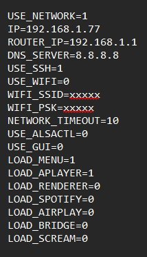

3) В моих настройках приёмника не указывается ROUTER_IP.  То есть, он автоматически задается как 192.168.0.1, но вполне возможно, что это не влияет на результат.

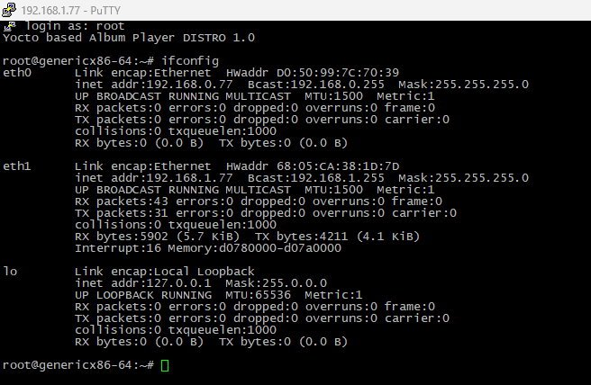

4) Мой пример инициализации сети относился к ситуации, когда в компьютере две одинаковые сетевые карты. Если используется адаптер USB-LAN, сначала надо разобраться, видит ли его Yoctoap и какой у него идентификатор. Возможно, это не eth1. Команда ifconfig должна помочь разобраться.
5) Я бы из соображений кратчайшего пути и минимума преобразований использовал бы встроенный сетевой адаптер для прямого подключения приёмника, а USB-LAN для управления.

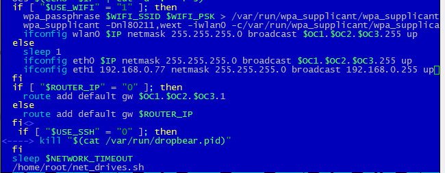

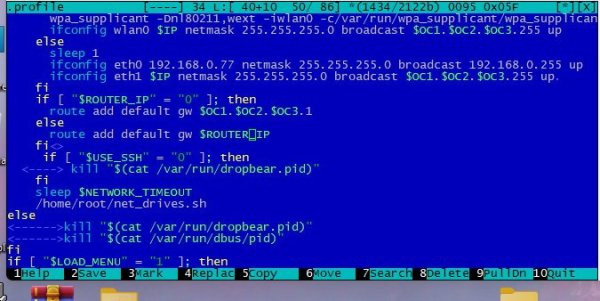

Проверил на RPi-3, 3b. Всё так же. Было подозрение на вторую сетевую карту PCI-E. Поменял в .profile карты местами.
Каждый компонент связки нормально загружается и работает, но связи между ними нет. Индикаторы на сетевухе горят не моргая. Я сдаюсь.

Приёмник в этом варианте подключен к eth0, у него стандартный файл .profile и адрес 192.168.0.55?
32 минуты назад, IgorA сказал:
Всё так: приёмник подключён к eth0, адрес приёмника 192.168.0.55. Но .profile на приёмнике не смотрел, не менял.

На всякий случай попробуйте отключить в apconfig.txt приёмника строку ROUTER_IP. Других различий с моей конфигурацией пока не видно.
Отключил ROUTER_IP, не помогло. На несколько дней прекращаю попытки, надо на работу сходить.

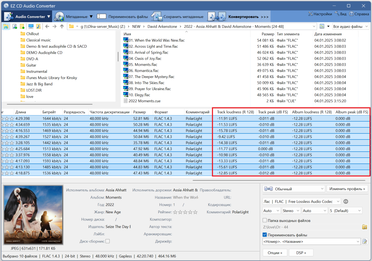

Подскажите пожалуйста. Используя программу EZ CD Audio Converter в тегах треков можно задавать и сохранять уровни Track loudness, Track peak, Album loudness и Album peak.
Возможно ли реализовать функцию когда плеер\рендерер\asioscream & apscream будут учитывать данную информацию при воспроизведении альбома. В т.ч. самодельных сборников из разных альбомов.
Здравствуйте, Юрий! Плеер ориентирован на bit-perfect и автоматическая корректировка громкости по ReplayGain метаданным в его концепцию не входит.
В то же время регулировка громкости на клиентской стороне, если она нужна, принципиальных проблем создавать не должна. Она возможна и в плеерах, и в рендерерах, выводящих через ASIO. В Album Player для этого надо использовать модуль вывода Standard и выходной плагин out_asio.dll. Если в настройках плагина включить опцию "Volume Control", громкость будет регулироваться в Windows и в аплеере, и в апрендерере, которые могут быть источником для apscream. Из Linn Kinsky тоже можно выводить на apscream через aprenderer для Windows.
