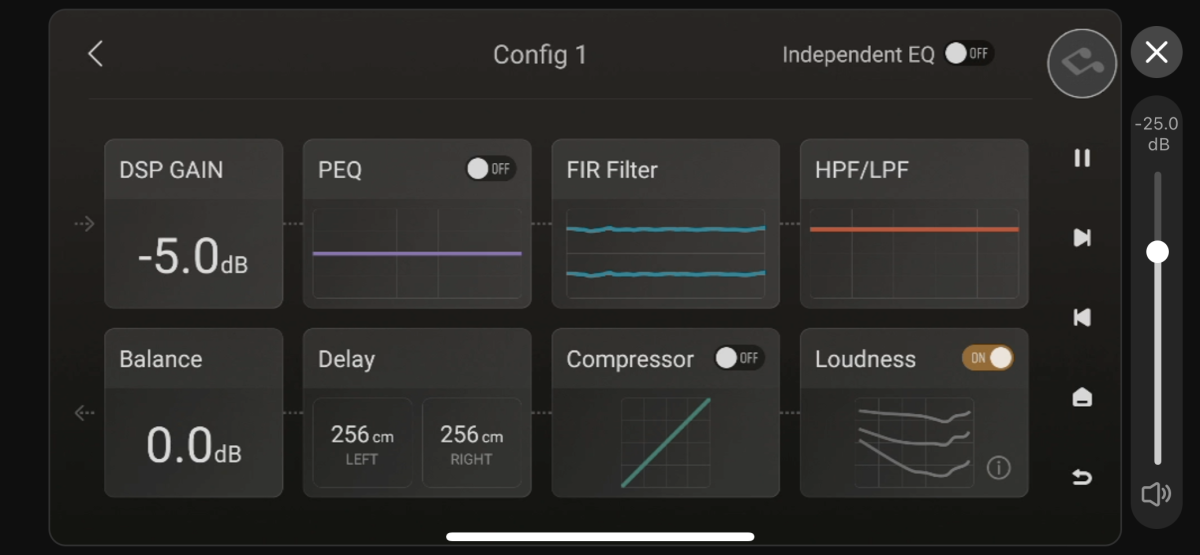

ты пользуешься какими-либо «ништяками» в A8 для настройки звука, регулировки чего-либо и прочего при воспроизведении через плеер A8?
Основным вмешательством в звук в А8 является отключаемое DSP. Там есть несколько пунктов,
из которых я пробовал Delay - выставлять расстояние от АС до ТП, FIR-фильтры рум коррекции и Loudness - это типа тонкомпенсации. Все они нормально работают. Остальные не пробовал. Плюс пробовал фильтры ЦАПа. Но на слух услышал разницу только у двух из шести вроде.
