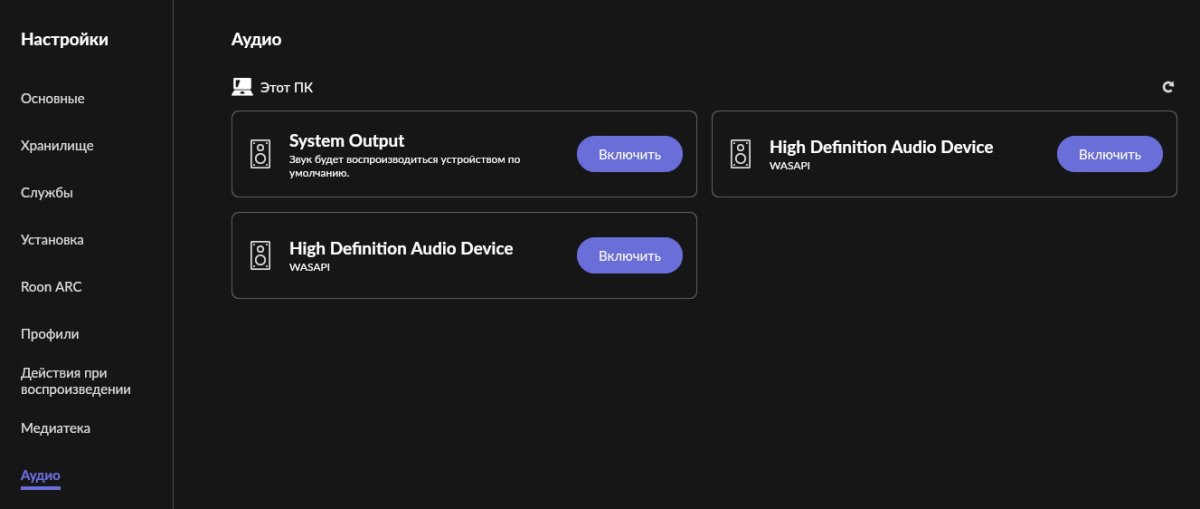

   Большое спаибо, Игорь, за столь развёрнутый ответ. Сейчас я заинтересовался apscream, буду изучать. Сразу несколько вопросов. 1.Вы пишете:  "только если на конечной точке работает официальный Roon Bridge". Это я понимаю, но у Roonlabs, насколько я понял, нет такого решения для raspberry. Вроде как можно на ПК конечную точку установить Roon, или HQPlayer.  А для RPi вроде как официальная ось, это RoPieee. Я её пару раз включал. Хаять не буду, но не моё.  2.Лет десять не использую windows для воспризведения музыки, поэтому с лёту не могу сообразить, что мне надо доустановить на windows? Для пробы я включил сейчас ядро roon на домашнем пк (с него я управляю проигрыванием), там видна такая картинка
Наверное, при установке пакета apscream должен нарисоваться ещё драйвер вывода?
Если при таком варианте использования Roon звук ещё улучшится (куда ещё-то:x), то использование roonrock в качестве сервера представляется излишним. 3. Можно ли будет при такой конфигурации (комп с руном  и apscream) соединять с конечной точкой кабелем напрямую без роутера?
Виктор,
надо скачать и распаковать этот архив:
https://albumplayer.ru/asioscream.zip
Для использования в 64-разрядных плеерах надо скопировать папку ASIO64 в корень диска C.
Если будут 32-разрядные плееры, то ещё аналогично скопировать ASIO32.
Затем запустить от имени администратора командный файл install (run as admin).bat
Драйвер будет установлен и в списке устройств на скриншоте выше появится ASIO Scream.
Далее нужна небольшая настройка в ASIO Control Panel - опционально может потребоваться выбрать локальное звуковое устройство для синхронизации вывода  (встроенный звук подходит) и ввести IP адрес приемника потока.
Если из Roon не вызывается ASIO Control Panel, то либо вызвать её из настроек ASIO в Album Player, либо редактировать вручную файл asioscream.ini. Там Device - индекс локального устройства вывода, где 0 - устройство по умолчанию. ReceiverIP - адрес приемника.
Приёмник - либо Yoctoap, где в меню или в автозагрузке включен Scream, либо другой Linux, куда добавлена программа apscream из папки Linux.
В PiCoreAP её папку надо поместить в папку /home/tc, а на вкладке Tweaks в User Commands можно добавить её автозапуск.
Когда всё это будет сделано, должно работать воспроизведение из Roon через ASIO Scream.
apscream как и аплеер выводит на устройство вывода по  умолчанию в режиме прямого аппаратного вывода.
