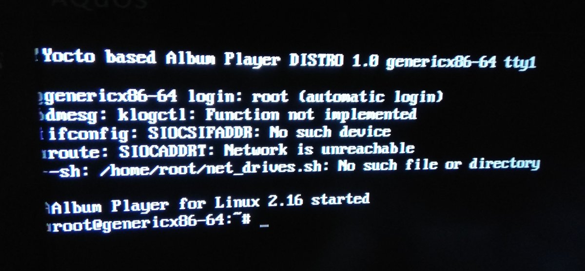

Игорь, добрый день. Прошу помощи. Купили для моего товарища на Алике мини-комп на проце N100, с установленной и активированной Вин11. Все нормально работает, обновления получает (сеть проводная работает соответственно). Купили, собственно, для использования с YoctoAP. Я этих флешек собрал за все время н-ное кол-во. А тут не работает проводная сеть (на винде работает, а здесь - нет). Вай фай соединяется и работает нормально (и на винде, и на Yoctoap). Присоединяю скрин экрана. Может посоветуете, что делать? Хочется полноценной работы. Спасибо заранее!
35 минут назад, s_cuba57 сказал:
Проблема, видимо, в том, что сетевой драйвер не опознает модель сетевого контроллера. Иногда может помочь добавление файлов firmware, иногда только обновление и пересборка модулей ядра Linux.
В крайнем случае компоненты плеера, включая меню, можно перенести из Yoctoap в другую систему, где сеть будет работать. Например, в DietPI, где довольно оптимизированное ядро и которая в аудиофильских решениях тоже применяется.

  Придя домой, первым делом записал и запустил piCoreAP. И, о чудо, всё загрузилось и заиграло. Игорь, огромное спасибо. Успехов!

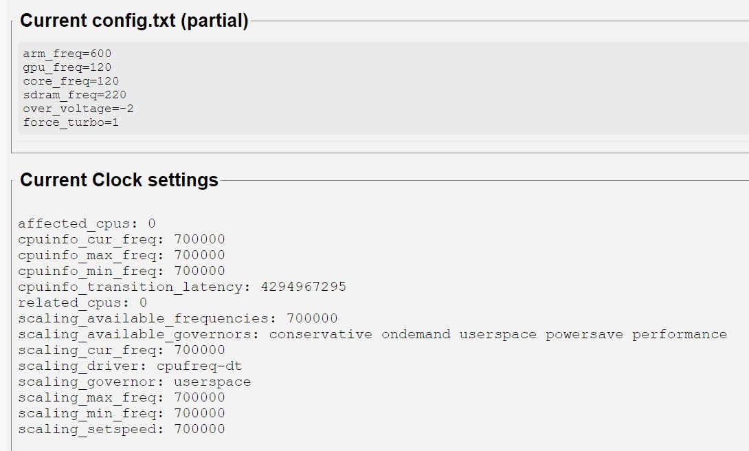

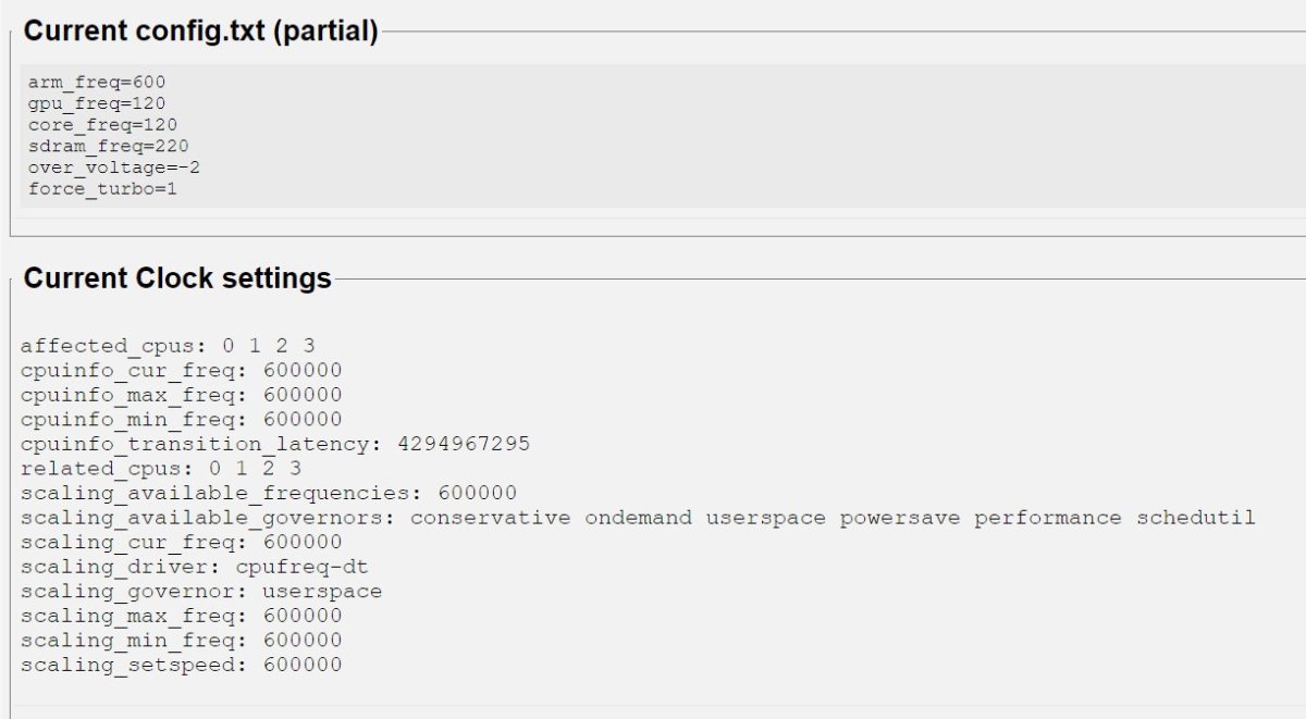

   Здравствуйте, Игорь. Пожалуйста, проясните один момент. Здесь два скрина настроек config.txt. Для zero w и для zero-2. ОС piCoreAP 32-битная и 64-битная соответственно. Скрины сделаны после внесения всех изменений. Правильно я понимаю, что на zero-w не все команды сработали? Посмотреть в процессе игры не могу, так как сразу отключаю всё "ненужное", в том числе и ssh. И сразу второй вопрос. Как правильно изолировать ядра на zero-2, чтоб действительно было задействовано только одно ядро? В настройках APmenu выбираю single core.
3 часа назад, alviktor сказал:
Виктор, Zero W, возможно, частоту процессора меньше 700 не поддерживает аппаратно.
Каких-то примеров настройки её на меньшую частоту я не обнаружил.
Для Zero W 2. Плеер захватывает последнее ядро. Чтобы его надежнее разгрузить, в файл cmdline.txt надо добавить параметр isolcpus=3 .
