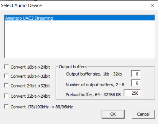

Увы, не нашел такого пункта. Может быть не то понял под панелью настроек. Вот например панель настроек режима вывода KS. Windows, версия плеера AP2114_x64
Изменено пользователем AndreyR
47 минут назад, AndreyR сказал:
Это картинка для EXTRAS модуля вывода, а модули EXTRAS для bit-perfect вывода (побитовой точности).
Громкость может обрабатываться плеером при использовании модуля вывода Standard и его плагинов вывода, в числе которых есть KS и ASIO.
К EXTRAS модулям регулятор громкости можно прикрутить в виде VST плагина. Там тоже максимальная точность будет обеспечена при формате вывода "32 bit".
