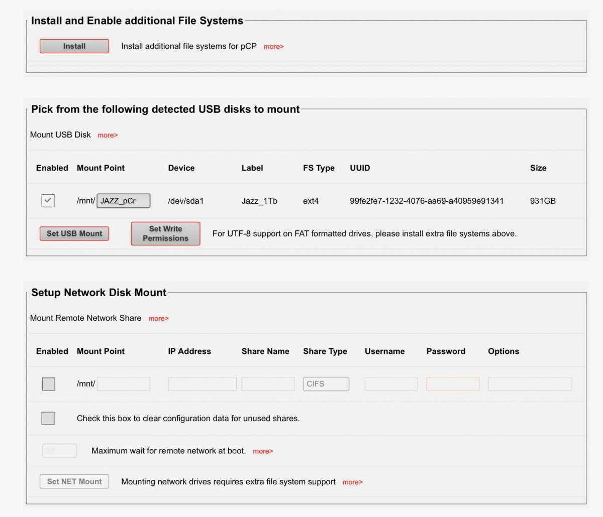

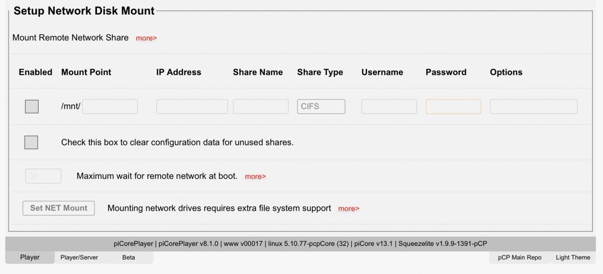

audioshock 1 391 Опубликовано 15 сентября, 2023 Игорь, спасибо! Попробую. Еще вопрос, теперь piCoreAP 8.1 (ARM32 Raspberry Pi ZeroW/2/3/3b+/4) - не могу настроить сетевую папку, соответствующий раздел в LMS не активен Прошу совета, как решить этот вопрос. Спасибо! Куплю ALLO ISOLATOR v.1 Поделиться сообщением Ссылка на сообщение Поделиться на другие сайты
IgorA 2 007 Опубликовано 15 сентября, 2023 Дмитрий, там надо для соответствия платформе переустанавливать поддержку файловых систем. Должна быть кнопка Remove extra file systems support, а потом сделать Install extra file systems support. Поделиться сообщением Ссылка на сообщение Поделиться на другие сайты

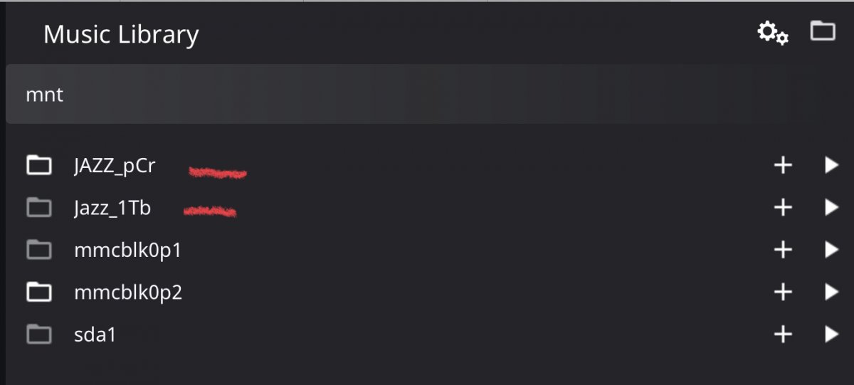

audioshock 1 391 Опубликовано 16 сентября, 2023 Игорь, добрый день! Я это делал, когда пытался сделать доступ к внешнему USB диску с музыкой. Сейчас это выглядит так, кнопки Remove нет При попытке установить, система выдает следующее сообщение: [ INFO ] Downloading additional file systems support... Downloading: ntfs-3g.tcz Error retreiving https://repo.picoreplayer.org/repo/13.x/armv6/tcz/ntfs-3g.tcz Checking MD5 of: ntfs-3g.tcz.....FAIL MD5 of tcz: 5f718c4a3d4fbd2cc3aa8b80201c643f ntfs-3g.tcz MD5 check: 1ddfd4bbbebd46872e7770e4ab0b3100 ntfs-3g.tcz There was a error downloading ntfs-3g.tcz. Retrying extension ntfs-3g.tcz...in 5 seconds. Downloading: ntfs-3g.tcz Error retreiving https://repo.picoreplayer.org/repo/13.x/armv6/tcz/ntfs-3g.tcz Checking MD5 of: ntfs-3g.tcz.....FAIL MD5 of tcz: 5f718c4a3d4fbd2cc3aa8b80201c643f ntfs-3g.tcz MD5 check: 1ddfd4bbbebd46872e7770e4ab0b3100 ntfs-3g.tcz There was a error downloading ntfs-3g.tcz. Retrying extension ntfs-3g.tcz...in 5 seconds. Downloading: ntfs-3g.tcz Error retreiving https://repo.picoreplayer.org/repo/13.x/armv6/tcz/ntfs-3g.tcz Checking MD5 of: ntfs-3g.tcz.....FAIL MD5 of tcz: 5f718c4a3d4fbd2cc3aa8b80201c643f ntfs-3g.tcz MD5 check: 1ddfd4bbbebd46872e7770e4ab0b3100 ntfs-3g.tcz There was a error downloading ntfs-3g.tcz. Max retries reached. [ INFO ] Loading file systems extensions... ntfs-3g is already installed! [ INFO ] File systems support including NTFS loaded. Внешний диск монтируется только вручную, прописав все, как на картинке выше. Автоматически по метке не монтируется, хотя плеер его видит, получилось два диска (jazz_1Tb - это метка диска) Раздел монтирования сетевого диска не активный. Куплю ALLO ISOLATOR v.1 Поделиться сообщением Ссылка на сообщение Поделиться на другие сайты
IgorA 2 007 Опубликовано 16 сентября, 2023 Дмитрий, судя по логу, не загружались файлы из репозитория. То есть, либо были проблемы там на сервере, либо с доступом в интернет. Я проверил, сейчас переустановка поддержки файловых систем для этой платформы проходит нормально. После удаления надо соглашаться на перезагрузку. Поделиться сообщением Ссылка на сообщение Поделиться на другие сайты
audioshock 1 391 Опубликовано 16 сентября, 2023 Спасибо! Попробую все с начала. Куплю ALLO ISOLATOR v.1 Поделиться сообщением Ссылка на сообщение Поделиться на другие сайты
audioshock 1 391 Опубликовано 16 сентября, 2023 Игорь! Спасибо, заново все пересобрал, где надо сохранился и перезагрузился - все получилось: сетевая папка и внешний USB диск монтируются и открываются. Попробую поэкспериментировать с параметрами в config.txt. Куплю ALLO ISOLATOR v.1 Поделиться сообщением Ссылка на сообщение Поделиться на другие сайты
