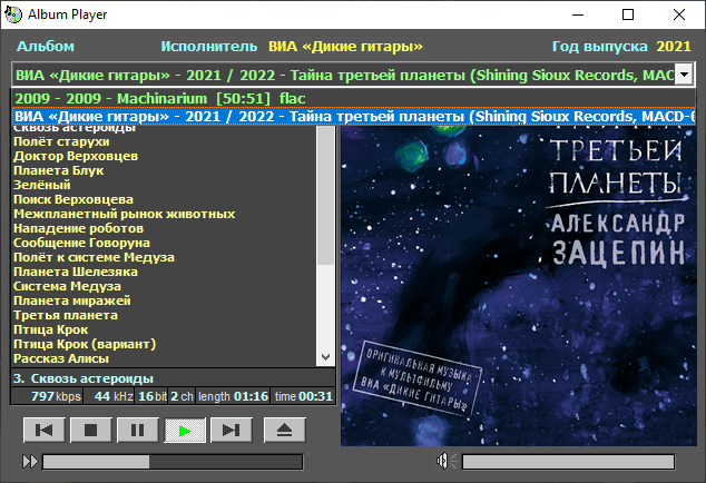

Здравствуйте. Подскажите пожалуйста, как настроить плеер так, чтобы продолжительность всего альбома показывалась, даже когда строчка с его названием не помещается?
3 часа назад, daniilphotos сказал:
Сократите название.  В скобках там какой то Records, который не несет смысловой нагрузки.
. Его можно удалить.
Изменено пользователем Ревень
