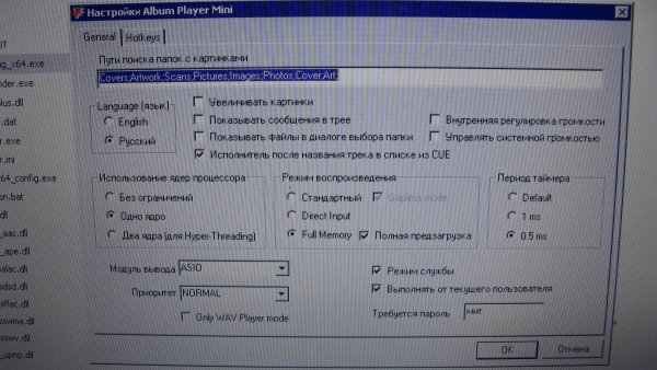

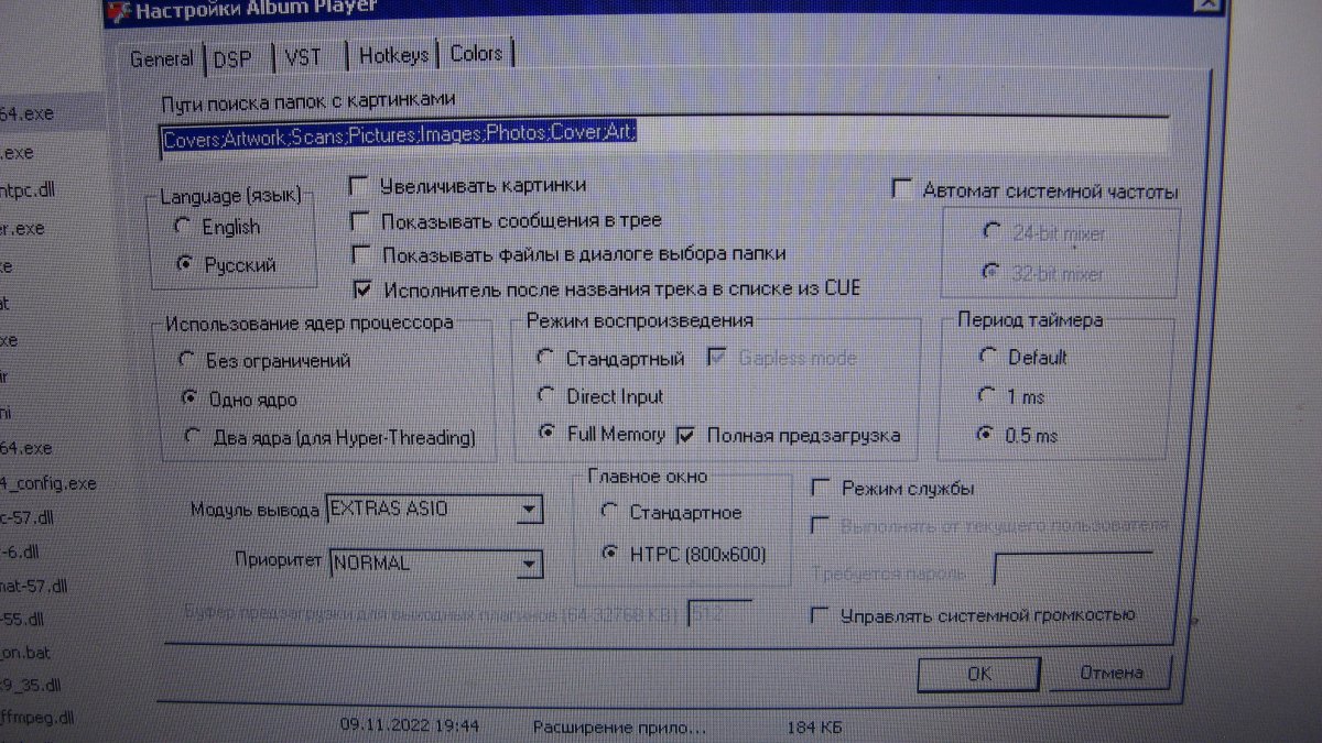

audioshock ваши рекомендации не привели к результатам, а только подтвердили, что ЦАП, драйвера и корректность работы Windows не при делах. И вопрос остался актуальным.
Тут дело либо в недостаточной производительности ПК, либо проблеме железа. Больше склоняюсь к первому. Но хотелось бы понять, если с мини-версией Аплеера никаких проблем нет, может быть и фулл-версию можно как-то настроить, или поправить программно что-то в Windows?
Еще добавлю, для понимания - при установке максимального буфера ASIO-драйвера лаги почти пропадают, но звук ухудшается и пропадает смысл в использовании Direct Input в целом. Вся прелесть Direct Input + EXTRAS ASIO в том, что он раскрывает звук на минимальном размере буфера ASIO-драйвера.
И для понимания проблемы - основные ее ключевые слова:
Album Player
EXTRAS ASIO
Direct Input
Во всех остальных случаях, включая другие комбинации настроек Аплеера и использование других программ - никаких проблем со звуком не наблюдается - абсолютно.

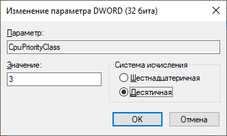

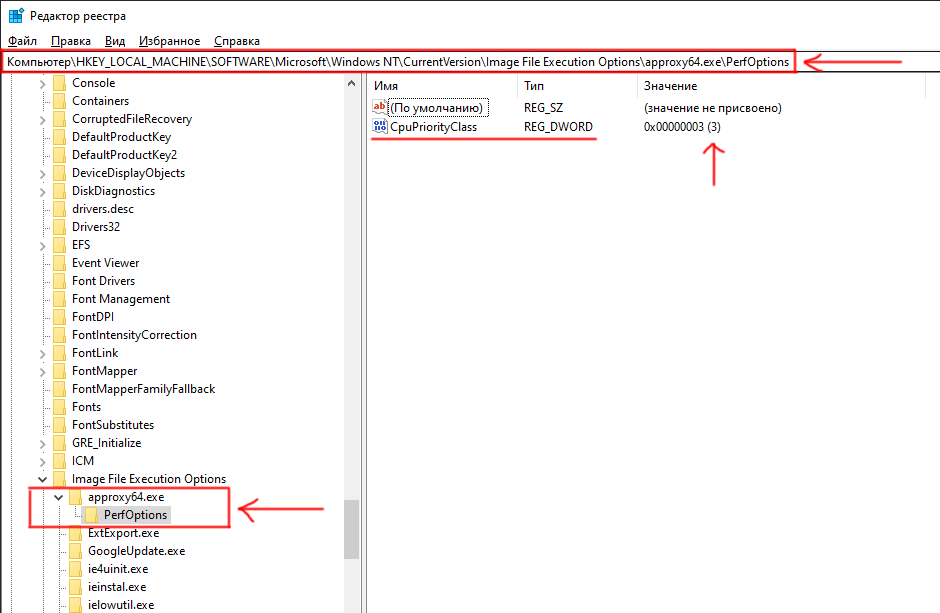

Итак. Я разобрался, как настроить работу approxy64.exe в режиме нужного приоритета без постоянной настройки приоритета вручную через диспетчер задач. Этим способом нельзя установить приоритет реального времени - все остальные приоритеты можно.
  1. Открываем данную ветку реестра: Компьютер\HKEY_LOCAL_MACHINE\SOFTWARE\Microsoft\Windows NT\CurrentVersion\Image File Execution Options\approxy64.exe\PerfOptions.
  2. Создаем раздел approxy64.exe.
  3. В нем создаем раздел PerfOptions.
  4. В нем создаем параметр DWODR (32 бита).
  5. Открываем его, ставим галочку "Десятичная" и вписываем десятичное значение нужного нам приоритета.
  6. Это работает!
