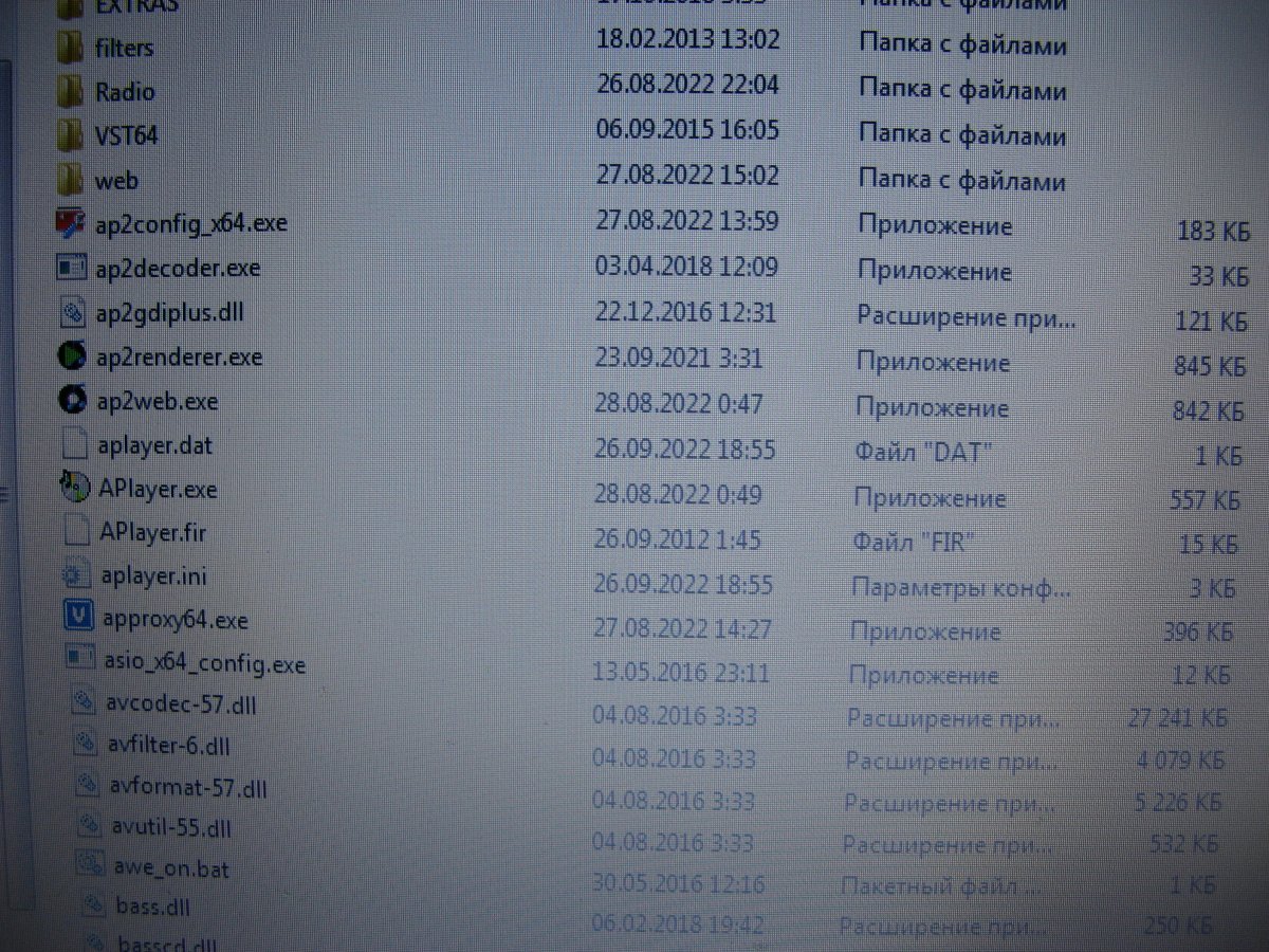

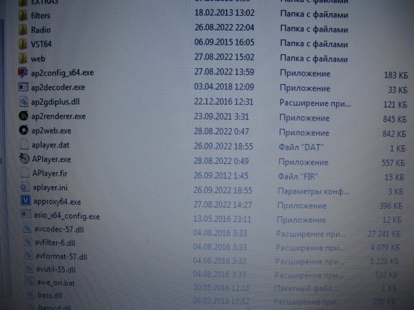

Тут, возможно, проблема с доступом к устройству. Можно попробовать оставить в автозагрузке только одно из приложений, работающих с ЦАПом - плеер или рендерер. Это настраивается в файле apconfig.txt.
5 часов назад, IgorA сказал:

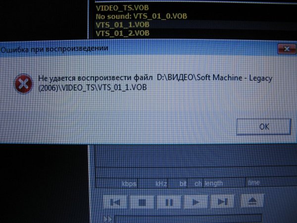

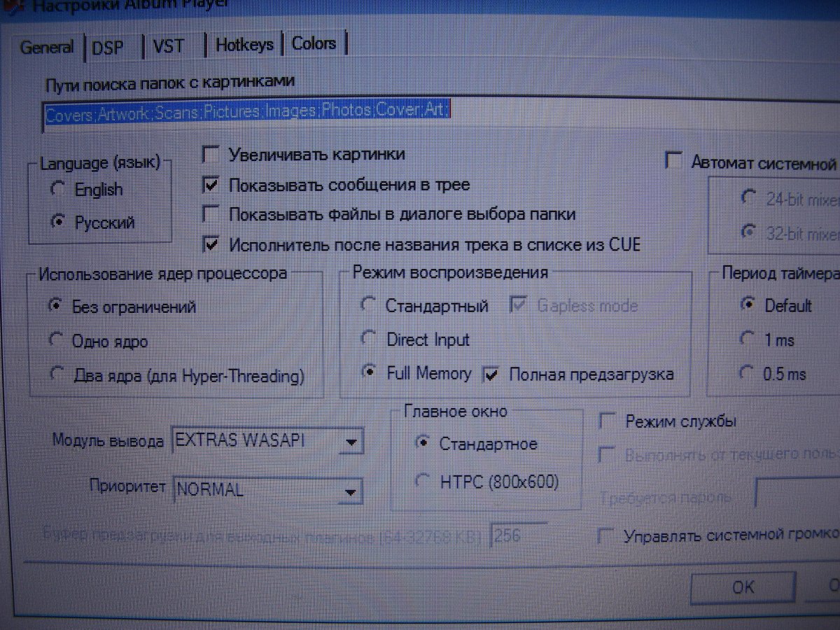

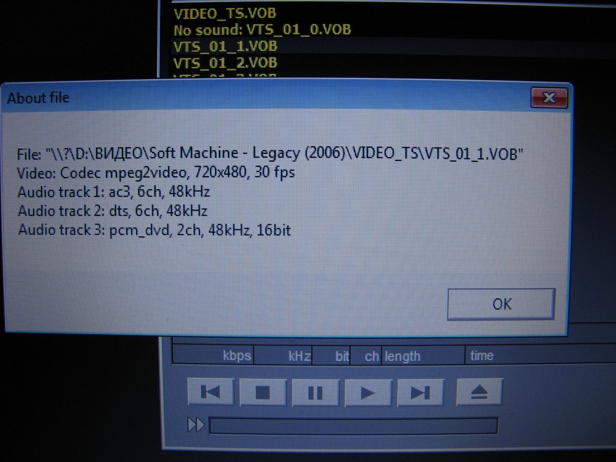

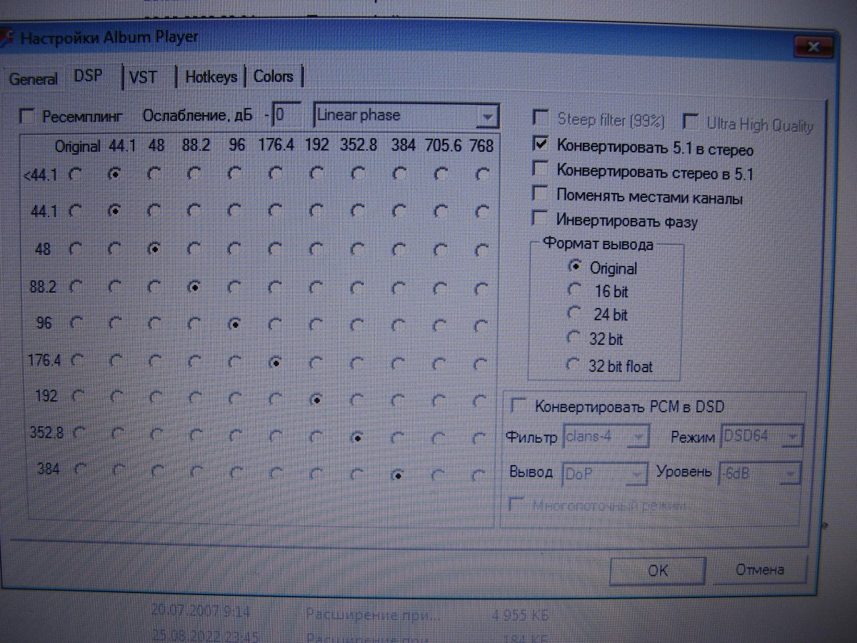

Я правильно понимаю, что при использовании любого сквозного плагина не будут воспроизводиться видео форматы: AC3, DTS и т.п.?
Если под сквозными плагинами  имеются в  виду EXTRAS модули вывода,  то там многоканальный вывод поддерживает WASAPI.
37 минут назад, IgorA сказал:
С микшированием в 2 канала? Не играет у меня через Extras WASAPI DTS.
А стерео дорожки и через другие Exstas плагины должны воспроизводиться?
Изменено пользователем Novokuznev
Стерео дорожки должны воспроизводиться везде.
Но на картинках выше на вкладке DSP включено преобразование многоканала в стерео.
В таком варианте всё везде должно воспроизводиться.

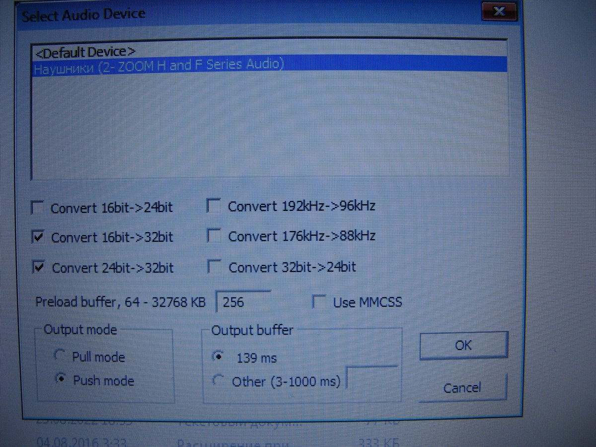

1 час назад, Novokuznev сказал:
У меня играет. Если внешний ЦАП по SPDIF,  там через WASAPI может требоваться 24 бита, а декодер по умолчанию выдаёт 32. Тогда надо включать 24  на вкладке DSP или в wasapi_x64_config.exe
11 минут назад, IgorA сказал:
По USB вывожу и не играет, почему-то.
 Тут, скорее, какие-то локальные проблемы программно-аппаратной совместимости.
Можно попробовать Push на PULL поменять в настройках WASAPI.
