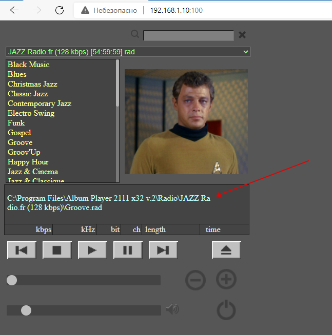

Только выглядит он у меня так и не работает, 2.112 раскрыт во всю ширину окна и работает. Работает - играет. В 111 кнопка Плэй ничего не делает
UPD: C 20 тыка, перезапустил, заработал
UPD2: скопировал папку web из 2.112, нормально выглядит и работает, то, что надо

 Чтобы открыть интерфейс Dimas,  надо добавить ключ /d к адресу в адресной строке.
В 2.111 веб-интерфейс работает аналогично 2.112. Не следует запускать параллельно разные версии и экземпляры плеера.
