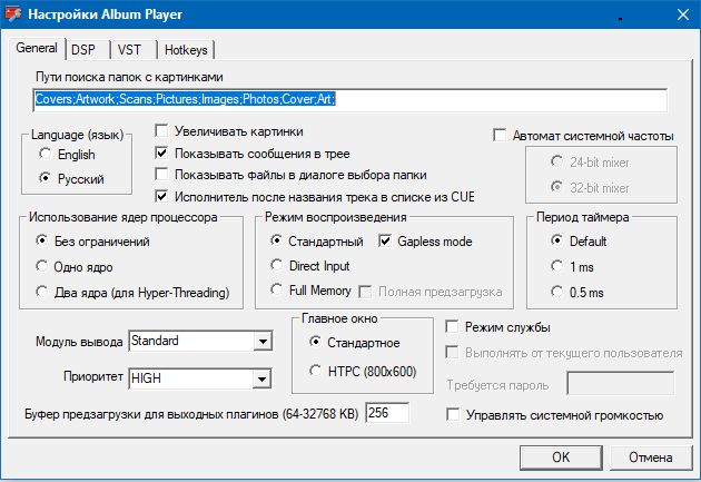

Если включена в ap2config.exe опция "Управлять системной громкостью" на первой вкладке настроек, то в зависимости от драйвера и устройства, когда это управление работает в Exclusive WASAPI и ASIO, это может быть управление аппаратным аттенюатором громкости без потери качества.
А если этот вариант не работает (громкость не изменяется), то при включении на вкладке DSP выходной разрядности 32 бита и при выключении опции  "Управлять системной громкостью" на вкладке General в ap2config.exe будет достаточно точной и программная регулировка громкости.
Подразумевается, что нужная громкость при этом выставляется в программе, управляющей рендерером. Обычно такая возможность там есть.

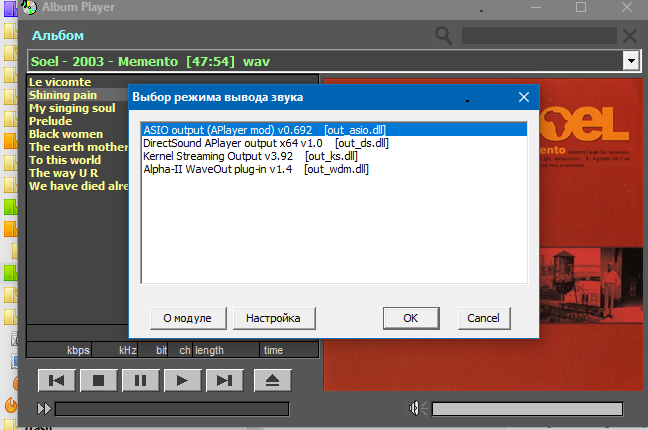

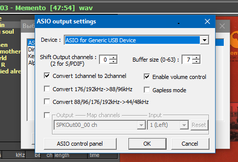

Если использовать регулировку в плеере при выводе через ASIO, то надо выключить опцию  "Управлять системной громкостью" в ap2config.exe, выбрать там же на первой вкладке настроек модуль вывода Standard, а в контекстном меню плеера в пункте "Режим вывода", выбрать плагин out_asio.dll, зайти там в настройки, выбрать там нужное устройство вывода и включить опцию "Enable volume control". Выйти из плеера и перезапустить рендерер.
В 12.04.2021 в 22:14, IgorA сказал:

Ага, я понял в чём проблема, я-то пытаюсь найти выход регулиравить громкость из Джейривера. Уж больно аскетичен интерфейс АПлеера
Если выполнить действия, о которых сказано в моём последнем сообщении, и запустить рендерер, то громкость там будет регулироваться из Джейривера.
Мудрёно. Так?
image.png.b3156039be9f41bb0946ea371fa77a99.pngimage.thumb.png.afb52b0e15add8a5a47a46be0df7086f.png
Musician Pegasus (сменил Audio-GD D77) -> Schiit Lyr Multibit (Jcat Femto -> Neotech NEUB-1020 -> Пегас-> Lyr) + HD650 + Hifiman 560 v.2 + Genelec 8010 (замена кондюков) + Dynaudio 9S (замена проводки и кондюков)
1 час назад, Max_A сказал:
Так?
Да, так. Рендерер должен использовать эти настройки.
