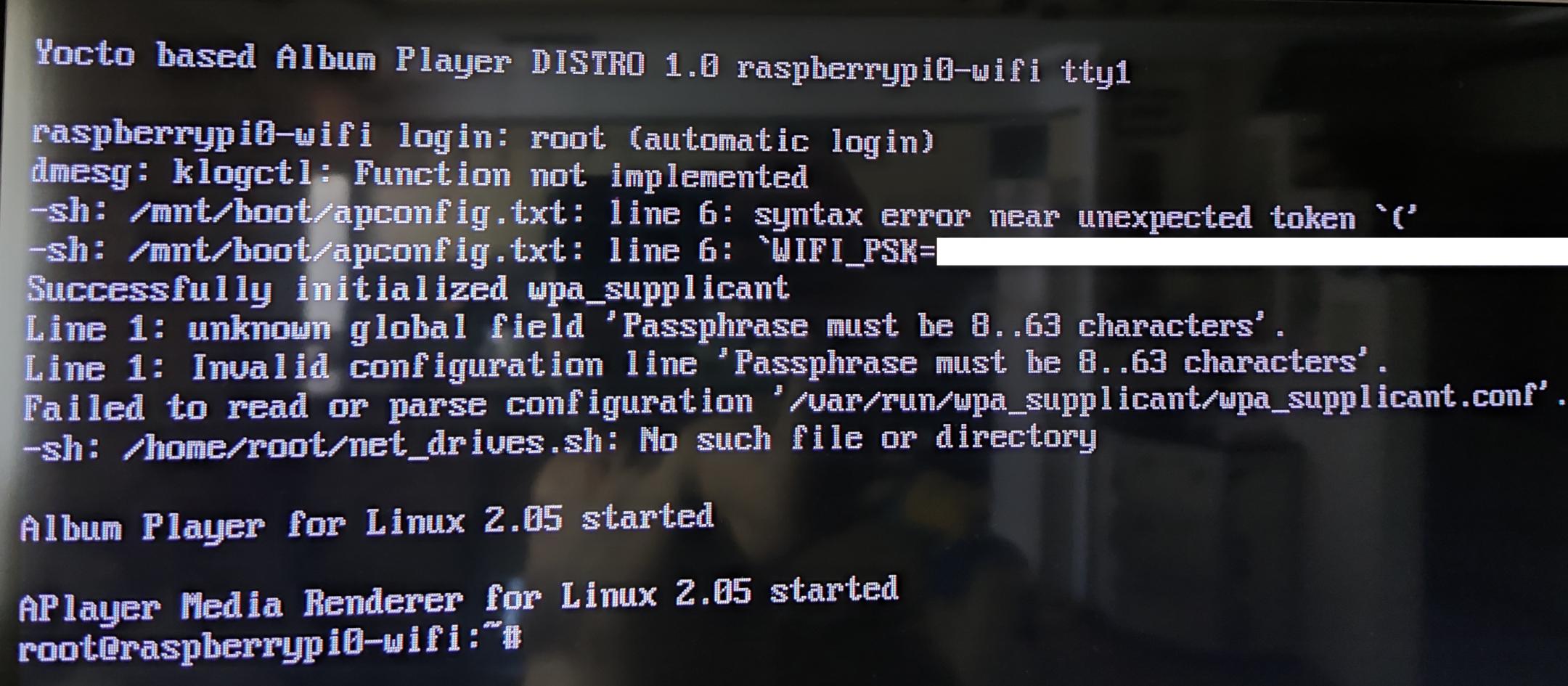

Накатил прошивку на Pi Zero W. Не могу законектиться к WiFi. Проверил возможность подключения на Pi4, ситуация та же. Скриншот прилагаю.
SSID скрытый, пароль длинный, фильтрация по MAC адресу. Сделал сетку видимой, убрал пароли и фильтрацию, все никак.Что делаю не так?
Так отредактировал apconfig.txt (значание свои внес естественно)

@vzpharm, парсер ругается на 6-ю строку. Там скобка упоминается почему-то. Пароль в этом случае должен быть алфавитно-цифровым.
Я так и понял, что синтаксис в шестой строчке не нравится ему, потому и убрал пароль в роутере, но наверное неправильно потом отредактировал 6-ю строчку.
Я пробовал два варианта, или полностью пустая, или ноль (WIFI_PSK=. WIFI_PSK=0)
Как правильно, при сетке без пароля?
Да, а основной пароль то у меня с символам в т.ч., выходит что я не смогу плеер использовать в таком случае, или менять пароль на без символов тогда?
Как для основной сетки хотелось бы защиту понадежнее. Можно и в гостевую его запустить, но для гостевой я закрыл доступ в локалку, а фонотека же там...

Получилось!
Вывод: Сетка должны быть открытой и с паролем без символов.
Есть ли возможность использовать плеер на Raspberry в скрытой сети и любым паролем, включая символы?
Изменено пользователем vzpharm
@vzpharm, должно быть успешное подключение к Wi-Fi сети с именем и паролем.
Пароль и имя не должны начинаться с цифр, могут содержать символы подчёркивания, английские буквы и цифры.
Для подключения к скрытой сети потребуется ручная переделка скрипта /home/root/.profile в той части, где создаётся файл wpa_supplicant.conf. Используется стандартная функция его генерации, а нужен особый вариант, где будет добавлена строка scan_ssid=1 .
Изменено пользователем IgorA
Пароль и имя начинаются с букв.
Я привел просто пример с цифрами...
Я же говорю, получилось подключится только тогда, когда SSID сделал видимой и поменял пароль, убрав с него символы.

@vzpharm,
Что-то подставляю, не получается. Видно или не в ту сроку, или возможно какие-то символы не доставил...
Подскажите, как правильно дописать этот параметр ))
@vzpharm,
в файле .profile есть строки
 wpa_passphrase $WIFI_SSID $WIFI_PSK > /var/run/wpa_supplicant/wpa_supplicant.conf
 wpa_supplicant -Dnl80211,wext -iwlan0 -c/var/run/wpa_supplicant/wpa_supplicant.conf -B
После загрузки с успешным подключением по WiFi к не скрытой сети, надо зайти по SSH, закомментировать эти строки и после них добавить
wpa_supplicant -Dnl80211,wext -iwlan0 -c/home/root/wpa_supplicant.conf -B
Затем скопировать файл /var/run/wpa_supplicant/wpa_supplicant.conf в /home/root/wpa_supplicant.conf
и добавить к его строкам внутри блока из фигурных скобок строку scan_ssid=1
Затем можно попробовать скрыть сеть и перезагрузиться.
Но имя сети и пароль будут залочены. Если захочется их изменить, надо будет вернуть .profile к исходному и повторить описанную процедуру с самого начала.
