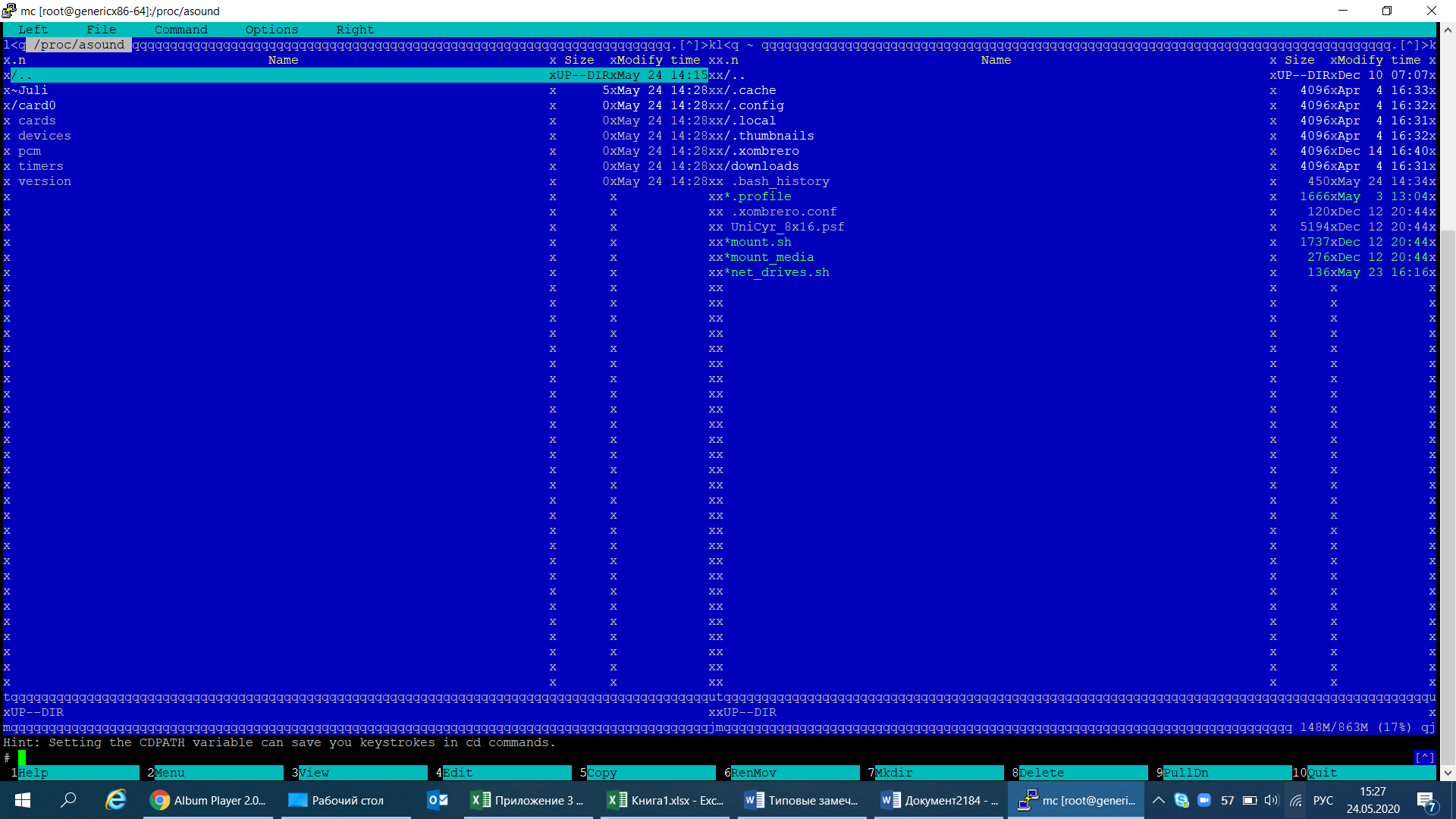

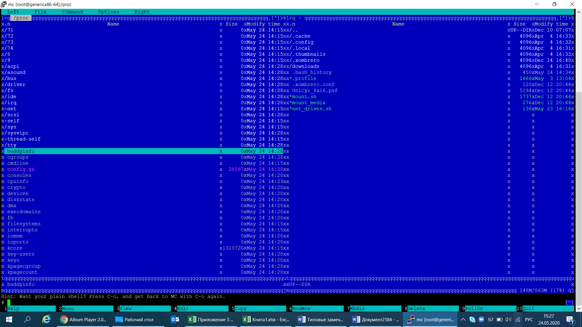

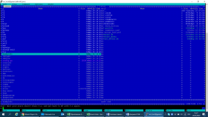

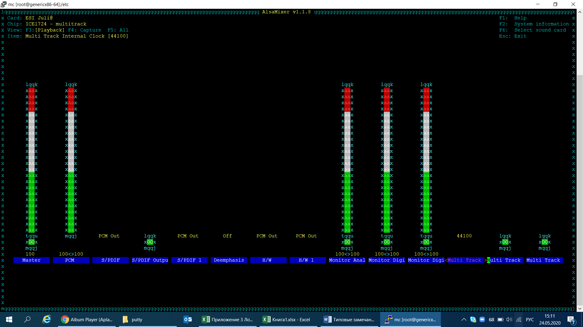

@IgorA, частота правда не меняется, это было еще по цапу видно. /proc/asound hwinfo отсутствует. в алсамиксер есть параметр multi treck - 44100 и не меняется. в тинимпд частота меняется, соответственно проблема не в карте. скрины mc во время воспроизведения
