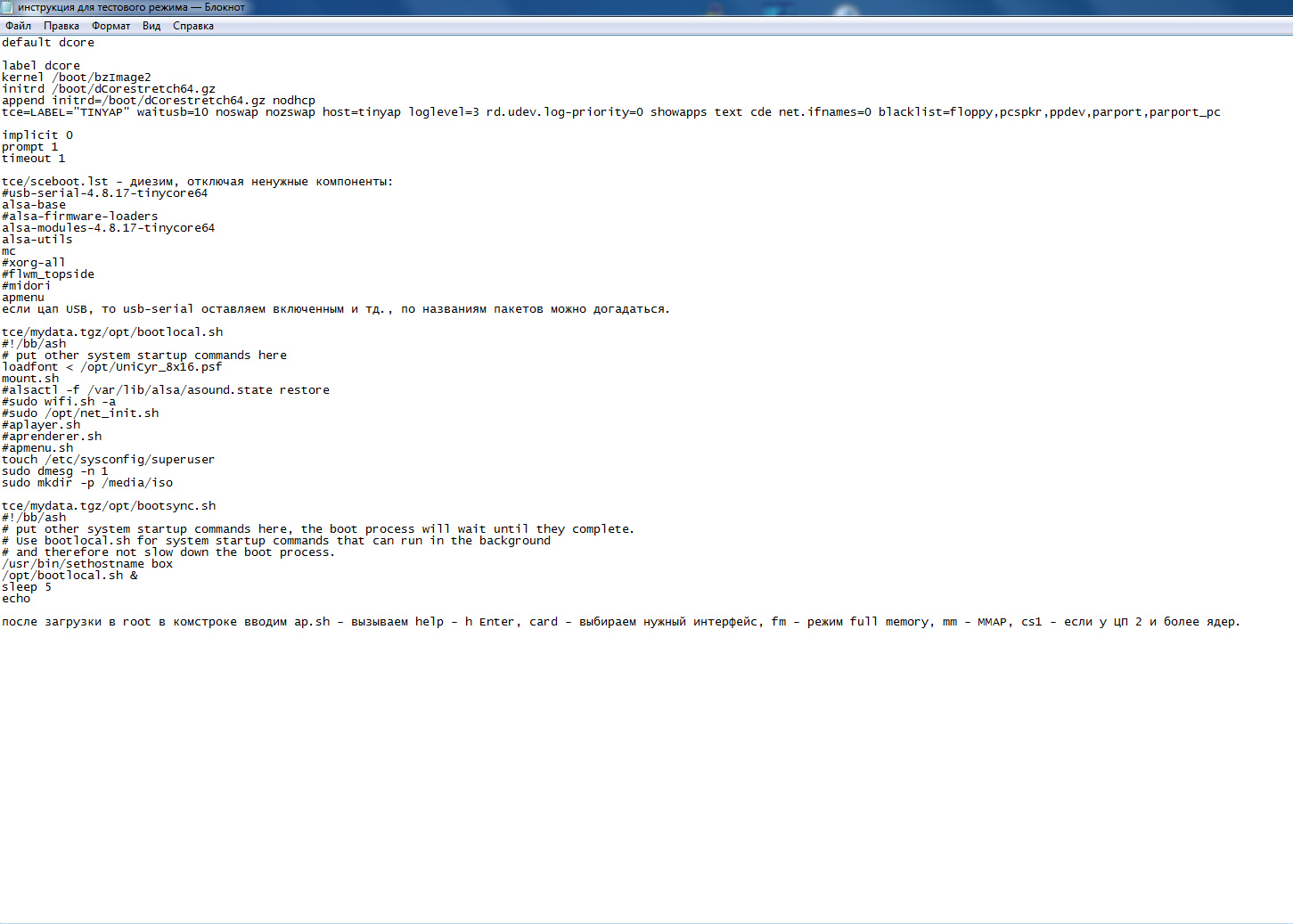

Вроде делаю все по инструкции:
isolinux.cfg:
default dcore
label dcore 2
kernel /boot/bzImage2
initrd /boot/dCorestretch64.gz
append initrd=/boot/dCorestretch64.gz nodhcp tce=LABEL="TINYAP" waitusb=10 noswap nozswap host=tinyap loglevel=3 rd.udev.log-priority=0 showapps text cde net.ifnames=0 blacklist=floppy,pcspkr,ppdev,parport,parport_pc
implicit 0
prompt 1
timeout 1
tce/sceboot.lst:
usb-serial-4.8.17-tinycore64

В итоге ничего не грузится (смотри фото)
Что делаю не так?

@viha108,
инструкция это не моя, но если используется сборка 1.09, то драйвер ALSA там не в пакете alsa-modules, а в пакете alsa-utils. Соответственно, первый из них не надо включать, а второй - выключать. И когда пакет mc в загрузке отключен, бесполезно пытаться запускать mc.

В итоге ничего не грузится (смотри фото) Что делаю не так?
Ядро bzImage2 для встроенных карт не подходит,оно их не видит.Во всяком случае,у меня так.

Буду пробовать. Но apmenu не трогал (включен). Меняю в Виндовсе на флешке в bootlocal - # на aplayer, а aprenderer включаю - и после этой манипуляции пропадает папка media... Не пойму... Может включать - отключать нужно не на флешке в Винде, а в Линуксе?
@viha108
Да, меняя в Windows bootlocal.sh, легко его испортить. Выше уже было сказано, что этот файл надо редактировать из загруженной TinyAP.
@viha108
