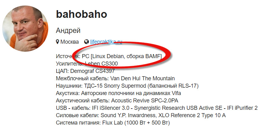

Если,всё же интересно,спишитесь с Андреем bahobaho. Он на ней уже сидит плотно и возвращаться на Линухи не собирается.
Его профиль. :)
Его профиль.
Ещё не поменял.
А до этого,да,сидел на сборке БАМФа,да простит меня Игорь.
Изменено пользователем pupsik2005
музисточник-GIGAH170M-D3H,PentG4400,Juli@ PCI-выход по аналогу; CD-MARANTZ 72MKII; усь-REVOX A78 MKII; акустика-YAMAHA NS-515F напольные+CASTLE ISIS
В профиле, возможно, указана основная ОС, с аркой пока только играется. Но... покупать кота в мешке, тем более сырого - это верный путь ССЗБ.

Все, что пишет Олег, соответствует истине. Правда, только моей. Слушаю ArcaOS неделю, но уже на второй день понял, что назад, на Линукс, я не ездец. Профиль здесь ещё не поменял, потому что редко захожу. Сейчас Олег попросил черкнуть пару строк, вот, пишу. В профиль внесу изменения завтра с утра. По части превосходства ArcaOS скажу следующее. Я не сторонник теоретических штудий и прений. Я практик, я меломан. До интерфейса мне пофигу, BAMF экстремальная версия меня абсолютно устраивала. Всё чётко, просто, ничего лишнего. И звук прекрасный. До тех пор, пока не послушал ArcaOS. Из моих друзей и коллег по увлечению мою систему на днях послушали несколько человек. Понравилось всем, кроме одного. Он сказал, что сборка BAMF была интереснее. На вкус и цвет... Вам, друзья и коллеги, рекомендую послушать ArcaOS. Очень. И после этого делать выводы, которые могут быть любыми. Самое главное, чтобы они, эти выводы, были основаны на реальном опыте прослушивания. Не повторяйте ошибок людей, гнобящих Арку, не слушая её. Лечить и ванговать по фото - дело неблагодарное.
Если есть желание - заходите в гости, послушаем. Правда, я считаю, что по настоящему разобраться в вопросе можно только в своей системе. Но лучше послушать в чужой, чем не слушать вообще.
Профиль поправил )))
И, думаю, в ветке Игоря обсуждать ArcaOS некорректно. Надеюсь, Игорь простит меня за этот пост.
Изменено пользователем Bahobaho
