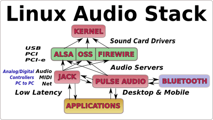

Вот бы довести звук до связки Jack+Clementine----- И на кой ляд этот костыль посредник? Только портит всё и проку от него не какого. Практика показала, что вывод звука через jack-сервер плохо сказывается на качестве: появляется компрессия и теряется динамика.
звук плоский без четкой локализации и эшелонирования --- Всё в точности да наоборот.

Звук типичный для ALSA с большим буфером и в этом смысле мало отличается от того же DeaDBeeF - звук плоский без четкой локализации и эшелонирования. После Клементины через Джек с низкими задержками все довольно прозаично. Но это не проблема плеера - это звук алса. Вот бы довести звук до связки Jack+Clementine, а лучше превзойти... Удачи разработчику.
Недавно довелось попробовать Jack+Clementine с более менее низкими задержками в составе AVLinux. Относительно того, что есть сейчас абсолютно не впечатлило - объем дутый, локализация хуже, всё чутка мутнее чем сейчас. Вполне допускаю, что я просто не умею Jack готовить или не лучший вариант ОС для этого выбрал. Но я бы такой звук за эталон брать не торопился. Кстати на форуме TinyMPD была попытка вбросить в коллектив вариант с Джеком. В начале было много энтузиазма, но потом он подостыл. Дутое пространство дало вау-эффект, а потом он прошел. Но всё равно "стронников" осталось больше чем "противников" :duel:
А может кто технически грамотно пояснить в чём польза от этой дополнительной прокладки? Умных статей на эту тему я не нашел, а англоязычные форумы я не понимаю.

меня тоже смущает, что народ в соседней ветке как большое достижение рассматривает повышение стабильности передачи семплов от Jack к ALSA, в то время как в самом этом конвейере нет необходимости. Видимо, аудиофильский смысл Jack в доступности в его конфигураторе низкоуровневых настроек для ALSA, но ими можно управлять и непосредственно из плеера.

Задержка между Jack и ALSA может равняться 0 семплов в отсутствие JACK. А период и буфер - параметры ALSA, которые могут управляться без Jack. Если в конфигураторе MPD эти параметры задаются в интервалах времени, а не в семплах, то это вопрос к разработчикам MPD, а не к ALSA.
Чтобы понять что система ALSA (по умолчанию) очень далека от совершенства, установите OSS4.

Если бы алса+deadbeef или любой другой плеер давала такой же звук, как jack+clementine, то никто бы jack не использовал.
Это логическая ошибка. Из факта использования Джека отдельными индивидами вовсе не следует правильность и необходимость Джека для большинства, ибо:
1. Могу предположить, что вполне могут быть такие кривые и убогие конфигурации железа и софта, которым и "Джек в помощь".
2. Многие удифилы из-за безграмотности любят феньки из проф. мира. А если ещё и настройками дадут порулить, то вообще счастье.
3. Удифилы наивны, стадны, легко внушаемы и любят всё новое. Стоит паре-тройке "энтузиастов" чего то напеть про "очередной прорыв" или "эволюцию" и вот уже десятки последователей разносят чушь по форумам и сотни потом это "слышат".
Пункты 1-3 к Вам безусловно не относятся - я просто пояснил ошибочность Вашего суждения.
Audio PC [GA-H170M-D3H, Skylake G4400, SOtM tX-USB+ЛБП, Snakeoil 0.9.2], L.K.S. Audio MH-DA003 USB Upgrade Edition, Audio Note P2SE, Tannoy D500, наушников НЕТ
Скажу и я. Правильно сказал Игорь, джек это всего лишь легкодоступный оптимизатор алса, задуманный к тому же как миксер записи каналов, а потому не являющийся бит перфектом. Запустите еще один плеер с настройками джек и он вам споет параллельно. Тема муссировалась в европе и была откинута за отсутствие битовой точности.
