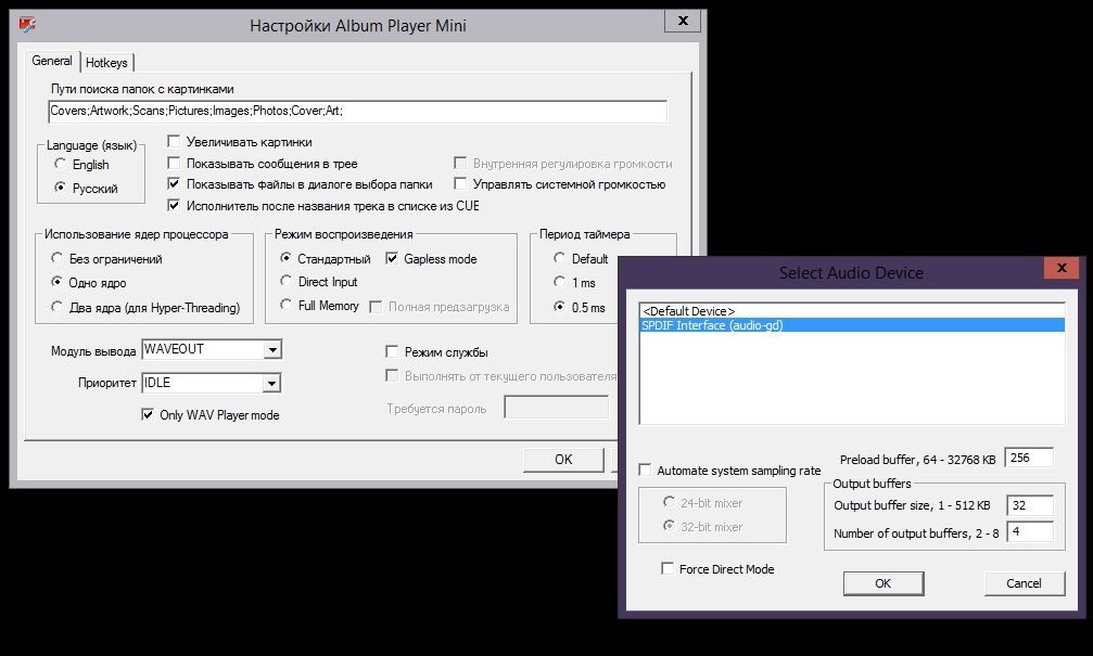

@IgorA, Игорь, здравствуйте! Во-первых, хочу поблагодарить Вас за Ваш замечательный плейер. На данный момент слушаю крайнюю версию (мини). Просто класс! А во-вторых, надеюсь на Ваш совет. Сейчас у меня настройки как на скрине. Хотел попробовать Direct Input. Но столкнулся с тем, что нет бесшовного перехода на следующий трек (если треки плавно переходят друг в друга, надеюсь правильно объяснил). Альбомы потрековые с cue. Есть отчетливый короткий щелчок. Пробовал изменять значения буферов - ничего. Может подскажете, что делать? Звук на Direct Input показался лучше. Спасибо.
@svladimir57, режим Direct Input в силу своей безбуферной природы не предполагает возможности бесшовного воспроизведения, которое требует предварительной буферизации следующего трека. Коммутационные щелчки можно минимизировать при выводе через ASIO, там в настройках есть опция удержания выхода "Hold ASIO Output".
Спасибо! Попробую.

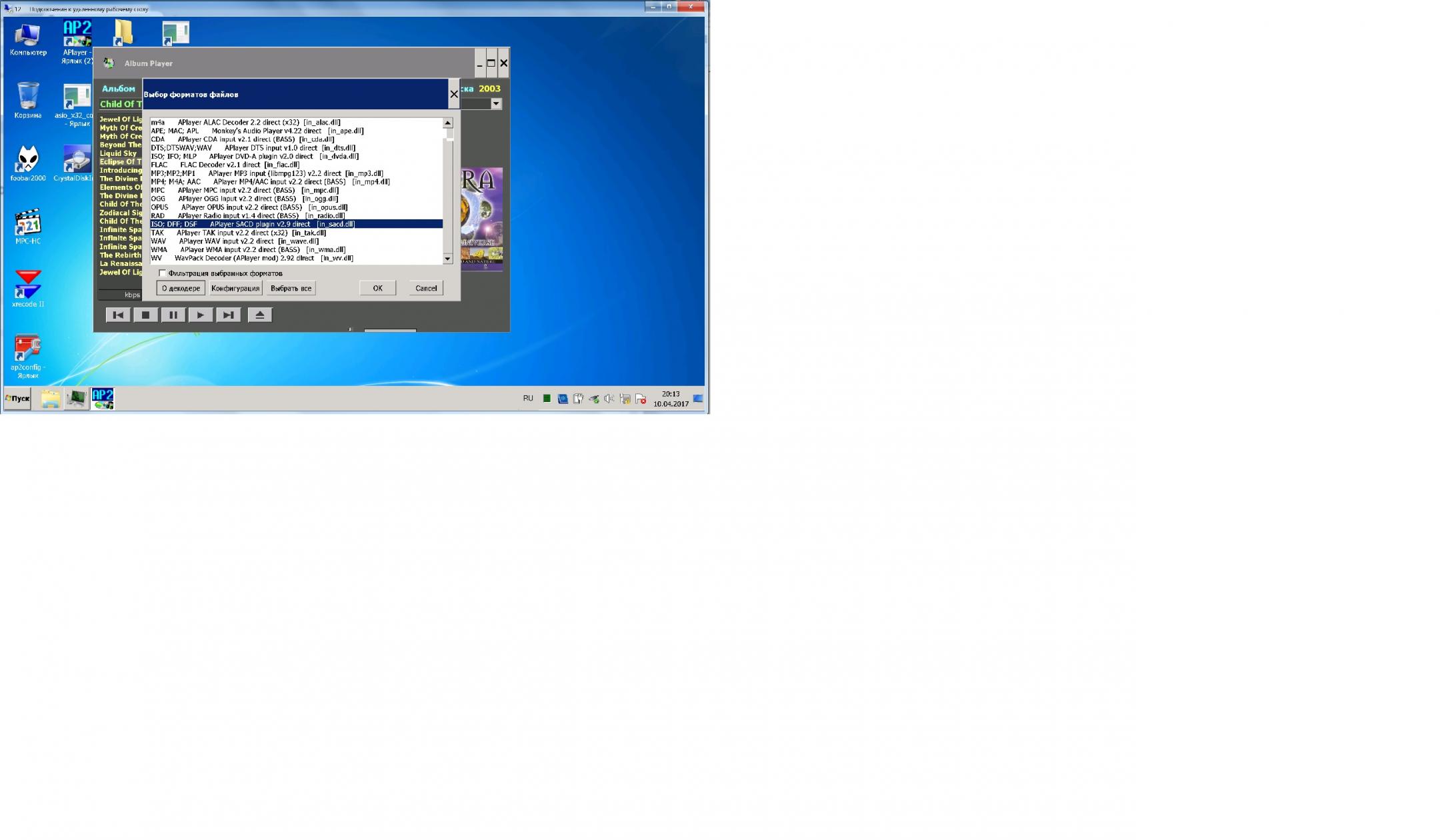

Вот такие настройки, но в ЦАПе показывает при проигрывании ДСД только 44,1
Изменено пользователем Vadstalker
@Vadstalker, я выше уже ответил:
в панели настроек входного SACD плагина (через "Форматы файлов" в контекстном меню плеера) надо выбрать output mode DSD вместо PCM
Где это на картинке?
Да, и внизу там кнопка "Конфигурация".
А в readme сказано:
Настройки входных плагинов (декодеров форматов) доступны через команду
контекстного меню "Форматы файлов". Панель настроек входного плагина
отображается при выборе соответствующей строки в списке и нажатии
кнопки "Конфигурация".
Все нормально, я сам не понял что делать, спасибо!
