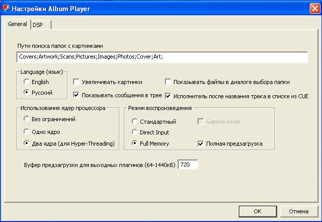

Естественно, "2 ядра" - это сокращенное название одной из настроек АП, " Два ядра ( Hyper-Threading) ". По моему, всем это понятно и что такое Hyper-Threading то же понятно.
Что тут настраивать, тут и настраивать-то нечего:

Количество ядер АП запрашивает у ОС, а ваша ОС отвечает, что установлен ЦП с 4-я ядрами, потому как использованный для детекта код не различает потоки и ядра, маркетологам это не нужно было, покупатель на большее количество ядер клюёт ;)

@fordfocus533, посмотрите в диспетчере задач вкладку быстродействие - сколько индикаторов отображено, столько ядер и "видит" ОС.

Посмотрел вкладку "быстродействие" (спасибо, что подсказали, что искать ее надо в диспетчере), индикаторов отображено ЧЕТЫРЕ! Значит, "столько ядер и "видит" ОС".

А чем отличается "два ядра" от "без ограничений"? Чем отличается "Стандартный" от "Full Memory"? Эти настройки как-то влияют на звук?

readme, который в папке плеера? Но там очень сухо всё описано. Да и вообще я уже его читал когда-то. Весь текст смахивает на "бла, бла, бла, разбирайтесь сами". Без обид конечно)). Ну вот допустим про ядра:
Группа кнопок "Использование ядер процессора" позволяет включить режим
выполнения всех программных потоков плеера на одном физическом ядре
процессора. Этот режим обеспечивает дополнительную оптимизацию при
операциях с данными, но может приводить к нестабильности воспроизведения.
При использовании этой опции монопольное владение ядром процессора будет
обеспечиваться только при запуске плеера от имени администратора.
Так что предпочтительнее включать?
Так про буфер или что там это:
В режиме "Стандартный" используется регулируемый буфер предзагрузки
и поддерживается опция "Gapless mode", задающая бесшовный (без пауз) режим
воспроизведения отдельных файлов альбома. Отключение опции "Gapless mode"
может способствовать более устойчивой работе плеера при воспроизведении
файлов с оптических дисков или по сети.
В режиме "Direct Input" воспроизведение происходит без использования буфера
плеера и декодированные данные загружаются непосредственно в буфер драйвера.
Это минимизирует число операций с данными, но может приводить к нестабильности
воспроизведения, особенно при малых значениях размера буфера драйвера.
В режиме "Full Memory" воспроизводимый файл декодируется и полностью загружается
в оперативную память, а процесс декодера аудиоформата завершается и выгружается из
памяти. Этот режим исключает обращения к диску в процессе воспроизведения. Он
будет более эффективен, если в системных настройках отключен файл подкачки.
Ну так что предпочтительнее?
Изменено пользователем Vitalii
@Vitalii, если было бы что-то предпочтительное однозначно - то зачем тогда вообще предоставлять пользователю какой-то выбор? Каждый выбирает сам, что ему предпочтительней, с учетом собственной конфигурации и собственных впечатлений о звучании. А из каких вариантов он выбирает - изложено в информации о настройках.
@Vitalii,Ориентируйтесь на стабильность работы и на звучание (если конечно слышите) Самое простое, использовать настройки по умолчанию. Остальное для энтузиастов. Кому то наравится (без ограничений) кому то (одно ядро) . Да и железо у всех разное от ПК-до зв.карты(цапа)
