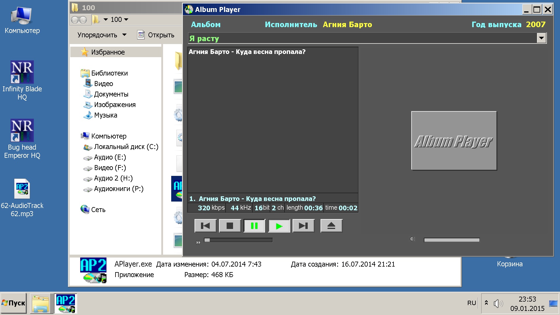

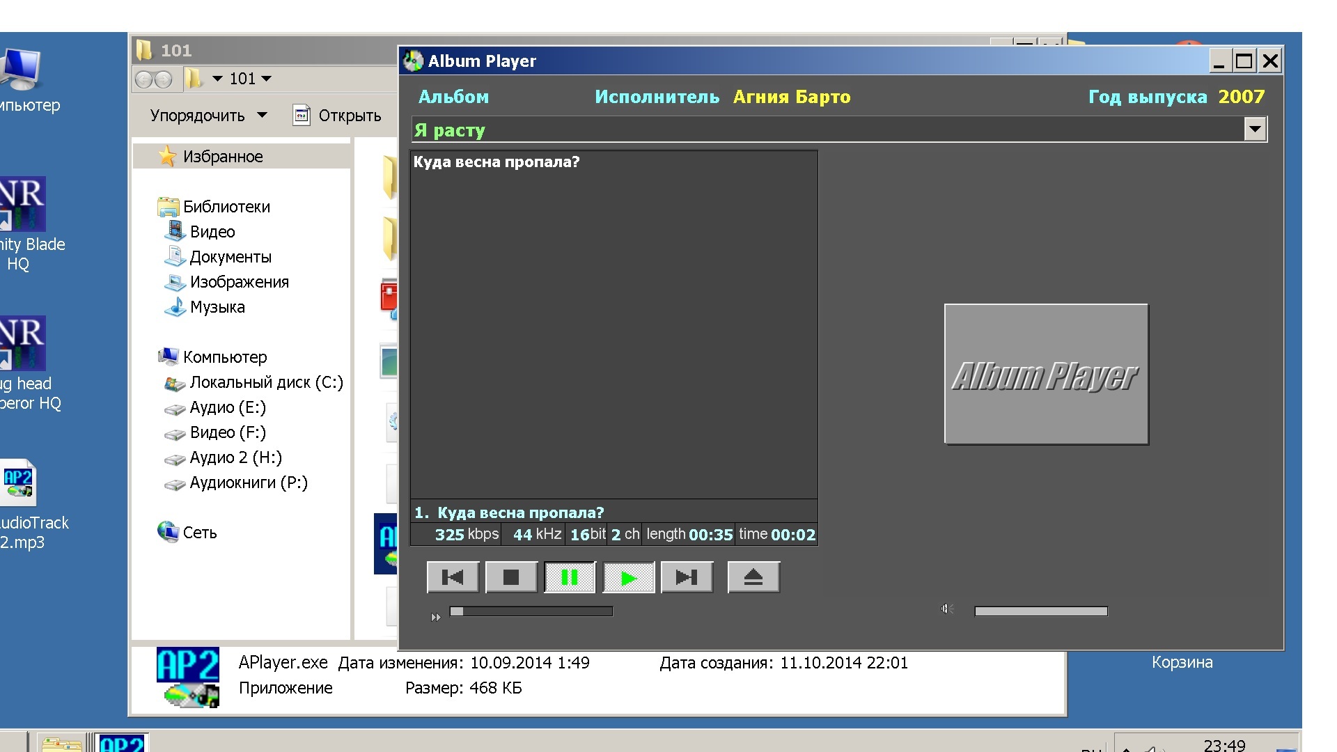

@profyurik, выложите пожалуйста пример файла, в котором проглатываются слова. Какие при этом используются настройки и режим вывода?
Игорь, прикрепил два скрина - один, где играет мр3 100 версия, второй - играет тот же файл 101 версия. Посмотрите пжл - у 100 версии длительность файла показывает 36 сек, у 101 версии - 35 сек. И в 100 версии последнее слово в последней фразе "А нам весна нужней" проигрывается полностью, а в 101 версии - обрывается на "А нам весна нуж...". Буду рад, если просветите, версии все на 64-ке.
И битрейт в 101 версии почему-то 325 определяется.
Я тоже за черный фон.
Забыл про настройки - все одинаково, вывод через АСИО, буфер 32, энабле и гаплесс - включены галки, стоит галка на конвертации 1 канала в два, в обоих версиях все одинаково.
@profyurik, надо Gapless выключить в настройках плагина ASIO. Режим gapless останется активным, если он включен в панели ap2config.exe.
Игорь, спасибо большое - только что скачал последнюю версию 101 от 08.01.15, сделал как Вы написали - помогло. Странно только, почему битрейт то 325, то 323 выскакивает. Ну да не важно, главное слова не глотаются. Галку в гаплессе оставил только в конфигураторе. Как понимаю, "запинок" между треками в концертных записях не будет? Спасибо еще раз.
