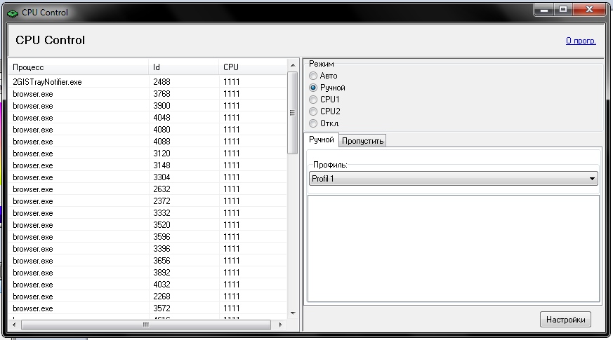

У меня как раз 2 ядра 4 потока, теперь 1физ. ядро аплеер использует), ещё вот программка которая может снова все ядра задействовать когда аплеер закрыт, в ней надо выбрать: "ручной", правда эта прога знает максимум 4 ядра.
http://www.koma-code...id=88&Itemid=93
