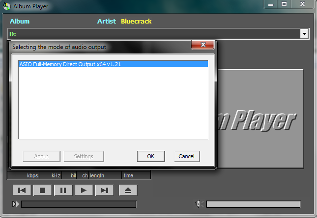

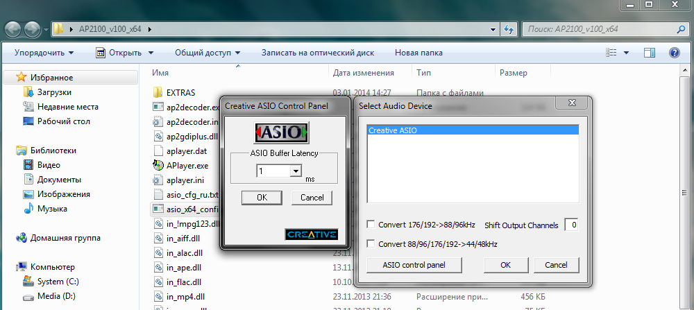

@IgorA, еще забыл спросить...
вот мне на форуме в обсуждениях моей звуковой карты, советовали альбум плеер и сказали с сквозным asio
это как?post-19206-0-90715800-1392498049_thumb.pngpost-19206-0-31264600-1392498050_thumb.png
вот я заскриншотил, то как у меня выглидят настройки асио
может у других как то иначе? или что то у меня не так?
все правельно? или там есть какие то скрытые настройки или недоступные у меня?
почему сквозное асио? есть такое?
Изменено пользователем xjoker2005
Сквозным ASIO иногда называют direct output ASIO из папки EXTRAS.
