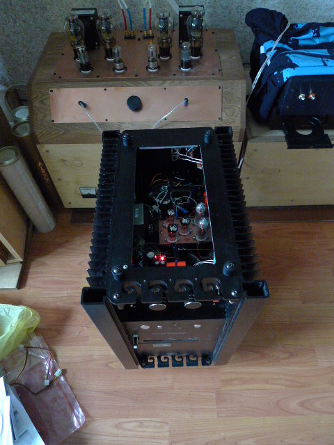

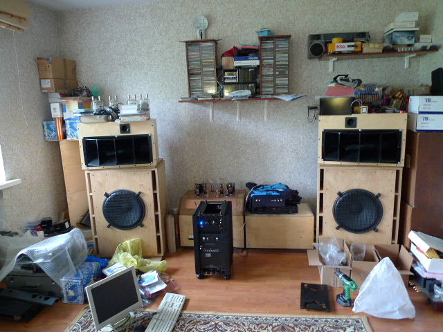

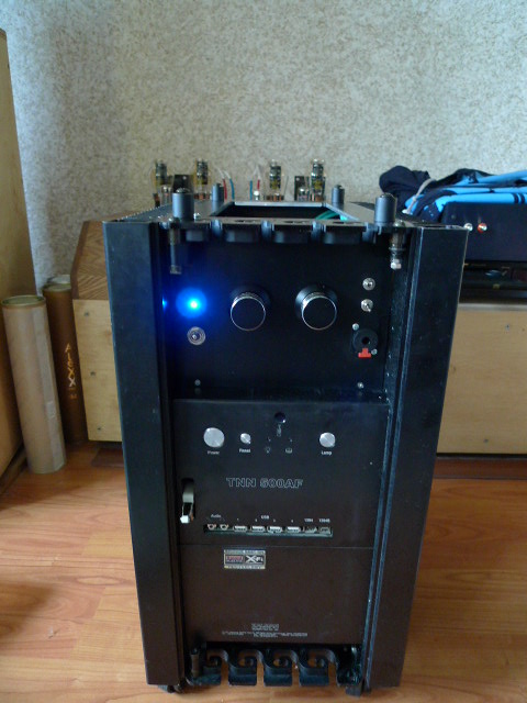

С плеером определились. А само устройство выглядит вот так:

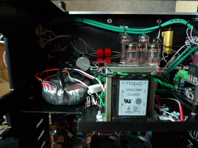

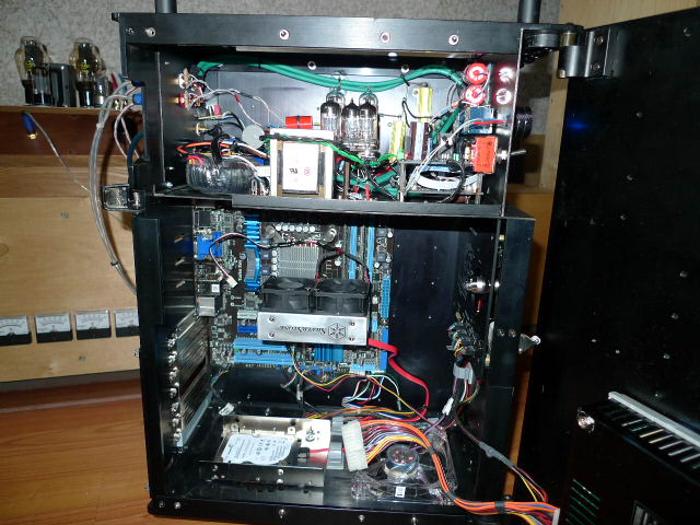

Я пока так сказать вывесил "работающий образец, как варант будет окончательно собран - будем обсуждать.
ЦАП там интересный, сегодня слушал как играет - понравился.
