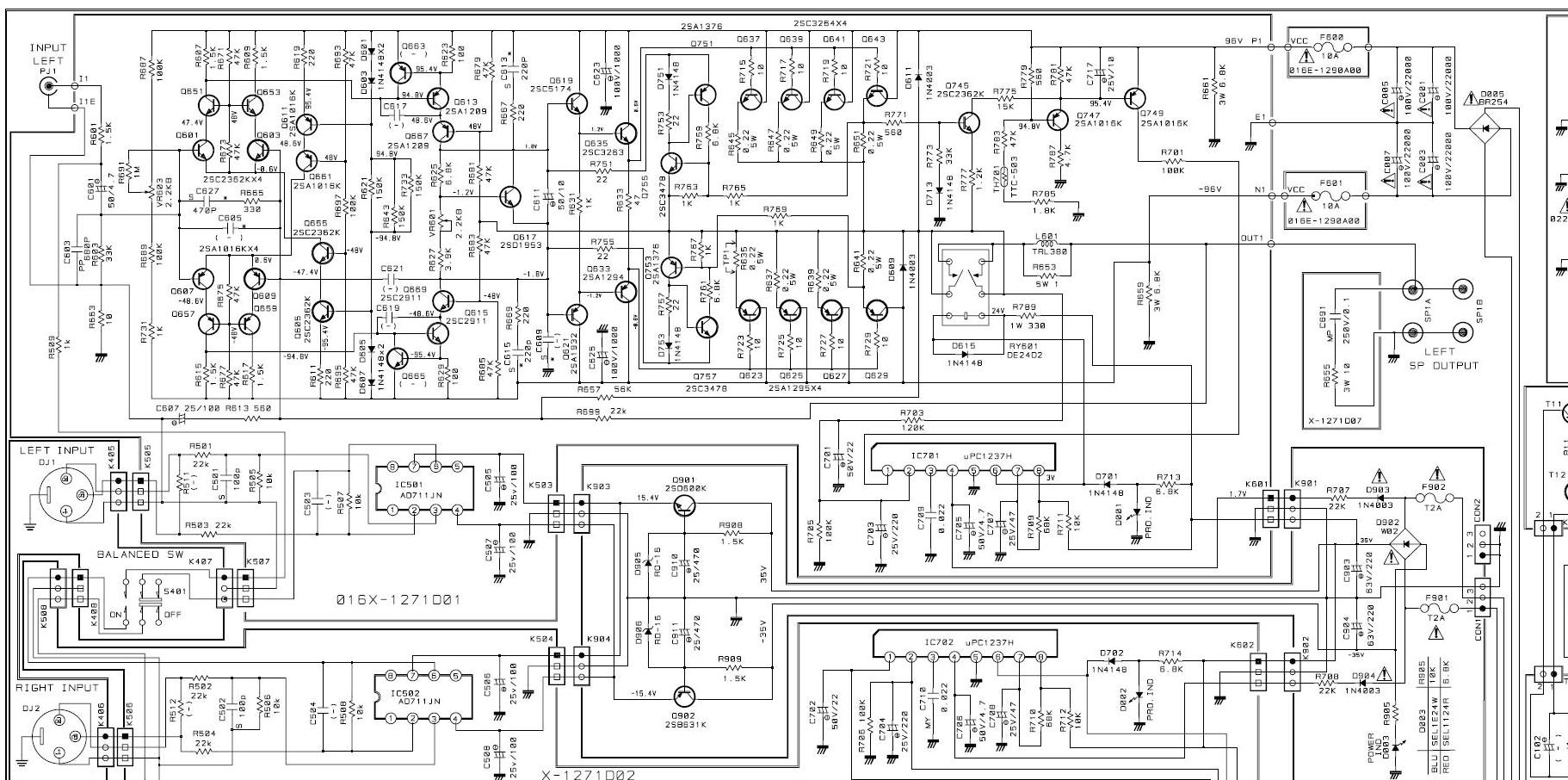

Помогите добрые люди кто в схемотехнике хорошо разбирается. У меня схема входов на колоночном усилителя очень похожа на эту. Интересует вопрос - тут ведь балансные входы получается липовые? так понимаю горячий и холодный контакты балансного входа складываются на IC501 и IC502, (только у меня стоят OPA627AP) становятся несимметричными и уходят тудаже, куда и обычный несимметричный вход на RCA подключен. Правильно мыслю? У моего цапа есть балансный и нессиметричный выходы, баланс там настоящий. Как выгоднее в плане качества звука подключить через XLR или через RCA? Если через RCA то в цапе сигнал пройдет через дополнительный суммирующий усилитель и попадет на несимметричный выхлд, зато в усиле он пойдет напрямую или через XLR - тогда в цапе он выйдет напрямую, но на усилителе через каскад сумматора на операционнике. Получается шило на мыло и при расстоянии между компонентами в полметра все равно как?

Что понимать под "Липовым" - нормальный диффкаскад, правда примитивный, но в данном случае это скорее плюс, позволяющий подключать длинные провода для борьбы с наводками. А далее, все как вы сказали - сигнал преобразуется в обычный и подается на усилитель. Я думаю, что не стоит озадачиваться влиянием цапа, если он правильно скорректирован, то его влияние пренебрежимо мало. (на слепых тестах, которые провел Lynx, никто не смог отличить на слух кусок провода от операционника, включенного повторителем). Если провода короткие-может обратить внимание на качество ОУ в сумматоре ЦАПА- если он не хуже чем в усилителе - то подавать через RCA. Хотя кто мешает подать по двум проводам и послушать разницу. Потом поделитесь.
Балансные входы не липовые поскольку в обработке используются + и - сигналы с XLR. IC501 и IC502 выполняют роль сумматоров-преобразователей. От качества этих операционных усилителей во многом будет зависеть качество звука.
С одной стороны дополнительный суммирующий каскад не может сделать звук лучше, если выходы ЦАПа балансный и небалансный одинакового качества. С другой стороны при балансном подключении возможно улучшение качества звука за счет меньшей зависимости качества звука от качества балансного межблока и за счет лучшей устойчивости балансного подключения к наводкам (внешним, от самого источника и т.п.). Если есть возможность сравнить, то лучше такое сравнение провести и убедиться на практике как будет лучше именно в этой связке.
