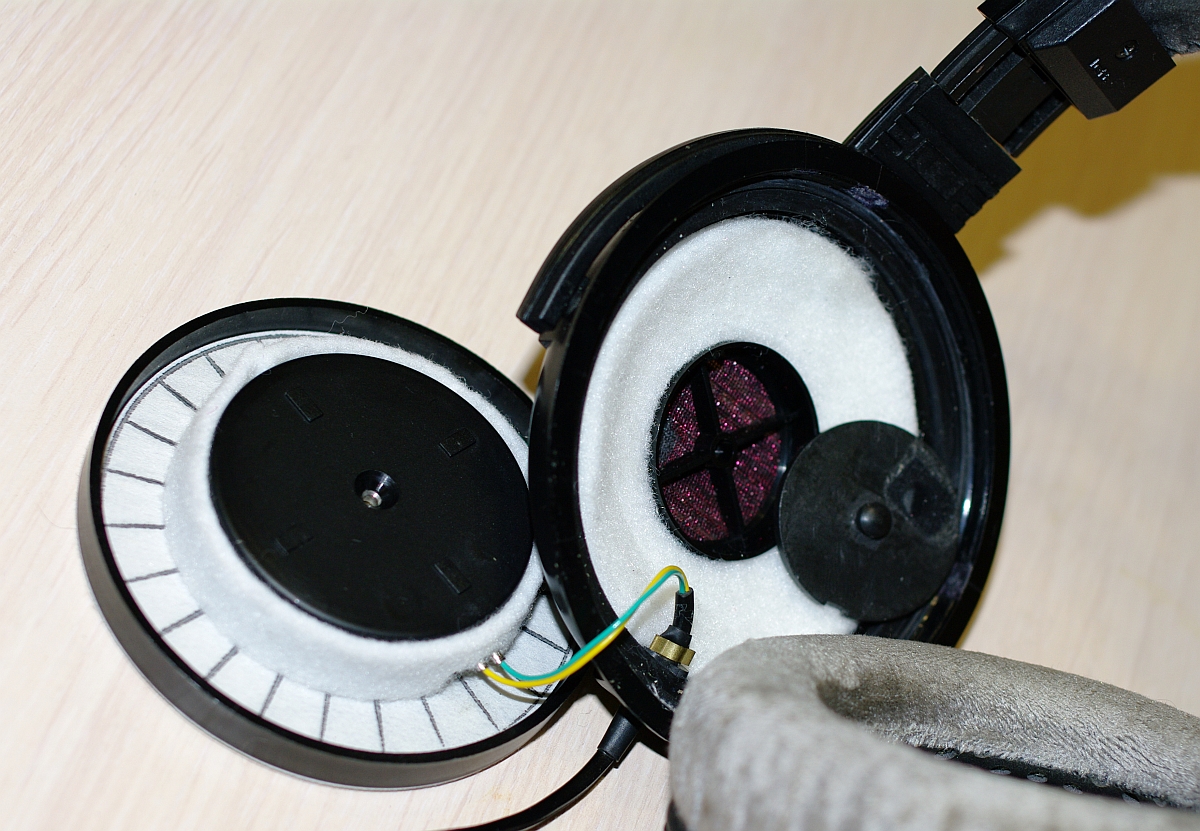

Подскажите как 901 в 911 переделать?
Просто заменить амбушюры и убрать демпфирование полностью?

В общем снял амбушки с 901-х, демпфирование там типа войлока толстого по чашам, приклеен какой-то фигней намертво, в середине чаш круглая пластмассовая затычка есть просто вытаскивается, плюс вокруг самих динамиков тот же войлок кольцом надет. Что надо удалять чтоб получилось как у 911-х?
Asus Xonar Essence STX -> Arkhipov's Laboratory DAC 1541 (лампа RCA 6SN7GT Smoked Glass) -> Darkvoice 336SE (лампы: Sylvania 6AS7G Grey Plate и RCA 6SN7GT Smoked Glass) -> Sennheiser HD650 (рекаблинг: Canare 4S6) , Beyerdynamic DT 901, 911(амбушюры EDT 990 VB).
Кольцо с войлоком вокруг динамика и круглую затычку.
Спасибо, на чашках войлок не трогать?
фотку выложил.

Нет. На чашках войлок есть и в 911.
Уточню, необходимо снять не только войлок вокруг динамика, но и пластмассовую конструкцию, вокруг которой он намотан.
Ок, спасибо.
Затычка посередине чаш резиновая. Пластмассовая конструкция легко вынимается.
Слушаю 911-е с амбушками 901-х. :music:

При сборке нужно обратить особое внимание на посадку драйверов на место (в резиновое кольцо). Нужно сажать очень плотно и равномерно, т.е. если взглянуть с торца, то драйвер должен равномерно выступать со всех сторон (по окружности) и максимально плотно сидеть. Если чуть-чуть не одинаково сели левый и правый - привет дисбаланс по многим характеристикам. Так же надо учитывать, что при защелкивании амбушюр, драйвер так же может выскочить из места посадки и перекоситься. У меня сбалансированное звучание получается иногда с 10-й попытки и более. :stopit:

Посмотрел опять, вроде нормально садятся в кольца и сидят плотно (рукой сдвинуть-прокрутить трудно), а баса да, перебор есть.
Нужно с усилием посадить их на место, повдавливать по периметру. Сдвинуть и покрутить после посадки практически не возможно. Если посмотреть с торца, то драйвер должен торчать из чашки не более чем на 3 миллиметра.
Это касается и посадки драйвера для 911?
А Вы сами как думаете?
Оставлю пока открытыми вродь не хуже точно, только баса е мое. :stopit:
От ударных временами аж подпрыгиваю в кресле, какая-то хлесткость в звуке запредельная появилась.
Думаю, что так же должно быть, но я не заметил вообще никаких тонкостей с посадкой драйверов, хотя разбирал их неоднократно. Мне не понятно, почему они только с десятого раза должны вставать на место.
