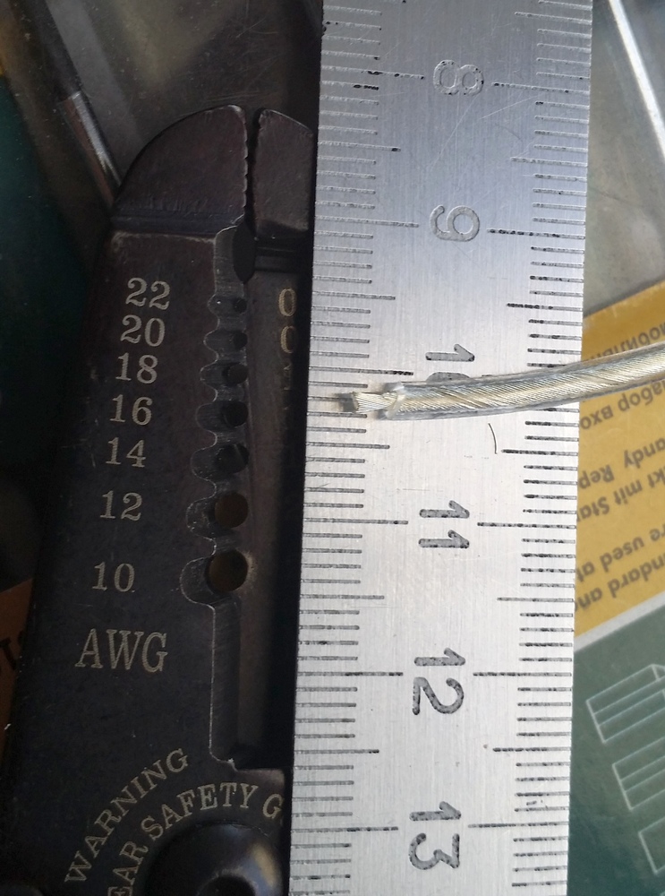

в калибрах я не силен. Но сегодня вернувшись к этому вопросу все таки больше склонен считать что кабель 18AWG
буду рад если Вы меня поправите, показав где я ошибаюсь.
Изоляция идеально снимается как 18AWG
Кабель явно не litz type 1, скорее всего ближе к type 4
под лупой явно видно что серебряные жилы навиты вокруг сердечника ,
а внутри сердечника есть еще что-то .... что там еще жила утверждать не буду. Так как на 100% не уверен

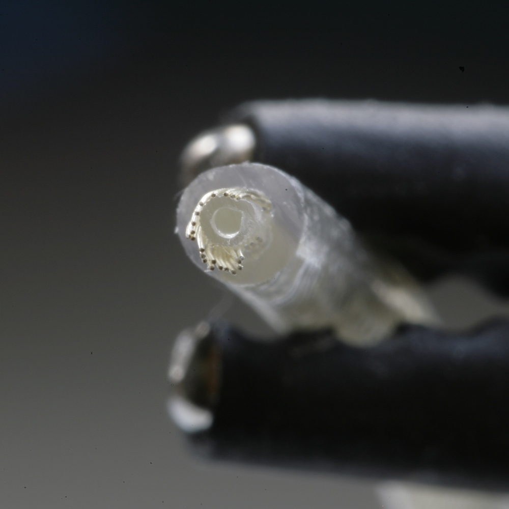

немного по-извращавшись и вспомнив что у меня есть фотоаппарат, выкладываю конструкцию кабеля.

Вот за это спасибо, - очень мало информации у них представлено, а фото по конструкции о многом говорит...
Насчет калибра.
Я не утверждал, что Вы ошиблись... просто хотел уточнить, исходя из той информации и фото, которые у них представлены.
Был не прав, каюсь... зато мы выяснили, что и как они делают, спасибо :yes:
Еще бы по составу жил ясность получить... Вас ничего не насторожило во время пайки? Жилки не ковыряли? - меня просто настораживает его басовитость.
Может, конечно, конструкция дает такой эффект, а может и калибр... интересно, похоже придется заказывать.
В любом случае, благодарю! Хоть какая-то ясность появилась.

По фото (зум) - хотелось бы уточнить: там трубка тефлоновая сплошная (жилы залиты сверху) или присутствует воздушная прослойка между жилами и внешней оболочкой... просто, по фото я понять не могу - вроде тонкостенная используется, а может и нет.
На снимке засветка пошла и создается впечатление, что жилы не монолитное серебро, а посеребрянка (серцевина у жилок другого оттенка получилась) - могли бы прояснить, там точно серебро по всей толще? (valab и посеребрянку толкает, правда пишет об этом и цена примерно одна... настораживает)

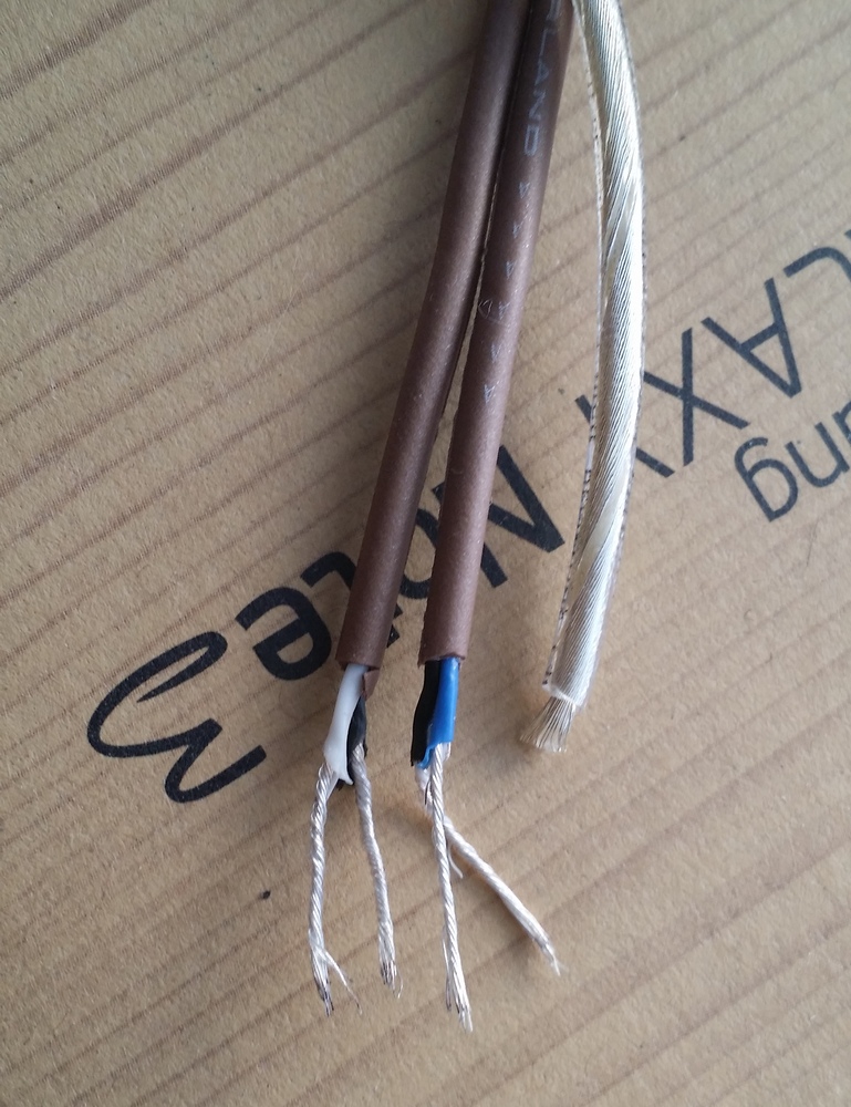

кабелек купил на посмотреть - тонюсенький ....
вот он в сравнении с серебрянн\ым из которого сейчас делал кабель.

вот и до Вас добрался.
внутренняя трубка и внешняя изоляция независимые друг от друга
жилы однородные - серебро (анализ не делал ;-)) - не залитые
при пайке внутренняя трубка плавится ... потом просто убирается кусочек пластика. Сильных неудобств не вызвало, если знать и убрать оплавленный пластик
на фото засветки вроде бы нет - макро ... очень маленькая глубина резкости. Если Вам это что-то скажет то снималось макро объективом 100мм + extension tube 36+20мм

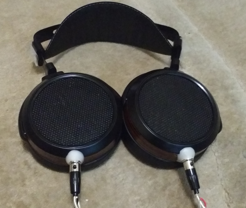

ну и в догонку сегодняшний изврат
красители придут перекрашу пластик по фен-шую
осталось переходник переделать 4 XLR -> 6.3 из остатков кабеля
и еще один сделать 4 XLR - > 2*6.3 (моно+моно) усилитель с поддержкой данной возможности уже куплен. Хочется посмотреть.

Второй вариант крепления (тот что на фото выше) намного солиднее смотрится, на мой взгляд.
Фото из поста №1972 хорошо получилось - многое прояснило: они просто обматали изолированными жилами внутреннюю трубку, внешняя оплетка - просто заливка или термоусадка (интересно, фторопласт ли - плавится легко?)
Калибр впечатляет... 8 жил перебор будет и по массе и по гибкости, но попробовать на звучание можно конечно :yes:

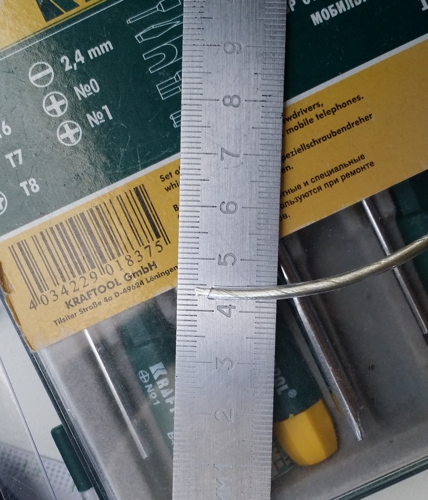

Получил Jupiter 28 AWG Solid Silver Wire Cotton 4N
Что можно сказать после первичного осмотра:
1) "Хлопковая изоляция сделана двухслойной, чтобы повысить ее механическую прочность" (http://www.audiomani...l#ixzz3SpkUeOZh) - слой обнаружил один, но плотный (похожа на х/б оболочку, которую я заказывал у немцев)
2) "хлопковая оболочка пропитана специальным воском" - не знаю, чем они там пропитывают, но тактильно не ощущается (я когда пропитывал хлопок PLASTIK-ом, так сразу можно было отличить чистый хлопок от обработанного)
3) серебро внешне похоже на серебро от Achtung и сильно отличается от китайского (оттенки разные)

Я просто спаяю переходник на mini-XLR для подключения к своим наушникам: необходим, как понимаю, 4х контактный "папа" - 3х контактная "мама". Комплект "мам" освободился , "пап" недорого в мскве найти ещё можно, производства "i-Take". Дождусь прихода логарифмического регулятора громкости для своего маленького усилителя для наушников и можно будет договориться, думаю в марте всё должно получиться.
