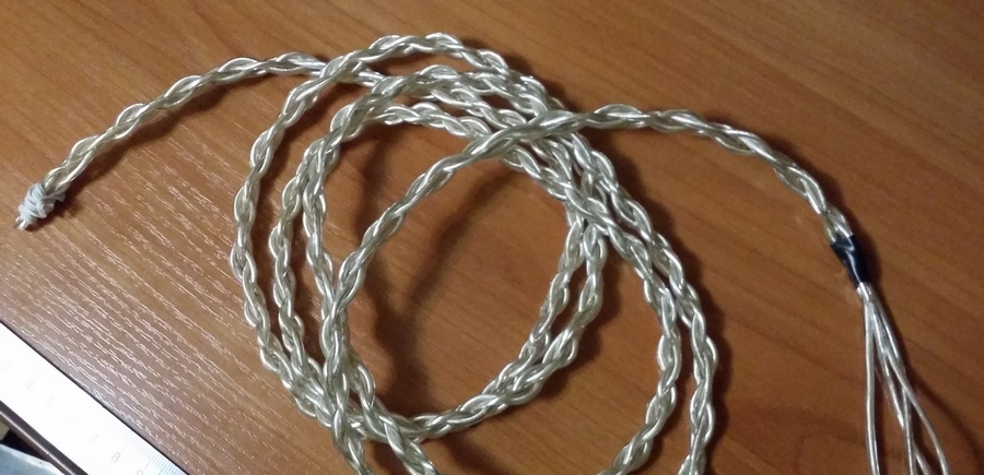

Да, я брал у него же. Главное что не врёт, судя по бумажке - серебро, хоть и "гордые" 3N степени очистки. При цене в 4 доллара за метр (!) готового кабеля из серебряной моножилы - вообще прекрасно, звучит детальнее микрофонника Canare, (кабель из которого между прочим обойдется примерно в ту же сумму), а то что с балансом такие дела- особенность данного проводника, будем учитывать. Для себя сделал вывод, что для тёмных и густых наушников он годится не очень, а со светлыми/микродетальными - вполне может "выстрелить".
на скорую руку собрал полуфабрикат.
завтра-послезавтра (пока у меня выходные) попробую доделать прикидочный вариант из 4 жил

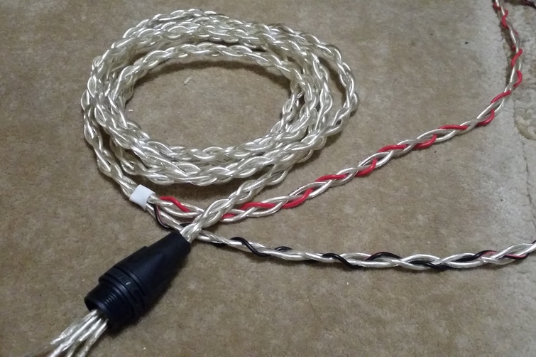

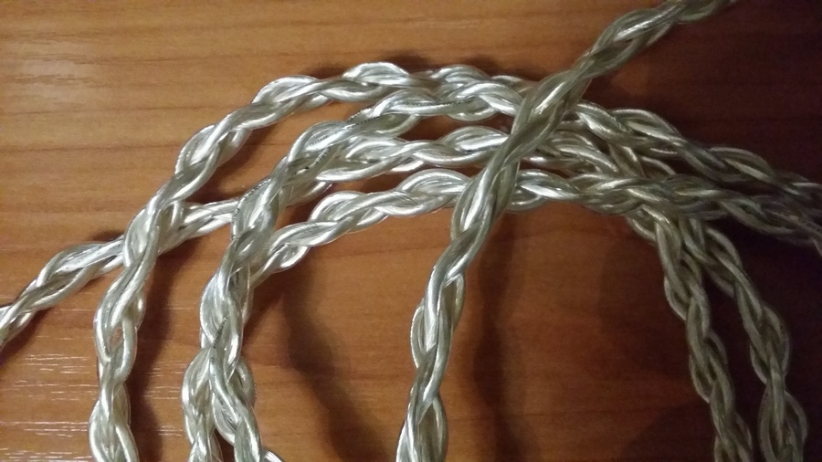

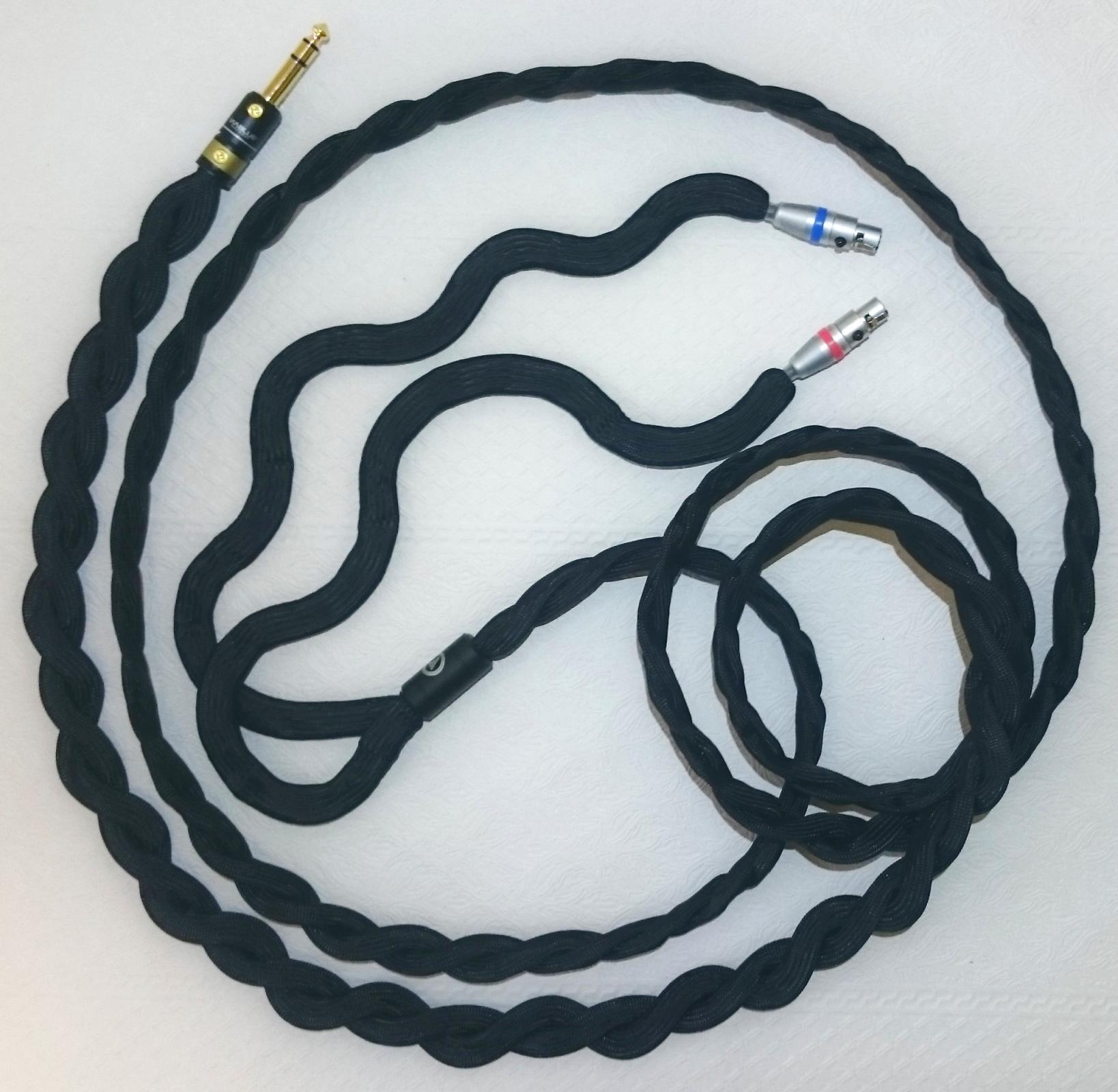

Закончил свой очередной кабель.

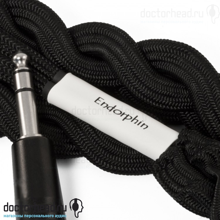

Начну с того, на что ориентировался и что хотел получить в итоге:
Stefan AudioArt ® Endorphin
... и получилось:
post-8048-0-71069800-1424676159_thumb.jpgpost-8048-0-74330300-1424676169_thumb.jpgpost-8048-0-65446600-1424676180_thumb.jpgpost-8048-0-90512600-1424676196_thumb.jpg
Прослушаю завтра, а после праздников полное описание и впечатления :yes:
PS. Кабель получился достаточно габаритным и тяжеловатым (3 метра жил - 2.85 метра кабеля, литц в полиэтилене сам по себе весу прибавил здорово, а тут еще и диолена метров 8 ушло), но с LCD-2 смотрится достаточно гармонично - наушники миниатюрными никак не назовешь.
Изменено пользователем donmilani

Нет уж, если к Эндорфину, значит к Эндорфину! Тут уже надо CF-763®. ;) По фото, сходство, просто едентичное.

Нет уж, если к Эндорфину, значит к Эндорфину! Тут уже надо CF-763®. По фото, сходство, просто едентичное.
Я "подходил" не из недостатка качества :D ! Виаблю отличные коннекторы! Но габариты... ну просится сюда так "не любимый" коллегой @donmilani, огромный 704-й Фурутек! ;)
Вот "...токмо для..."(с).
Ну надо же хоть к чему-то "докопаться" :D
Но у Эндорфина же он тоже не огромный, по моему 763-й лучше бы смотрелся (и гораздо легче), я же тоже не из-за качества, а изо эстетики. :D Ну или подгонять Neutrik под оригинал. :yes: Изменено пользователем zag18

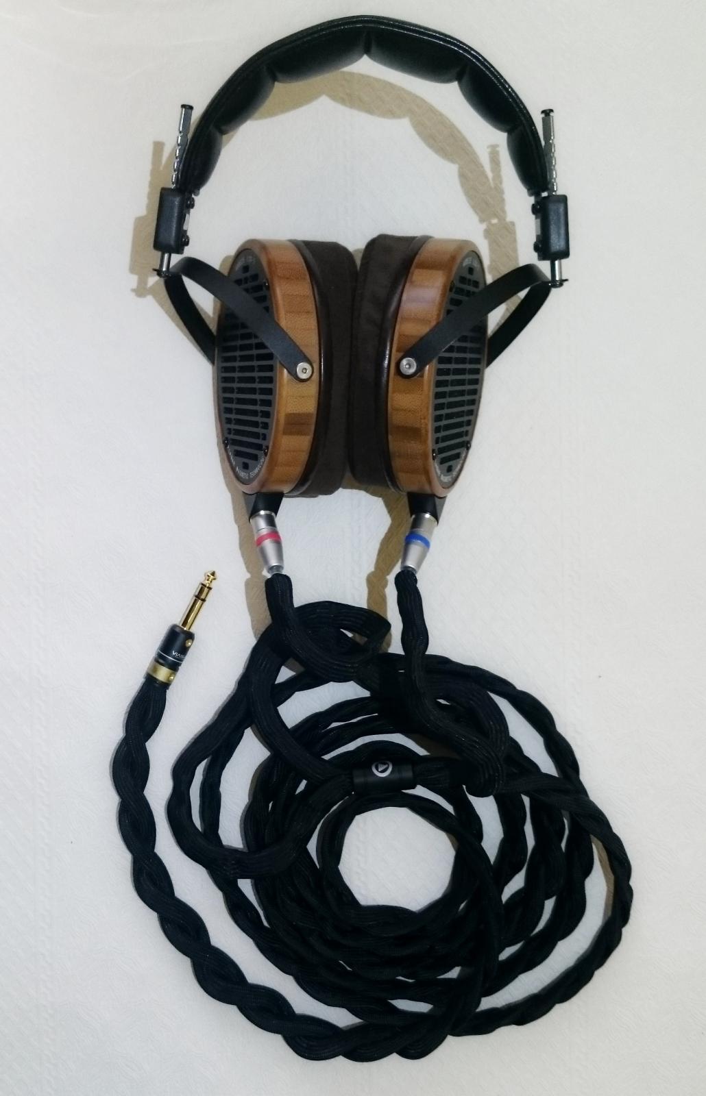

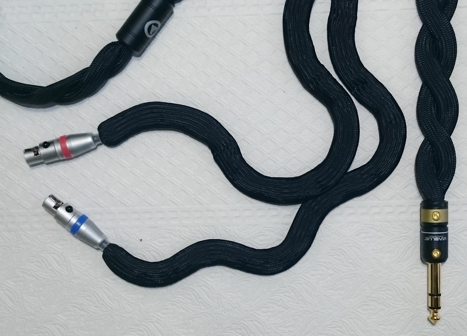

На счет джека... соглашусь, Viablu слишком миниатюрный для кабеля из такого литца - тяжело паять, хотя и терпимо.
Оплетку одеть сверху и закрепить намертво... вот тут помучался вдоволь - пришлось пластиковую втулку расширять термическим способом (можно было и рассверлить, но не кашерно).
А вот XLR-коннекторы - это уже беда. Переделывал не один раз, укорачивая кабель... надо подумать на будущее, может серебряные или медные моножилы пустить в качестве перемычек от коннектора к жилам литца.
Свивка... красиво получилось, особенно до сплиттера (в живую солидно смотрится, да и тактильно первоклассно), но у эндика скрутка с большим углом... у меня так не получилось, надо термически оплетку фиксировать. Попробовал, но пока получил обратный результат - становится еще мягче и форму не держит... попробую позже температурой фена поиграться (на обрезках, естественно), может моментом (он ее плавит) или прижиганием подправлю... когда эндорфин в руках был, обратил внимание, что они там что-то похожее использовали в виде точек.
После сплиттра решил сделать с "расширением" (получил эффект волны), а не как у образца "прямые" провода... вроде неплохо, но выпрямить можно в любой момент - благо коннекторы не намертво крепил, разбираются запросто (как говорится, в целях безопасности при заклинивании в разъеме).
Кабель плоский, на фото это не передать. Может показаться, что скрутка гуляет, - реально держал ширину и шаг как мог по всей длине... , но косяки, конечно, есть :yes:
Да, была бы оплетка поменьше в диаметре, получилось бы еще лучше, но нет в продаже к сожалению.
Осталось прослушать, сравнить.
Да отлично получилось! Ну какая разница какой именно на эндрике "угол"? Главное, чтобы сделанный кабель не меньше эстетического удовольствия дарил(про звук разговор отдельный). А "плавить" всё-така не желательно. Ведь по-любом определенное "ослабление" происходит. Глядишь, при определенном стечении обстоятельств и "прохудится" :D .
Всё у Вас великолепно! Ну а лучшее, как известно, "враг хорошего"!
@donmilani, Да получилось "прелестно" :yes:

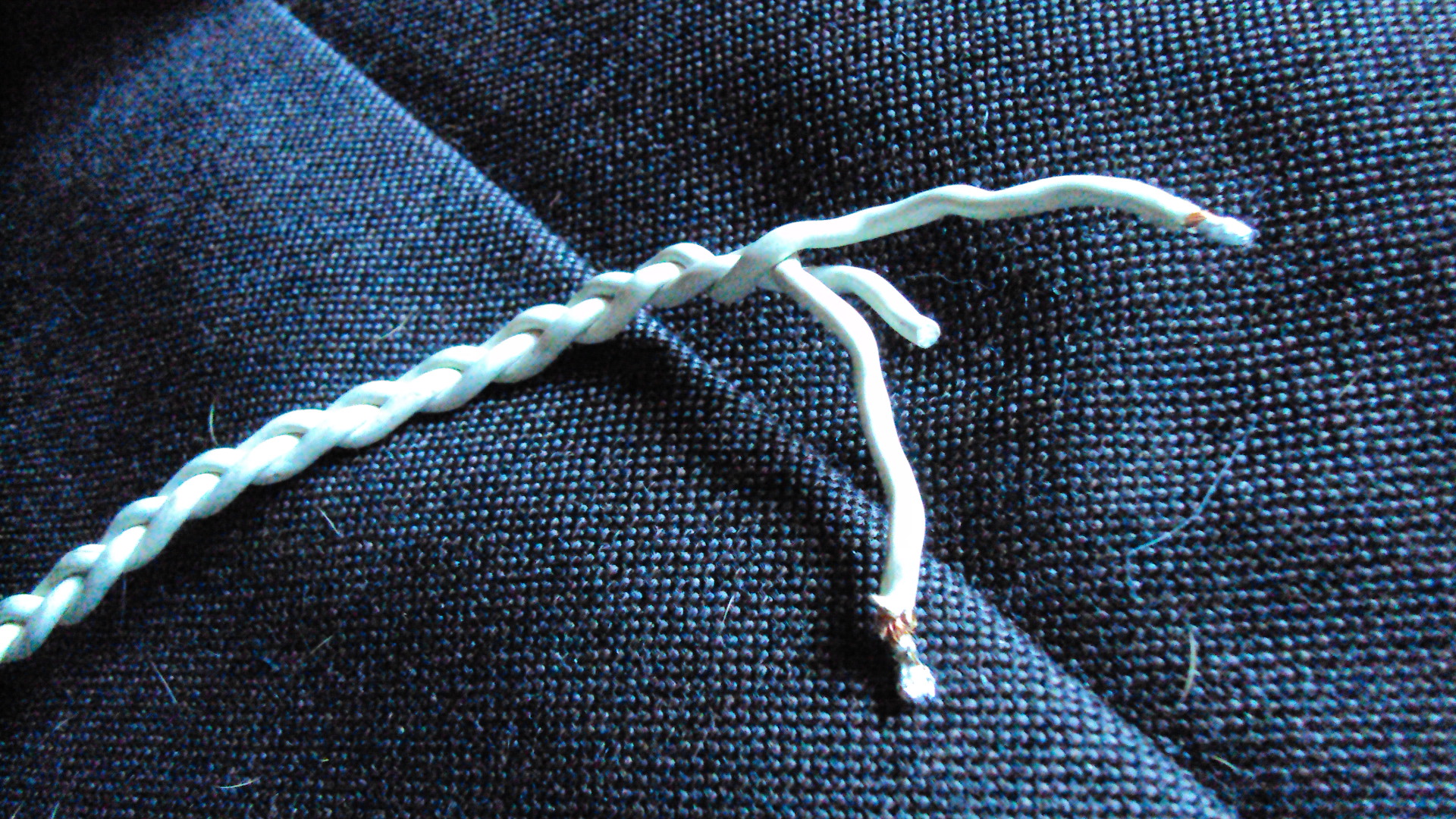

у меня все гораздо проще. Да "джека" 6,3 пока еще нет
так что потихоньку болванку делаю
завтра в магазинчик схожу, подставку с зажимами купить да может на время и джек 6,3 возьму.
в "хвосты" добавил по 3 жиле , чисто так чтобы косичка форму держала, Больше они никакой функции не выполняют.

Я всё понимаю... ,но это пробный шаг, для такого дизайна и жилы надо использовать соответствующие, а не литц.
Понял одно: надо искать оплетку меньшего диаметра.
Диолен в качестве оплетки меня полностью устраивает в таком исполнении внешнего вида кабеля.
"Плавить" - я имел в виду прижигание по точкам (можно иглу использовать), у оригинала было нечто похожее, как писал выше.

@Surgut2006,
Отлично получилось, но я бы (со своими бзиками) поплотнее сплел бы (ровнее бы выглядело, хотя может просто фото такое).
А вот идея с "дополнительыми жилами" у меня в голове давно засела, правда я хотел добавить 2-е дополнительные такого же оттенка и скрыть все под сплиттером. Опередили :yes:
PS. Подставку раньше тоже использовал, сейчас прикупил у китайцев мини-тиски на присоске - жить стало веселее.
Astell&Kern AK100 & Sony ZX300 Walkman -> FitEar MH335DW (AA); Sony MDR-Z1R
К стати "вплетание" третьей, "не рабочей" жилы, то-же известная практика!

@Surgut2006,
у меня дома склада нет - нашел спаренный старый кабель - разделил - вот и появились 2 доп. жилы ;-)
ну естественно в месте раздвоения кабеля под сплитер все уйдет - до этого еще не добрался - но идеи уже есть ...
пробовали плотное плетение - выглядит гораздо симпатичнее - но это же у меня пробный шар - пока еще 9 метров в пути ... а там подумаю может и 4 хватит
