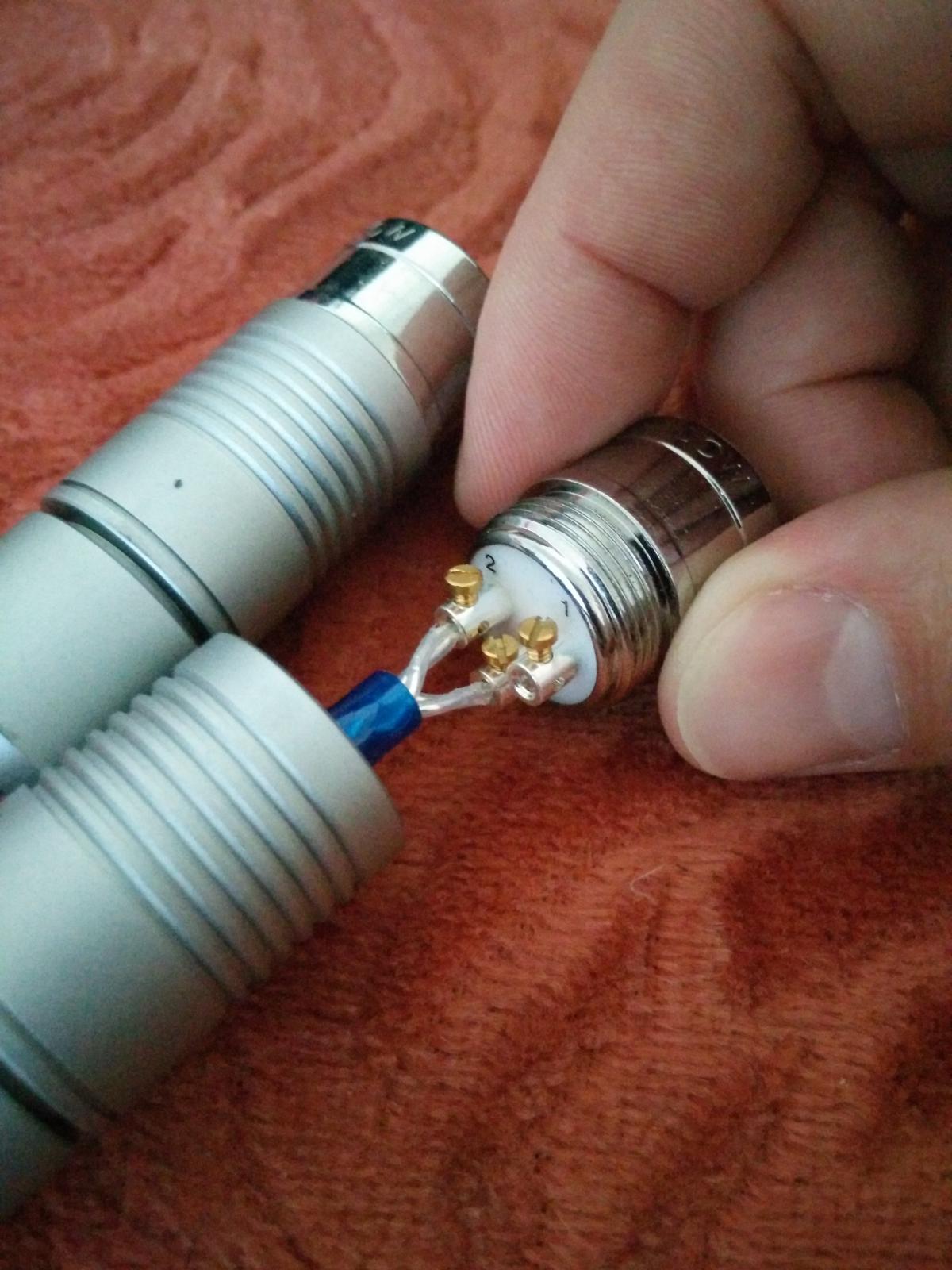

@Surgut2006,Если на конце усилка тоже балансный не делайте как на схеме, в см. не коротите минус(3) с землей(1) в больших 3pin xlr
3-пиновые пока вроде бы не планируются.
я задал конкретный вопрос - получил конкретный ответ.
и причину интереса описал выше.
Да, я видел что 4pin большой планируется. Имел в виду на будущее, если придётся переходник делать с 4pin на два 3pin, или наоборот, это не важно. С таким столкнусь возможно в будущем. Бывает так что на двух усилках взаимоисключены они, я в своё время не подумал когда усилок у Виктора заказывал(trs и пара 3 pin xlr) поставить в него ещё и 4pin xlr, а тенденция рынка стала все чаще идти к минимизации количества разъёмов на балансном выходе(Auralic Taurus, Schiit Ragnarok) в пользу 4pin.

Где бы еще miniXLR на 4 пина и под резьбу найти, вот счастья бы привалило :yes:
Если вы имеете в виду с креплением жилы под винт как в Xhadow/AR, то таких пока вроде бы нет, кто-то тут уже спрашивал, очень уж миниатюрно там.

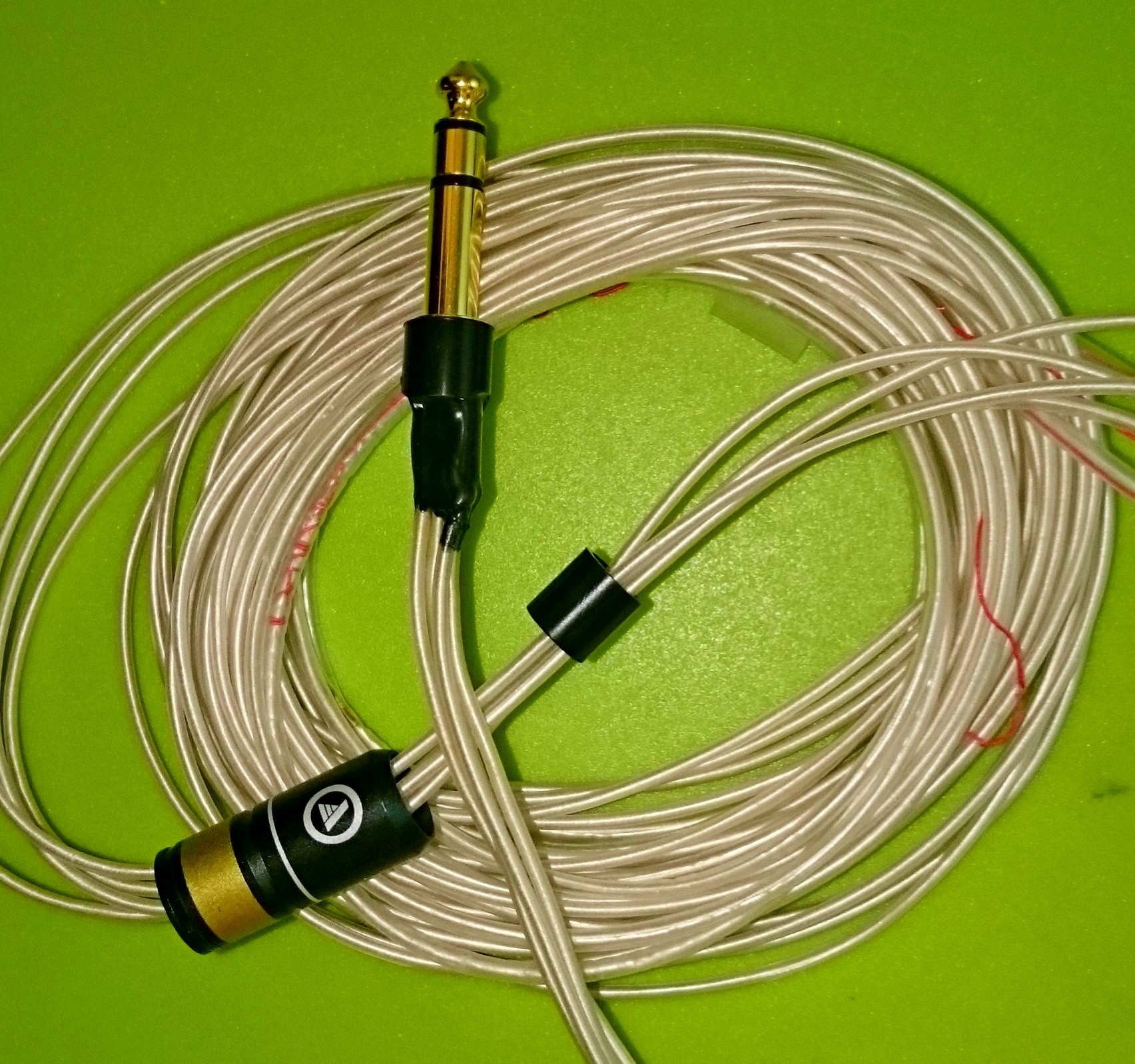

Недавно сделал шнур из тайваньского серебра с известного аукциона. Моножила, 28 калибр, 4 жилы в кабельной бумаге и нейлоновой оплетке сверху. Вполне себе имеет право на жизнь, бас собраннее, звучит детальнее чем Canare L-4E6S... правда, это серебро какое-то безумно яркое, очень выделяет середину. И тембры сильно от Canare отличаются... привыкать надо, короче. :)
интересно я за межблокми серебряными яркости не замечаю особенной. А вот сетевой из Ortofono_в мне больше почему -то медный ( более дешевый) понравился чем серебряный.
диаметр в изоляции около 2х мм (Valab Pure Silver Litz Wire)

@donmilani, без оплётки, замотал в кабельную бумагу и свил 4 жилы по Миллойту, потом всё в черную оплетку.
Кабель изначально планировался для относительно светлых сенхайзеров Ovation, но Илья меня отговорил своей фразой о том, что это серебро ярчит. В итоге я сделал из неё универсальный кабель с 3,5-мм 4-pin джеком со стороны наушников и опробовал на K240 Sextett сначала. Серебро действительно ярчущее, по сравнению с Canare L-4E6S выделило середину и подарило старичкам K240 настолько прозрачные тарелки, что хочется аплодировать, не ожидал от них. На этом плюсы кончились, баса оказалось меньше чем в L-4E6S, слушать такое я долго не смог, плюс тембры начали вытворять странные, странные вещи...
В итоге моножила отправилась на MA900, где как ни удивительно пришлась очень в тему! Бас стал точнее и убедительнее, чем со стоковой соплёй-литцем, и в целом наушники начали лучше копать вниз, сцена оформилась, добавилось "воздуха". Пока доволен, серебро поживет на Соньках, надо теперь придумать, куда деть оставшиеся 12 метров.

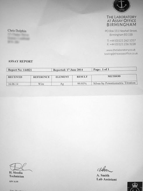

похожие ощущения от серебра от tzeng_albert (music-in-life).
думал, что подмешивают что-то (уж больно цена вкусная), но нашел на одном из форумов вот такую бумажку:
кто-то из настырных и лубопытных отдал на экспертизу...
вроде, более-менее нормально все с жилами, но 0.4 мм от ахтунга сильно отличается по звуку от этих - есть о чем задуматься
PS. У меня тоже дилемма, - не знаю куда 4x2.5 метра мундорфа 0.5 (серебро с золотом) пристроить, да и не знаю, будет ли толк от китайского мундорфа.
