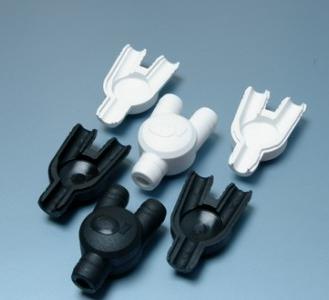

PS. Заказал сплиттеры у немцев, да еще всякой всячины... по получении отпишусь

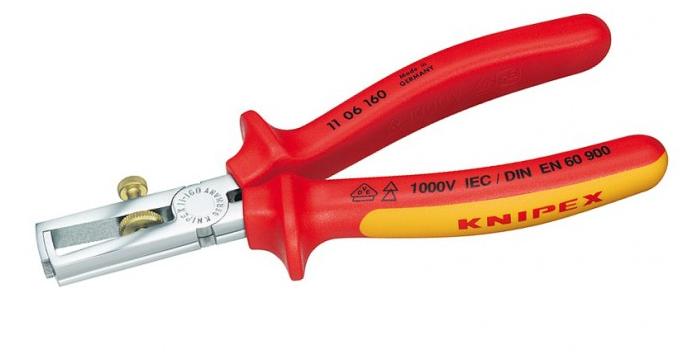

Для зачистки концов многожильных проводов в пластиковой изоляции, включая фторопластовую (которых я лично зачистил очень много в своё время) я бы сейчас купил что-нибудь типа Vessel No.3500E-2
http://www.vessel.co...3500e-1e-2.html
Изменено пользователем iskandar
@iskandar,
Дело в том, что я этим занимаюсь сейчас и поэтому делаю выводы из личного опыта.
То, что Вы предлагаете у меня было... было и пошло в мусорку (кому-то может и подойдет, но не мне).
Был куплен Knipex KN-1106160 VDE1000V 160мм
- хороший инструмент, но требует тонкой регулировки для точного снятия изоляции, иногда передавливает жилы (мне не подошло, но не выкинул... жалко, не дешево стоит).
После были опробованы полуавтоматы для снятия изоляции... удобно, но тот же эффект (всё отлично, но стоит взять лупу и Вы увидите весь ужас, который творите).
Использовал скальпель и спец. ножницы, но.. делал бы для Вас - именно так бы и зачистил, но для себя - не хочу.
Термосъемники стоят дорого, нашел бюджетный вариант и меня он полностью устраивает.
Вы уже несколько страниц пытаетесь мне доказать, что я смертельно травлюсь ядовитыми газами. Вы преподаете?
Вы уверены в своей правоте? - я нет, но я не принуждаю Вас пользоваться термосъемником, это Ваше личное дело что и как делать.
Я прошу прощения, но Вы мне напоминаете того капитана торгового флота, которому я сдавал экзамены по технике безопасности (SOLAS). Он долго мне объяснял как всё должно быть и как есть на самом деле на судах. Эта сухопутная крыса объяснял мне как спасаться на воде до тех пор пока я ему не объяснил, что в 2007 году наше корыто 37 метров длиной переехал контейнеровоз Eleni 295 метров длиной, переехал и даже не заметил. Я ему объяснил как мы 2 часа барахтались в 5 милях от берега глотали масло и диз.топливо. При этом, он так и не смог мне объяснить, почему не всплыл ни один спас. плот из 4, ни один круг их 10... о шлюпке я уже и не упоминал, хотя по технике безопасности и по его мнению этого быть не может. Причем, всё происходило не у нас, а в солнечной Италии на европейском судне с их аккуратностью и трепетным отношением к жизни.
Давайте закроем эту тему. Я пользуюсь тем, что мне удобно... Вы - что подходит Вам.

Разделкой кабелей и пайкой разъёмов я много лет занимался профессионально, т.е. за деньги. Гуано китайское не надо покупать вместо нормальных инструментов. А ещё инструмент для зачистки должен очень точно соответствовать диаметру кабеля, который зачищаете. Конкретно МГТФ (включая очень тонкие диаметры) я зачистил столько, сколько Вам в страшном сне не приснится. Правильные зачищалки изоляцию немного не дорезают до меди и она сдёргивается с провода боковым движением. Потому при наличии нормального инструмента и опыта проблем нет. У книпекса вашего есть одна проблемка. Зазор регулируется, а диаметр режущей части - нет. Правильные зачищалки подрезают изоляцию кабеля со всех сторон равномерно, а книпексы ваши - практически только сверху и снизу. Для ПВХ такой вариант прокатит, он относительно легко рвётся, а для фторопласта - нет. Неподрезанный фторопласт растянется, а не оторвётся.
То, что Вы сами травитесь - сугубо Ваше личное дело, особенно если это делается осознанно. Другим не советуйте, а то совесть потом замучит...
Горелый ПВХ вонюч и токсичен, но не смертельно ядовит. Т.е. отравиться им насмерть крайне сложно, этому нужно посвятить годы или хотя бы месяцы. Это же относится к аспирину и т.п.
не знал, что за это деньги платят... круто!
Вы заблуждаетесь, если думаете, что Ваш инструмент на фото выше сделан в Японии...
Съемник, сделанный в Японии не может стоить 1500 йен, забудьте и не мечтайте. Это я Вам говорю как тот, кто проработал в Японии 5 лет - на заборе много чего пишут, полагаю Вам это известно.
я Вас понял... переживайте за себя и своё здоровье, - здесь не детский сад и не школьники сидят, которым нужно читать проповеди и приводить ссылки на ГОСТ-ы и ТУ.
Каждый сделает выбор сам.

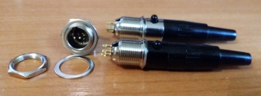

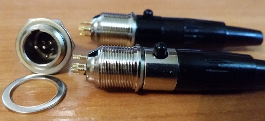

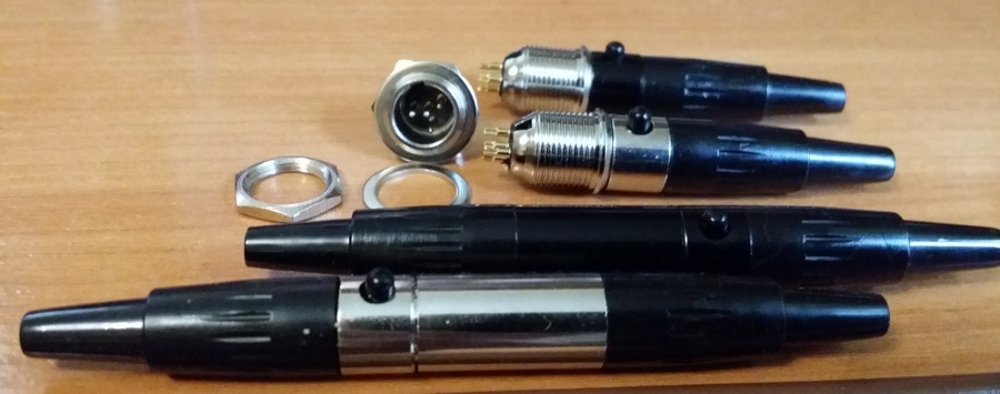

Лучше дайте ответ мне на вопрос.

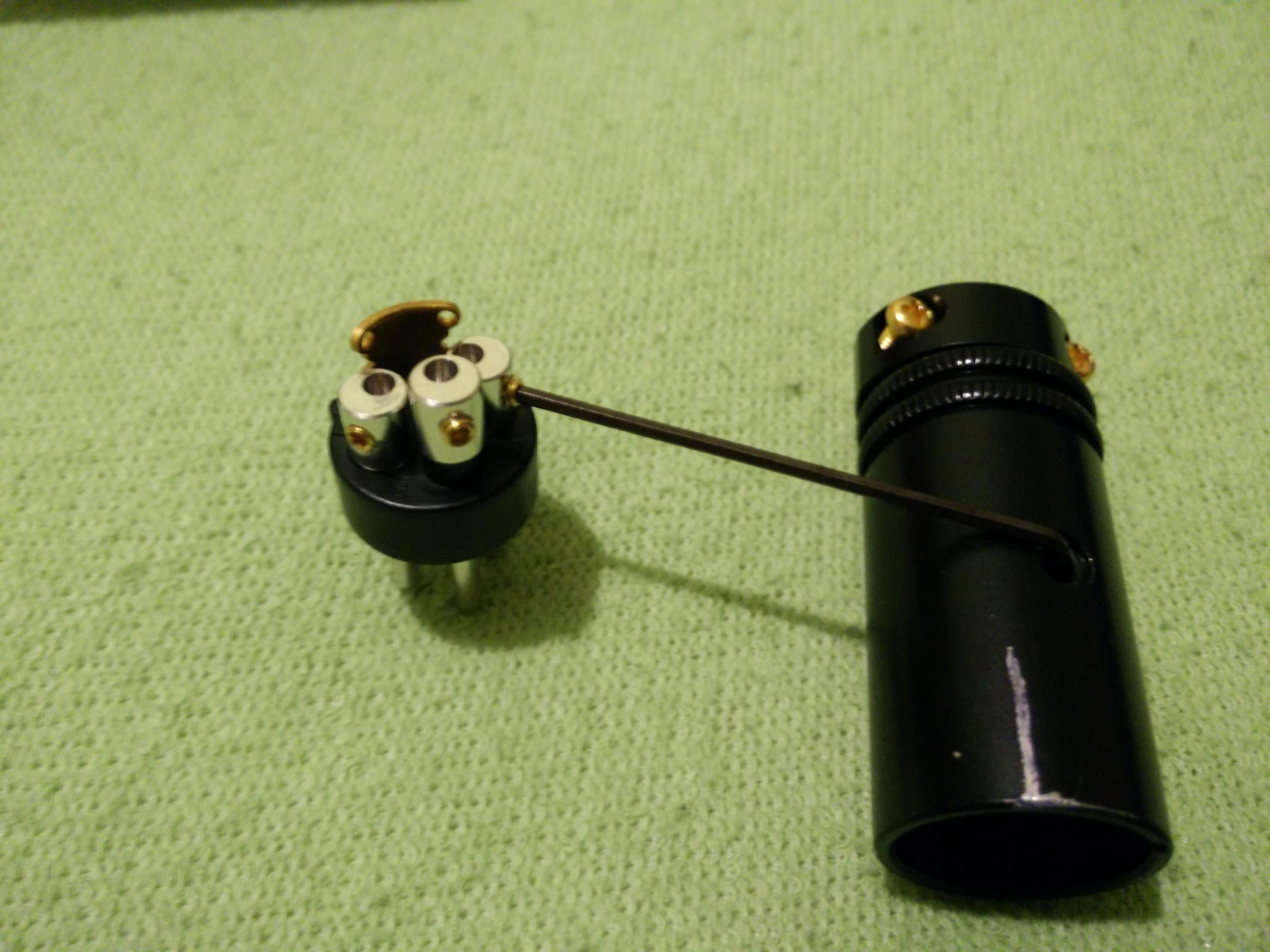

В разъемах Audeze (4 pin) распаяны все (имеется закорочены ли 2 - и 2 +) или только по 2
iPod shuffle + earpods
Планирую сделать кабель с разъемами miniXLR 4pin (Audeze) + переходники под другие наушники.
Потихоньку собираю комплектующие. Принципе почти все пришло, Если делать из 4 жил (silver litz)
если из 8 придется подождать еще недельки 2-3
с другой стороны думаю делать XLR 4-pin. И переходник на 6,3 стерео + 2x6.3 моно
@Surgut2006,
прошу прощения за флуд, - больше не буду :yes:
по теме:
схему приводили, правда не помню где точно... но, если кратко то; контакты "2" и "3" (по памяти) - минус, "1" и "4" - плюс.
иными словами, я раздваиваю жилы (если их всего по две на ухо) и подпаиваюсь к miniXLR
PS. Нашел: post-8048-0-56926700-1424249918_thumb.png
Изменено пользователем donmilani
Astell&Kern AK100 & Sony ZX300 Walkman -> FitEar MH335DW (AA); Sony MDR-Z1R
значит запаралеливать.
Спасибо.

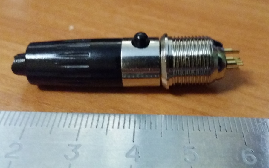

@Surgut2006,Если на конце усилка тоже балансный не делайте как на схеме, в см. не коротите минус(3) с землей(1) в больших 3pin xlr
ПРОДАМ
@Urez,
Красивый какой... можно ссылку на коннектор?
3-пиновые пока вроде бы не планируются.
я задал конкретный вопрос - получил конкретный ответ.
и причину интереса описал выше.

Вопрос не в том, где сделан инструмент, а какое у него качество.
Я пробовал пользоваться очень разными инструментами для зачистки изоляции на концах проводов. Вышеупомянутый вариант (точнее похожий на него) прижился у меня лет на 12.
Количество зачищенным этим инструментов концов МГТФ исчисляется десятками тысяч. Повторюсь, речь конкретно об МГТФ. Если интструмент нормальный и есть опыт, то нет проблем быстро зачищать провод без особого повреждения меди.

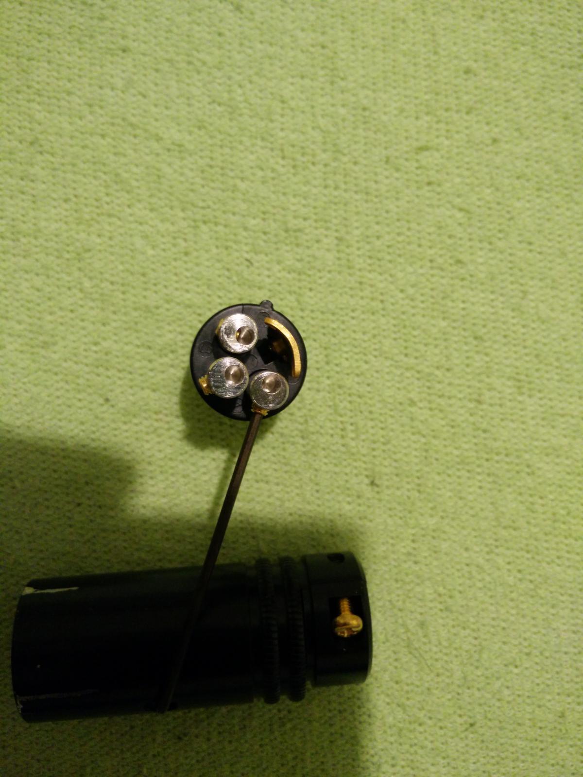

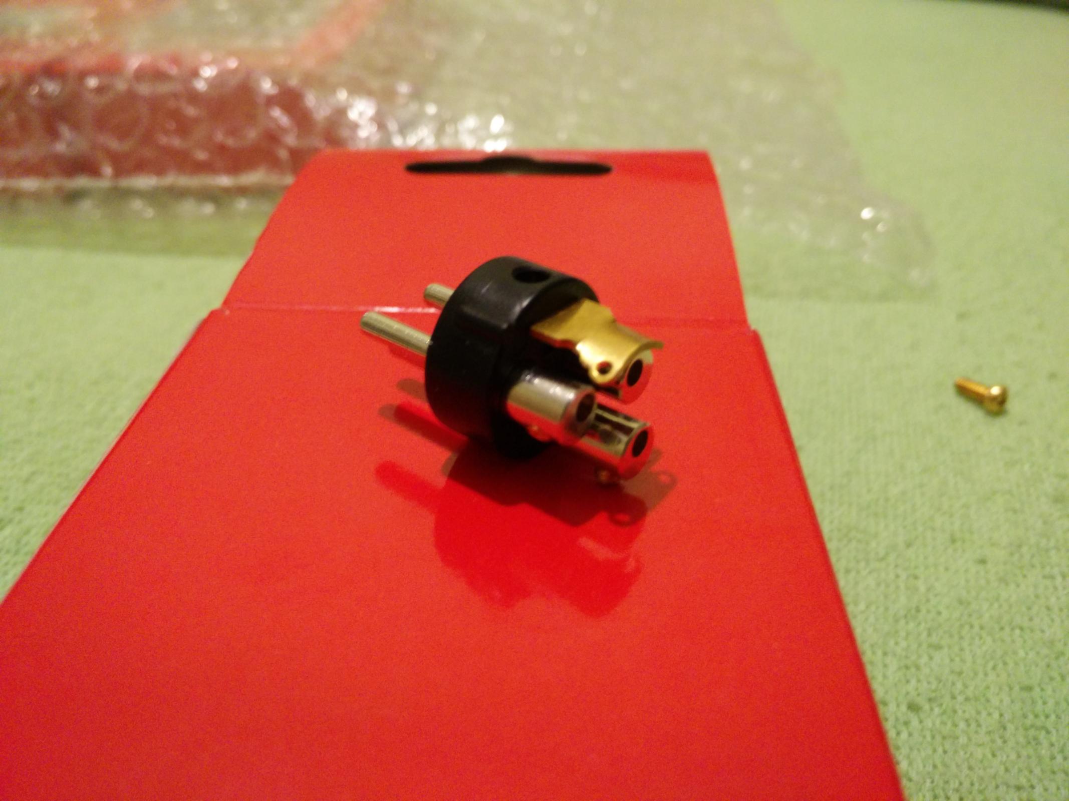

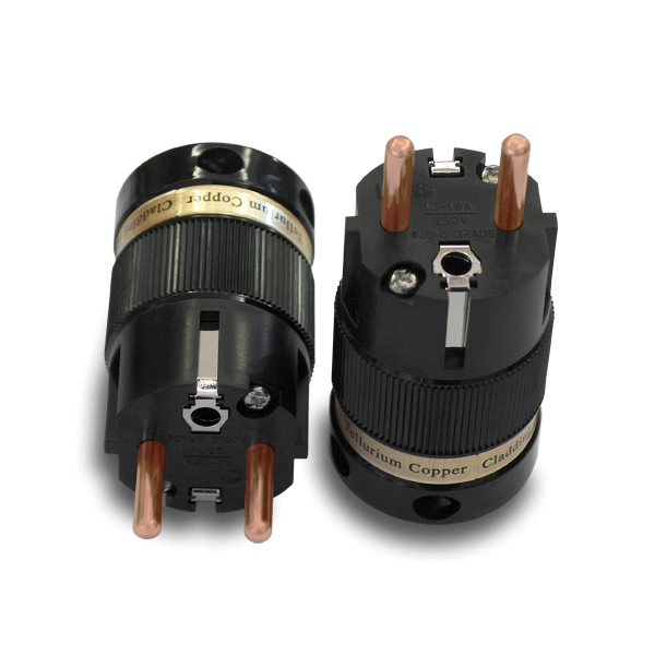

Малость не по теме, но хочется поделиться...
Я тут в бытность активного поиска разницы звучания при смене силовых кабелей и разъемов прикупил вот такое чудо:
IeGo 8055 Pure copper Schuko Plug (http://www.kempelektroniksshop.nl/accessories/audio-grade-plugs/iego-schuko-plug-pure-copper.html)
Quick Overview
  • Furukawa 99,99 % pure copper contacts
  • Also available in a gold, silver or Rhodium plated version
  • Hand polished (twice) for the best contact performance
  • Cryogen treated
  • Rim earth as well as pin earth
  • Special Jananese PVC housing
  • Wire entry up to 2 X 4 mm² / 11 AWG
  • Cable entry up to 17 mm / 0.7"
  • Diameter body 38 mm / 1.5", total length 84 mm / 3.3"
  • Available in a black or transparent version
Писали, что их медные просто чудо, а из чистого серебра - вообще крутизна, но стоимость просто зашкаливает.
Признаться честно, я их еще не ставил, но внешне всё круто (079 нервно курит в сторонке). Медные коннекторы и внутренности как и написано... забавно и необычно.
