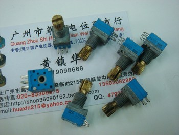

А для хифимана, поискать потенциометр на тао или ещё каких сайтах. Я себе тоже буду менять на 960-ом на такой:
Special-treatment-TOCOS-9011-double-sealed-potentiometer-C50K-B500K-C500K-with-step-40-points.jpg_350x350.jpg

@Mopo3ko, Хм потенциометр для мужика, точно не такой как у 960 .... подскажите пожалуйста на мужика, буду очень благодарен!

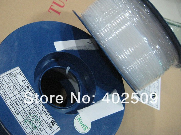

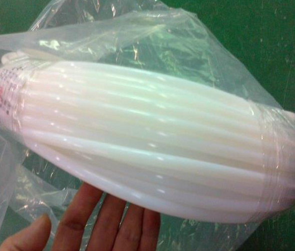

Всем привет!
Терзают меня смутные сомнения... насчет качества трубок из PTFE.
Посмотрел сайты с "крутыми кабелями" в PTFE трубках - красиво, всё видно... прозрачные такие
Эти же трубки можно найти у наших друзей из Китая, но:
Вариант 1. Прозрачные и дешевые, якобы, качества Woer (US $0.23 / Метр, если 200 метров брать)
Вариант 2. Матовые и дорогие (US $1.47 / Метр, 10 метров - точно с завода)
Диаметры одинаковые: ID=1мм; OD=1.4мм
Параметры, вроде, похожи, если не врут. Разницу только нашел в температурах: матовая до -190C, прозрачная -80С
В чем прикол? Может и не PTFE мы используем, а композит какой?
... тогда все разговоры о качестве кабеля в таких трубках можно забыть.
Советский фторопласт-4 точно матовый был.
Ваше мнение?

Проверить звук или "оригинальность" тефлона? Первое только на слух/на стенде, если результат положительный, не так уж и важно из чего он сделан. Можно сравнить с фторопластовой трубкой "из надежного источника", если такая имеется. Если же "настоящий тефлон или нет" -а смысл? Имхо, не тот товар, который будут подделывать :)

@Mopo3ko,
подделывать.. это навряд, а вот лепить его из хрен знает чего могут и писать при этом PTFE

Это ведь термоусадка?
Тогда в ней фторопласт может быть только как составляющая. Ведь в "оригинале" этот материал абсолютно не пластичен.
И т.к. температура плавления у него в районе 300 градусов, то логично предположить, что в той трубке, которая более "высокотемпературная" в состав входит большее количество тефлона. Хотя с уверенностью сказать нельзя, конечно.
