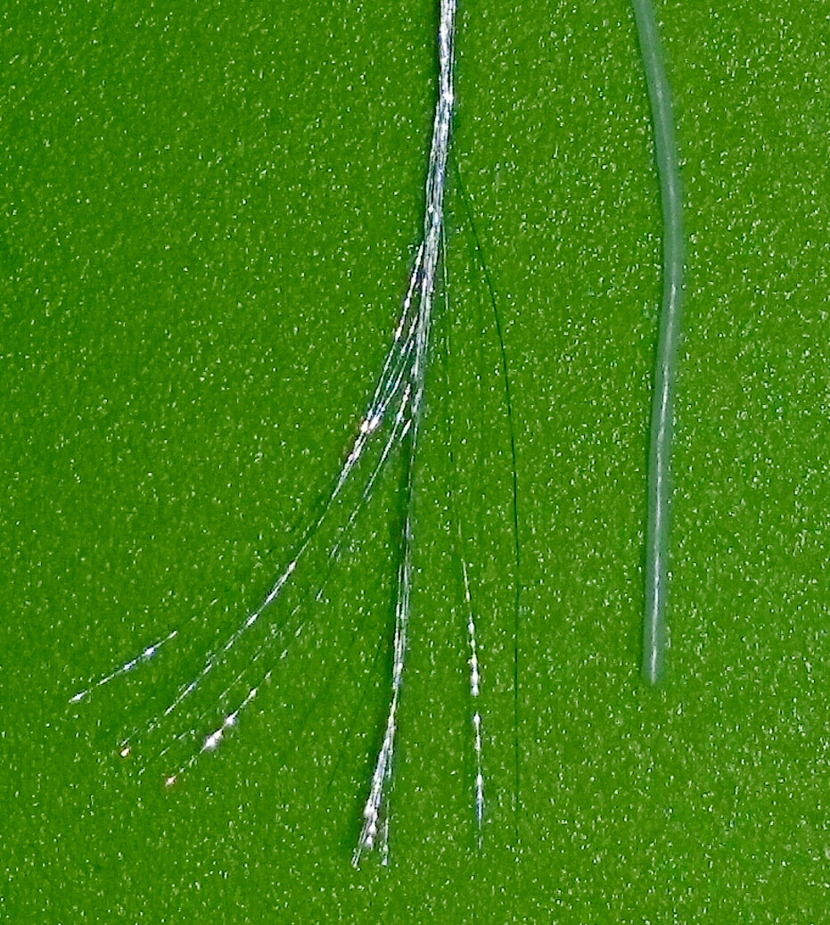

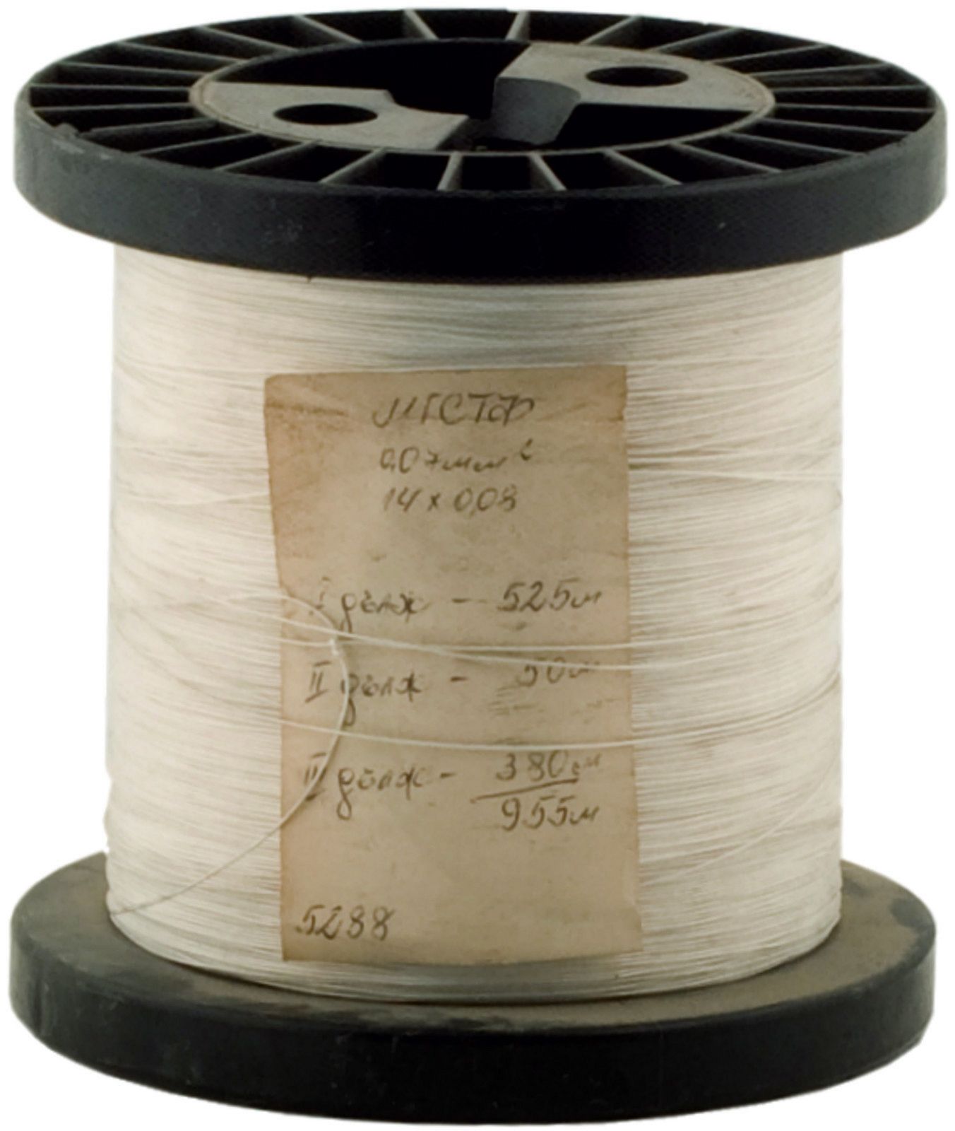

нашел, тут, в закромах вот такую штуковину:
14x0.08 мм 14/40 mgstf-0.07 советского производства (покупал у болгар, похоже они там наши ящики бомбят)
всё бы ничего, но смутило одно... есть такой же: 19 x 0,12 mm (МГСТф-0.2), но у него оплетка в виде пленки в 2 слоя - легко разматывается, а здесь явно трубка идет и воздуха внутри достаточно (слазит при легком вытягивании жил, естественно с маленького куска).
Так вот, кто сталкивался с такой посеребрянкой? Я работал с МГТФ раньше, но везде лента была.
PS. Забабахаю сейчас себе метра на 4 кабелек на 16 жил... вдруг ахтунг переиграет :yes:

@donmilani, МГТФ отличие от литца тем что там все проводки как бы вместе создают моножилу, а литц как бы все проводки отдельно передают сигнал ...
@Ларик,
я знаю...
так я их могу 16 сплести, могу - 32 ... калибр провода позволяет,
тем более, если из 16 делать, то итоговый диаметр получится явно меньше 4см.
PS. Встречал жалобы на "текучесть" оплетки, но это у ленты - тут трубка.
Насчет звука - не знаю, не пробовал... народ писал, что хреново звучит (обычный), но если честно посеребренный МГТФ я еще не встречал на своем пути.
В середине 90-х я пользовал провод, похожий на МГТФ, но в чёрной изоляции. Изоляция не разматывалась. Медь была посеребренная. Не знаю точно из чего была сделана изоляция, марку не помню. Изоляция эта паяльника не боялась совершенно. Я из него что только не городил....
