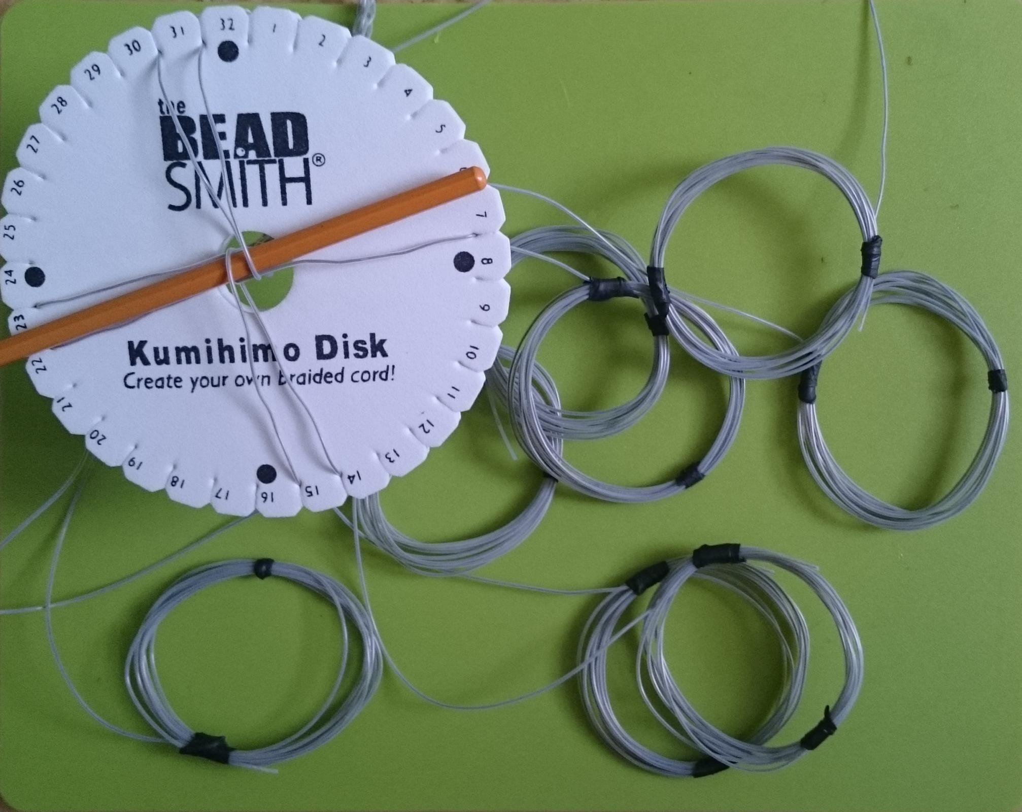

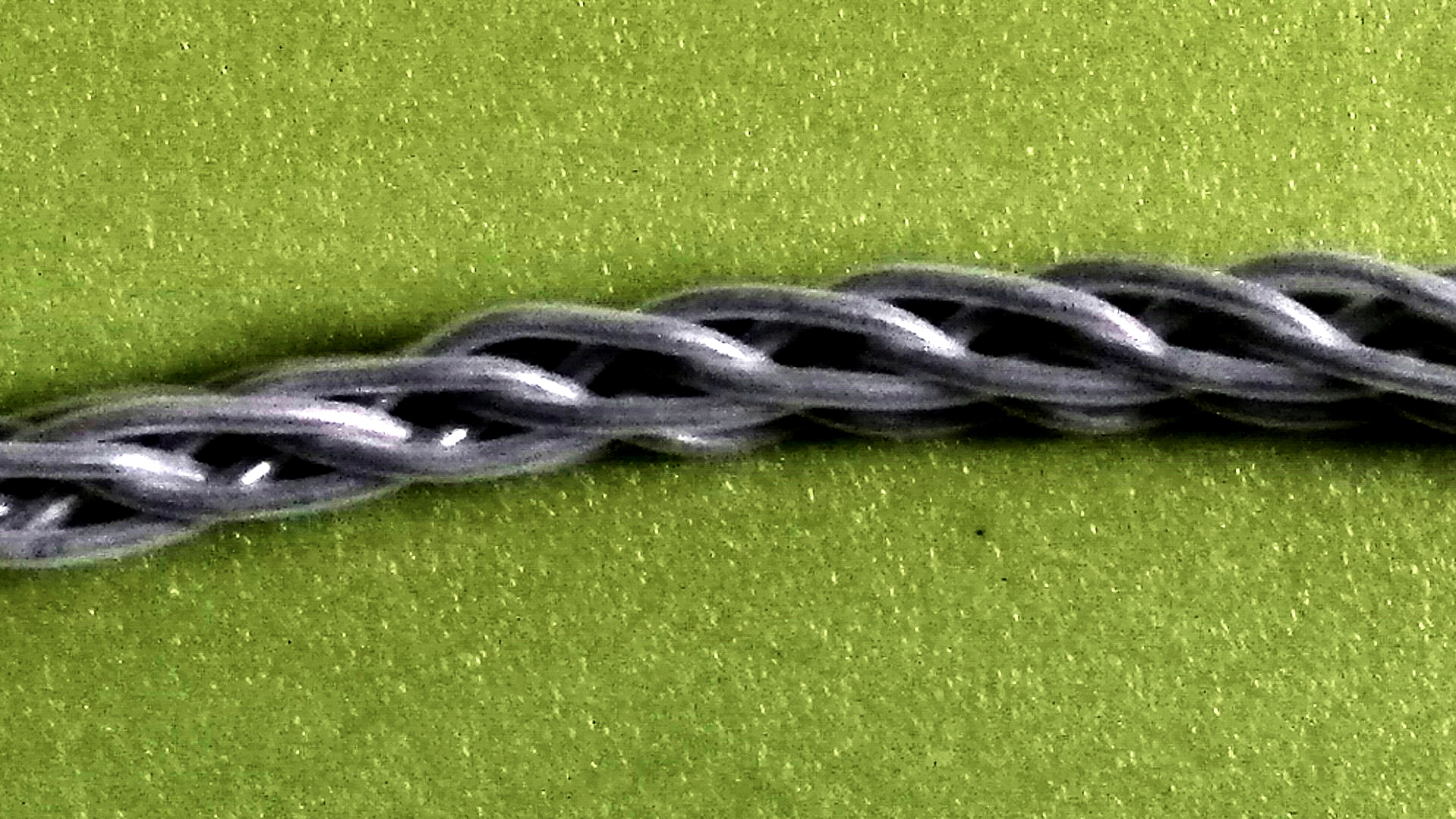

Итак, ближе делу:
сначала попробовал на отрезках, подобрал шаг (по внешнему виду плетенки и в сравнении с ахтунгом) и начал:
post-8048-0-16125200-1422091781_thumb.jpgpost-8048-0-99276200-1422091787_thumb.jpgpost-8048-0-80995200-1422091796_thumb.jpg
Использовал стандартную методику плетения "фенечки" (на самом деле вариаций много и нужно пробовать).Как видно, плетенка имеет форму "квадрат" и достаточно гибкая для 8 жил. Усадку определю по завершению работы, но а первый взгляд не сильная.Из первых пожеланий на будущее понял, что нужно использовать трубки с большим внутренним диметром (у меня жилы 0.5, заводской хлопок, а трубка - 1мм диаметр... влезла легко, но добавила жесткости. Крис не зря более толстые трубки использует) - плетенка будет мягче.

Это Вестерн 8 по 05? Вот было бы очень интересно сравнить Вашу плетенку с тем, как делает Сергей! Было бы очень познавательно.
Я думаю, что Ваш кабель будет давать более собранный и густой звук, но менее масштабный.

@donmilani,БРАВО! :appl: :appl: :appl:
По-моему вообще отлично! Хороший однородный шаг, моё убожество и рядом не лежало, у меня вот мозгов не хватило такую приспособу использовать(я про оранжевую ручку- это же она сыграла роль ограничителя шага свивки, я правильно понял?). В любом случае отличная работа!
Следующий если будет не "квадратом", а "кругом", да ещё и восьмижильный...хотел бы очень посмотреть как получится! :good:
В том магазинчике ещё шпульки докупить для удобства платмассовые, на них наматываешь жилы сначала и "защелкиваешь" гибкой стенкой, всяко сподручней, чем большие мотки перебирать, вытаскивая из них.
ПРОДАМ
@Urez,
Спасибо!
Это карандаш :yes: пробовал и ручки и фломастер... разного диаметра - шаг меняется. С этим карандашом ближе всего к ахтунгу получилось.
Груз не вешал, жилы жесткие (моножила как ни как)... карандаш фиксирует шаг, а дальше можно подтягивать внатяг после поворота.
Если не спешить как я, то можно вообще идеально шаг плетения контролировать.

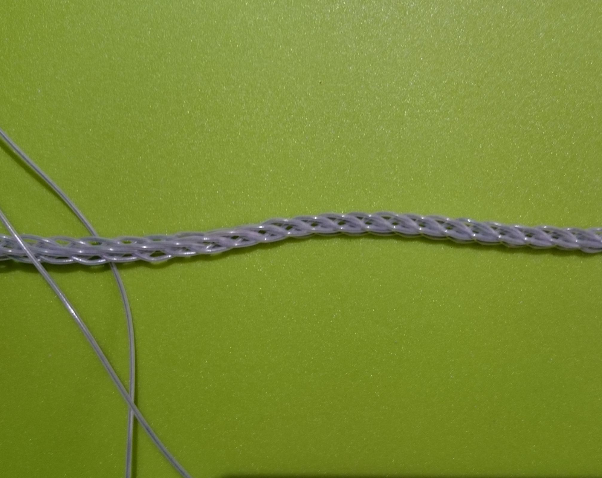

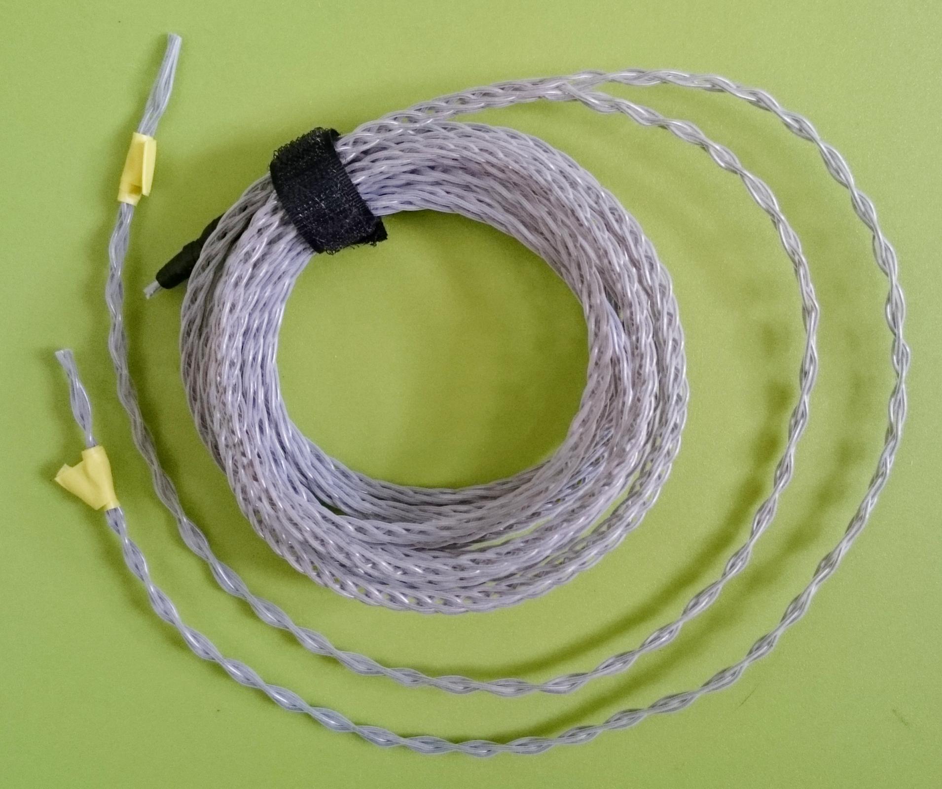

Продолжу...
Закончил плетение. Что получилось:
1) длина кабеля - 2.8м (жилы - 8 жил WE 0.5 в хб и тефлоне по 3 метра);
2) плетение квадрат - 5x5мм (местами 4.5, можно вытянуть, но... жалко, да и лениво);
3) длина после развилки - 39 см
4) кабель достаточно гибкий - из мотка с фисатором (на фото, внешний диаметр 11 см) самопроизвольно раскручивается при его снятии. Плетенка из 4 жил (после разветвления) получилась более жесткой.
Фото:
С жилами, вроде, не напутал - те, что накрест пошли попарно к наушникам. Доводить до ума пока не буду (поставлю коннекторы без доп крепления, только пайка и всё), - сначала эксперименты с термоусадкой, а потом уж залью коннекторы и поставлю сплиттер (как то без него боязливо мне) :yes:

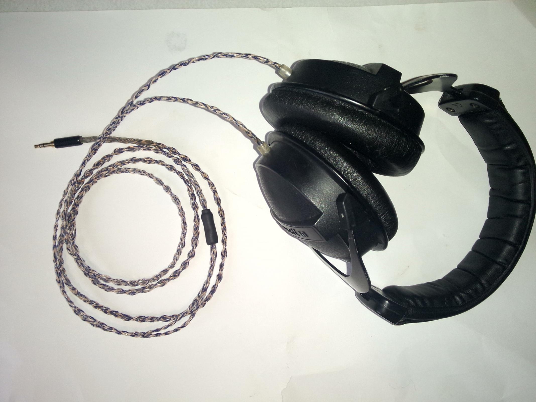

@Ларик,
:good:
И как впечатления от замены стока?
Больше воздуха, больше басса ровного, Меньше пилящих верхов! Сцена глубже стала, нету очущения сбитости в кашу и так далее ... в общем сток кабель в корзине, только джек отрезал :DDD

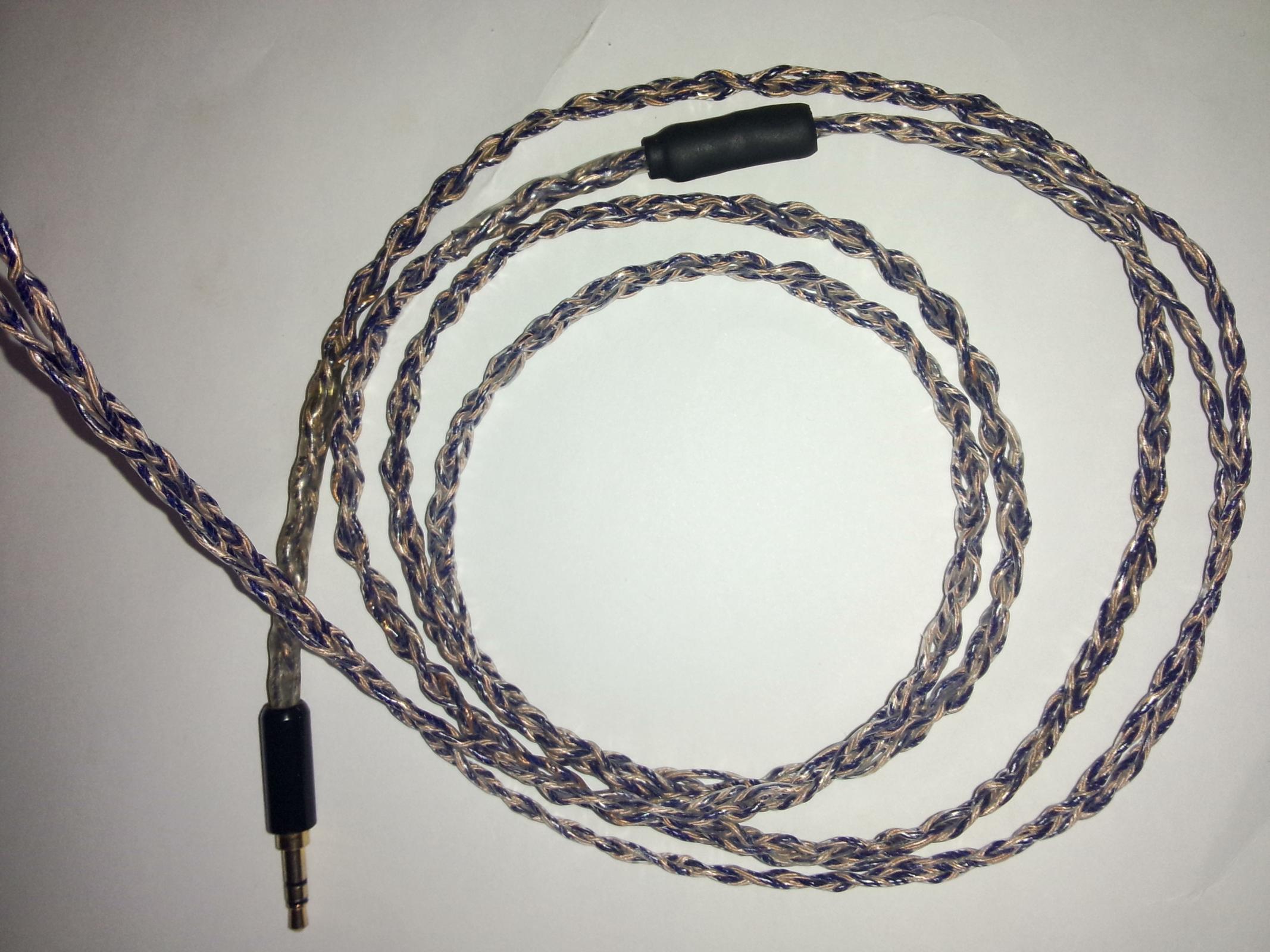

@Ларик,
Нас прибыло! :yes:

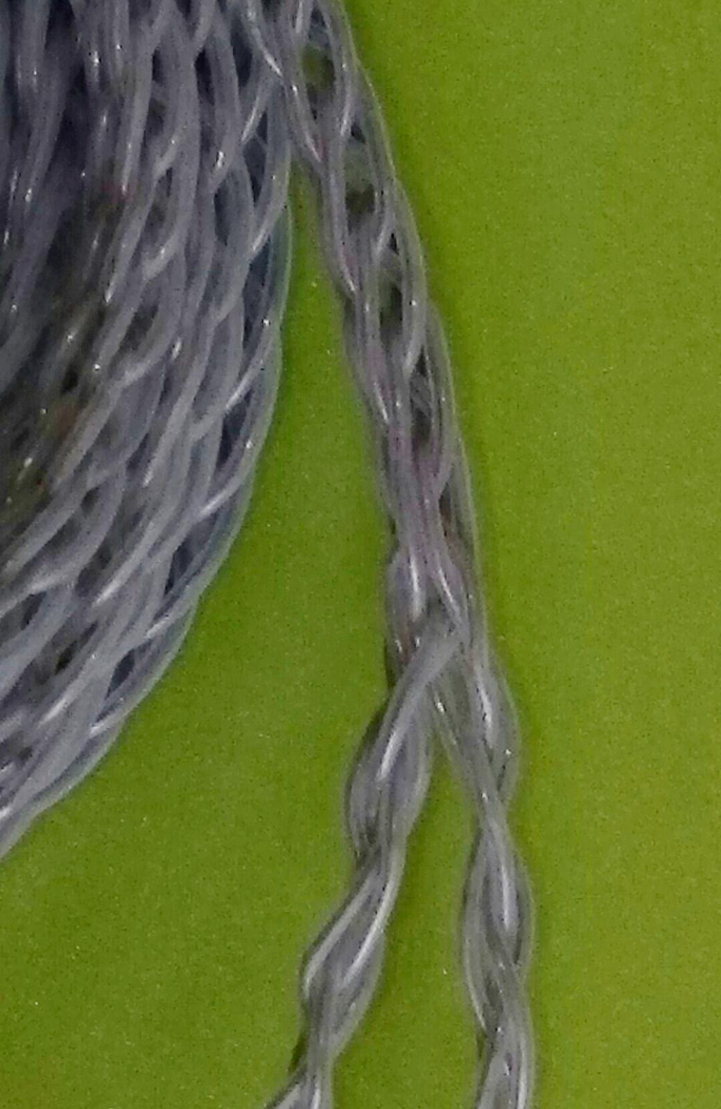

Интересно сделано...на фото плохо видно, но похоже Вы одевали сверху термоусадку или обман зрения?
Да, количество жил (литцев) до сплиттера и после можно уточнить, а то зрительно диаметры до и после очень похожи?
Как звучание по сравнению со стоком? Прочитал выше... есть шанс, что не зря я с литцем маюсь :yes:
А как смотреть, что 8? По фото, вроде, по три на каждое ухо, значит 6-ть.

, :?: Это как?
Фото с предыдущей страницы (плетение) - там явно видно, что 8 жил плетутся.
На этой странице фото с зумом - после разветвителя используется миллойт и явно видно, что 4жилы.
В плетении, да и на фото сложно увидеть и посчитать 8 жил... хитрости плетения Kimuhimo
Изменено пользователем donmilani
Astell&Kern AK100 & Sony ZX300 Walkman -> FitEar MH335DW (AA); Sony MDR-Z1R
, :?: Это как?
Извиняюсь, просто на фото выглядят, как 6-ть, вот и спросил. ;)
