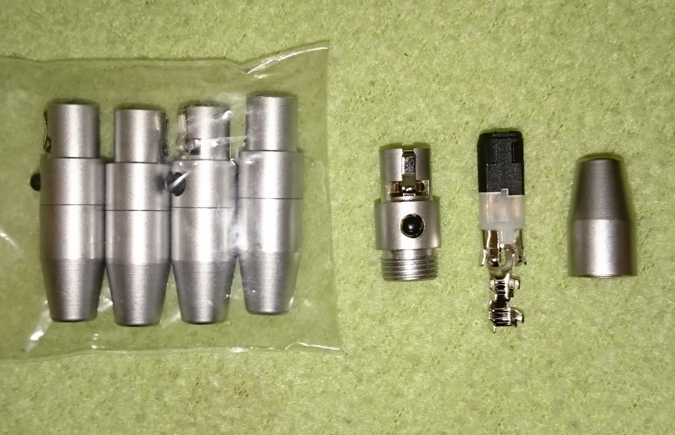

Подскажите, пожалуйста, у кого из топовых производителей есть XLR 4pin коннекторы для наушниковых кабелей? Я кроме Neutrik ни одной модели не знаю :(
XLR (обычные, не мини) нойтриковские очень хороши. И у них всё нормально с контактами и с их гладкостью.

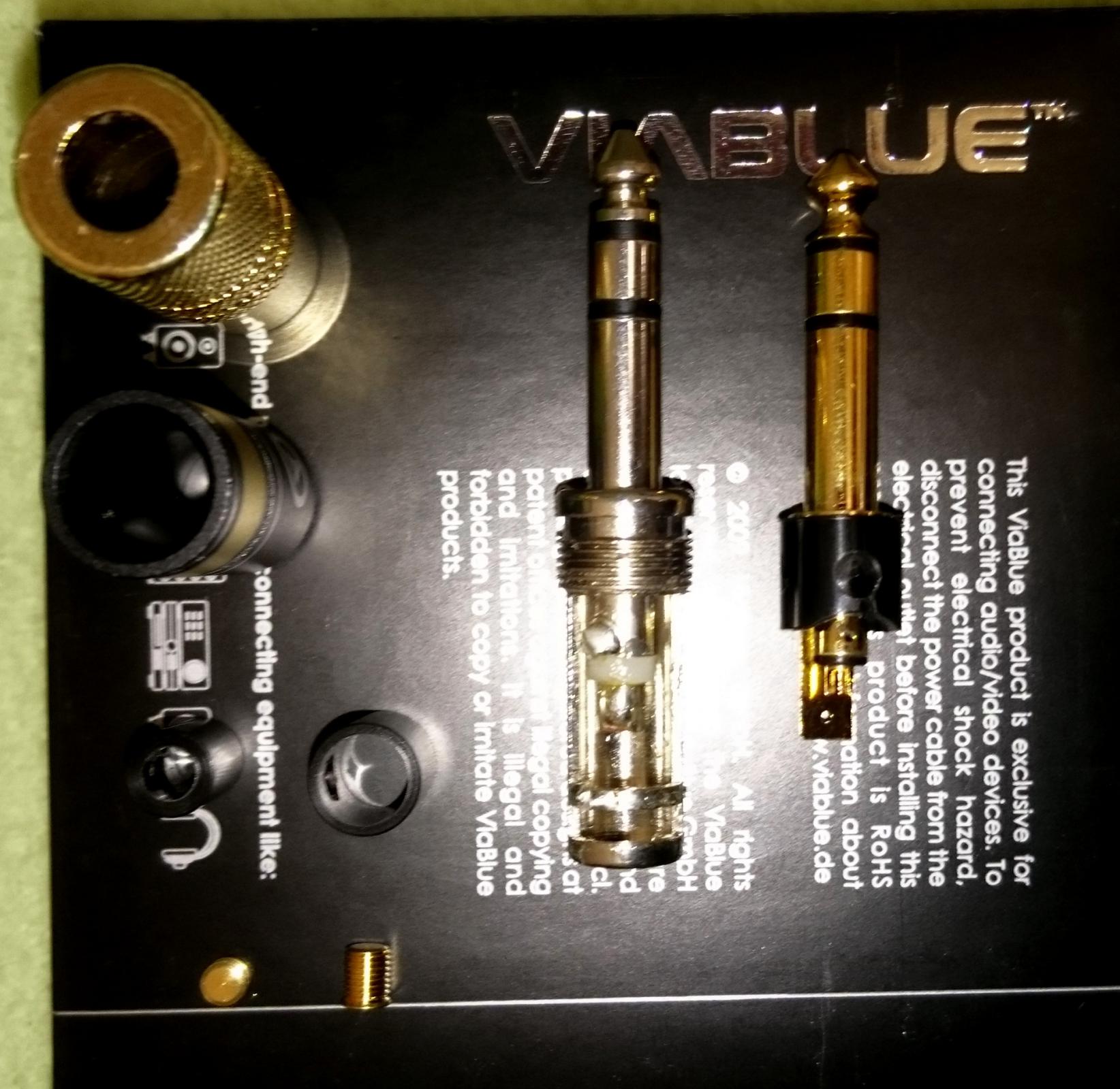

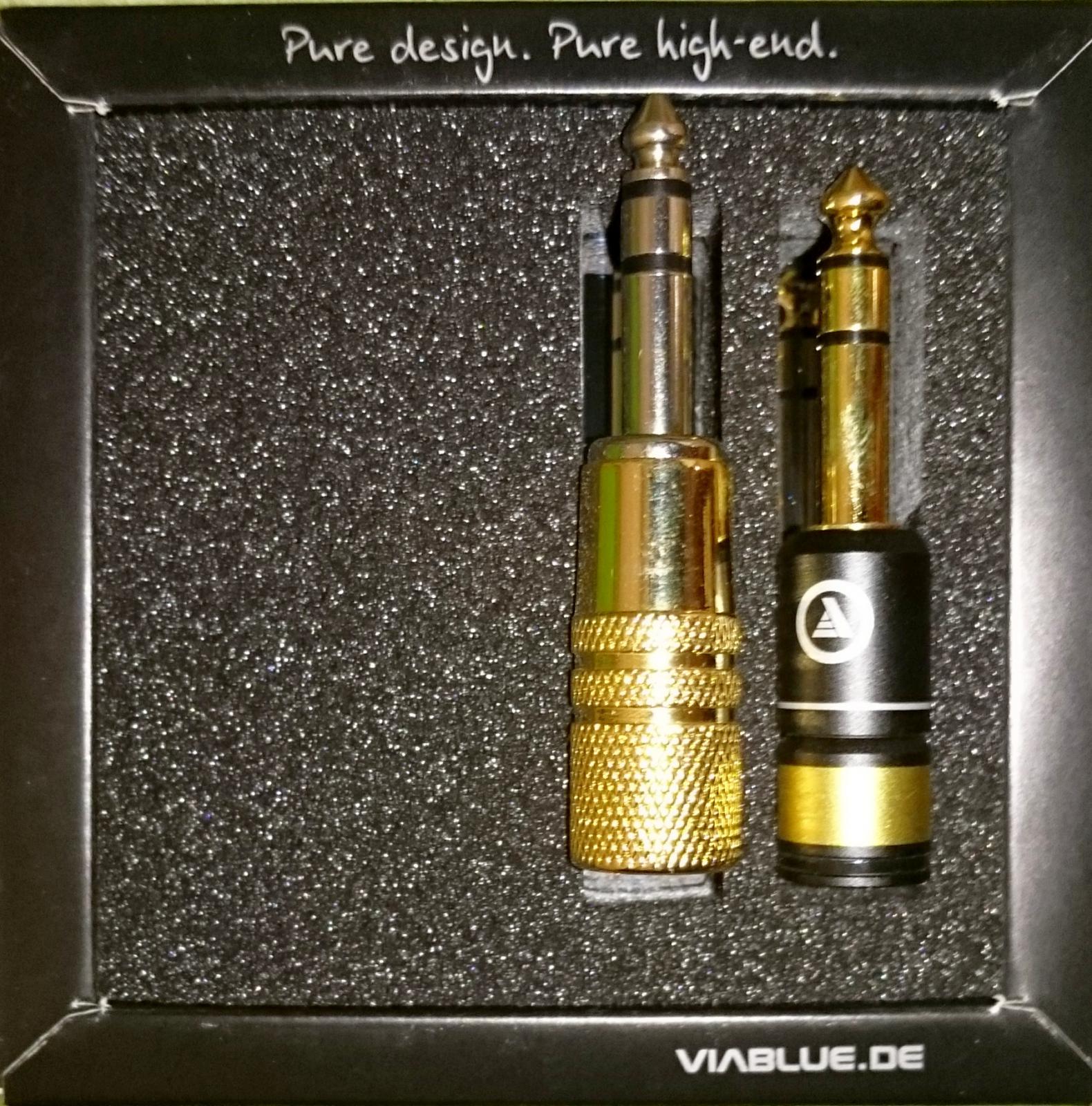

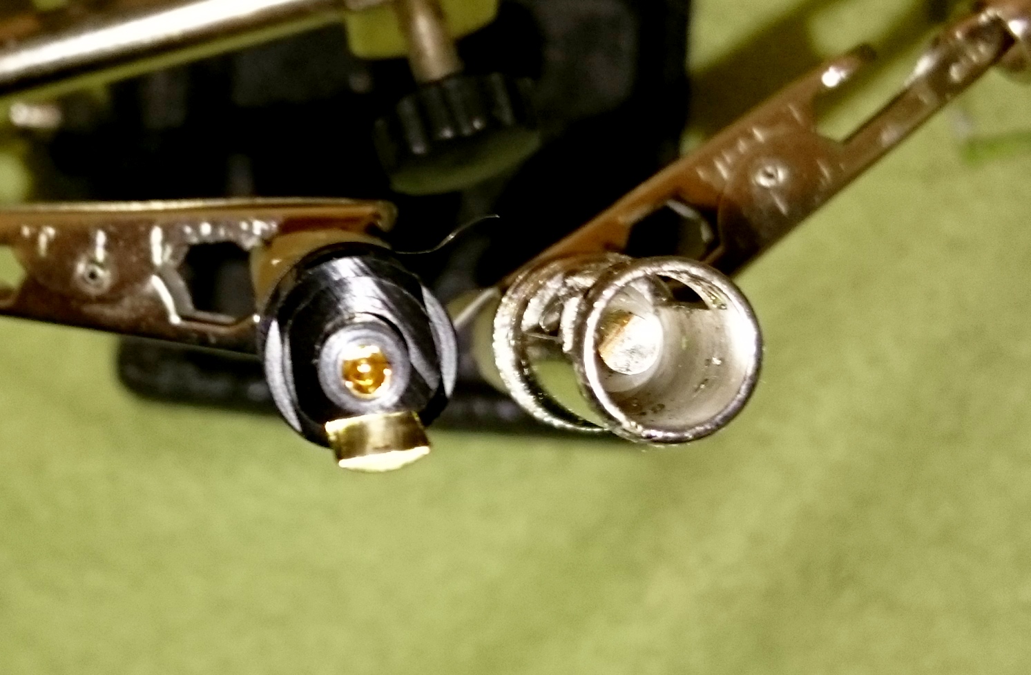

Кстати, разъем очистил (феном)... сейчас фотки выложу в сравнении с Viablu, не зря же я новый смарт купил :yes:

если мини, то Furu (страницы 3 назад у меня на фотках видны - очень хороши)

@donmilani,
Как Вы его очистили! :good:
Я то-же как-то пытался очистить какой-то разъём, не получилось и близко как у Вас. Контакты только "вылизал".
Кажется, или действительно джек Кардасовский немого короче, чем Виаблю? Я посмотрел ещё парочку джеков у себя, все примерно одинаковые(по длине).
@pollar,
Cardas-овский потолще малость и подлиннее (забыл выровнять и линейку приложить - спешка, суета)
Что отметил, по сравнению с Viablu и Furu FP-704 (G): более толстые стенки, да и контакты толстенные... певоначально создается впечатление, что вытачивалось всё, но гарантировать не могу (лупу не брал)
Вообще, джек от Cardas-а впечатлил: красиво, солидно... то, что там пишут позолота и родий в расчет не беру, но впечетления оставляет положительные.
Паять легко - не промажешь, но заливать придется, так как нет зажима кабеля.

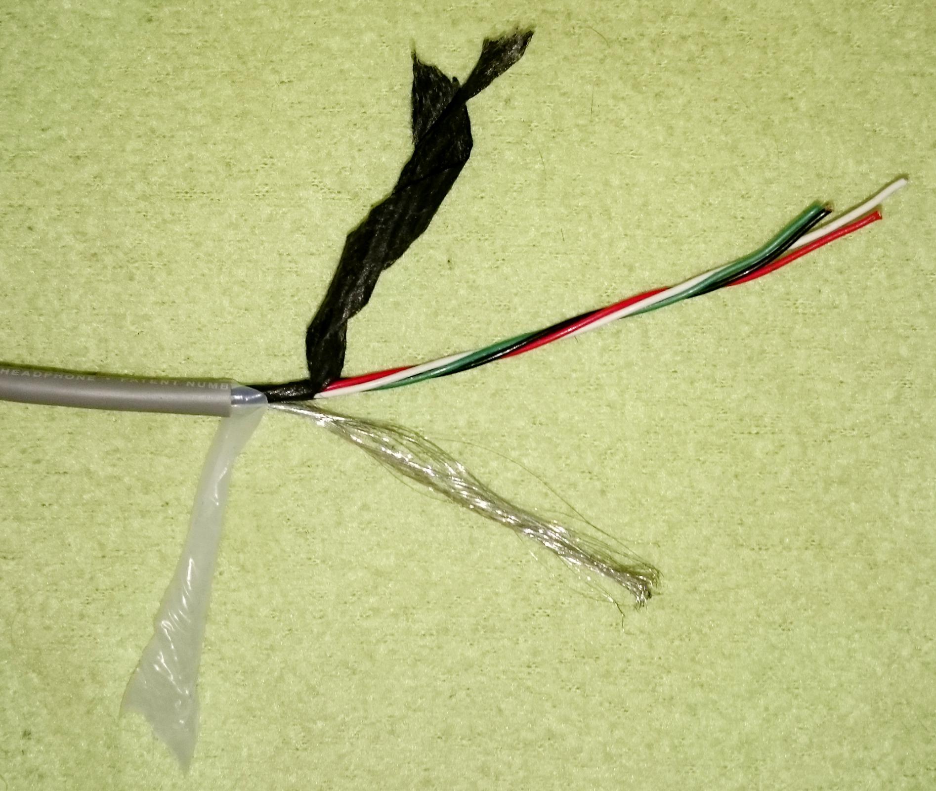

и на последок (отгулял, - завтра на работу) Cardas Headphone Cable в разделке:
внешняя оплетка - PVC или нечто близкое;
фторопластовая лента;
экран;
графитовая лента (похоже) и
свивка 4-х жил
более подробно на сайте (ссылку давал выше)

Cardas-овский потолще малость и подлиннее (забыл выровнять и линейку приложить - спешка, суета) Что отметил, по сравнению с Viablu и Furu FP-704 (G): более толстые стенки, да и контакты толстенные... певоначально создается впечатление, что вытачивалось всё, но гарантировать не могу (лупу не брал) Вообще, джек от Cardas-а впечатлил: красиво, солидно... то, что там пишут позолота и родий в расчет не беру, но впечетления оставляет положительные.

Да, по виду вполне и цельноточенный может быть. А такой дешевым не будет!
К стати, сочетание золота и родия никогда не встречал. Обычно родий с серебром, а золото с палладием, ну и ещё "чистоганом" :D платина.
да кто их знает, что они там замешивают:
GRQ S S 1/4" Stereo Gold, Rhodium, Quarter inch, Straight, Stereo (http://www.cardas.com/grq_s_s.php)
Там же вид джека со всеми размерами, если что :yes:

... продолжим:
экран у Cardas-а похоже чисто номинальный - 100% покрытием даже и не пахнет.
так что можно смело его в топку отправлять.

экран у Cardas-а похоже чисто номинальный - 100% покрытием даже и не пахнет. так то можно смело в топку отправлять.
:secret: Как по мне, так со всех "ушных" кабелей, экран - в топку :D.

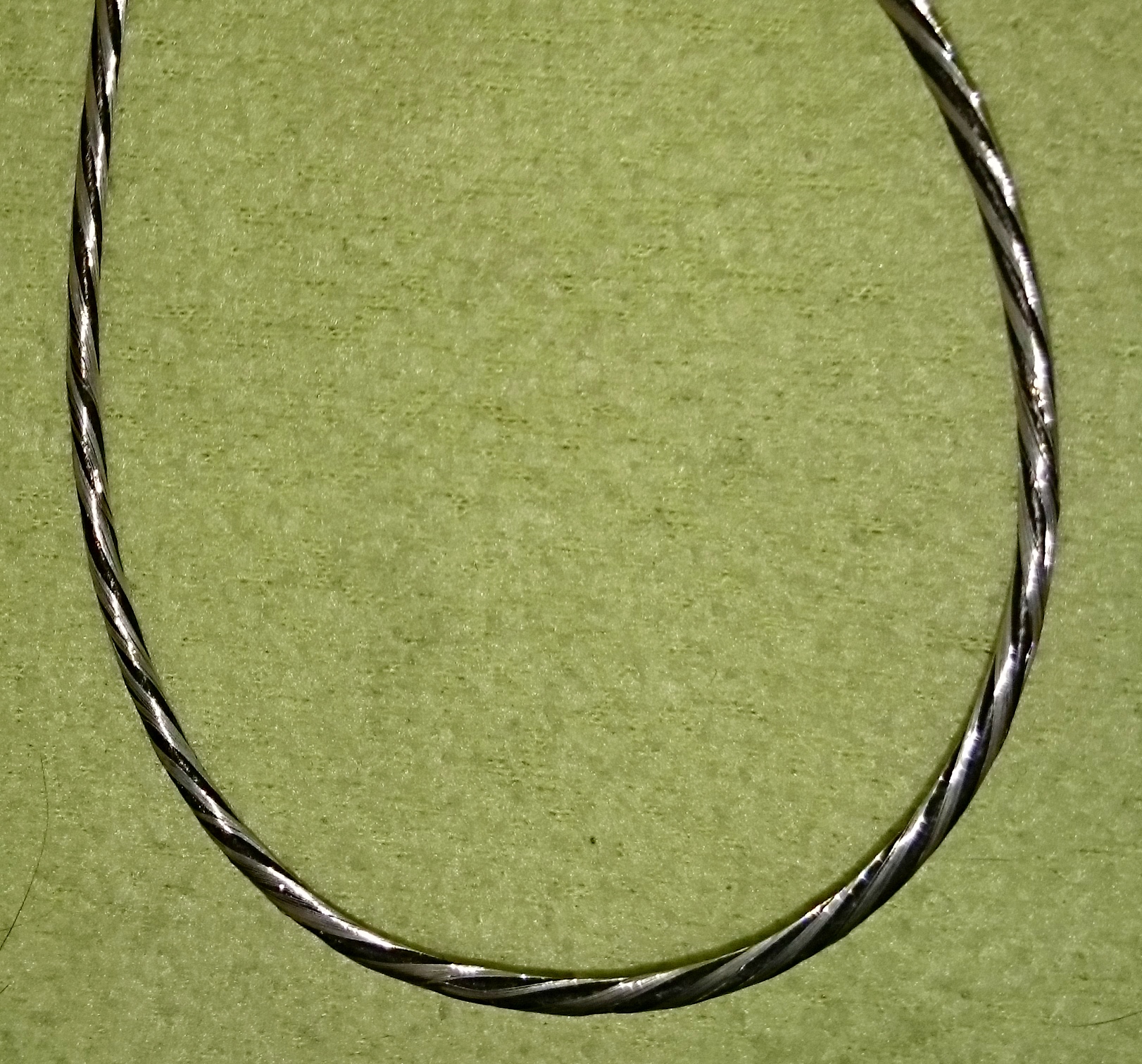

Добрый день. Нужен совет...
Как писал ранее есть желание сделать нечто похожее:
(post #512 doomwoody, http://forum.doctorh...ic=22537&st=500)
Какой получится "звук" предугадать сложно (увидим, а точнее услышим), но с жилами определился - 4 жилы литца от Cardas Headphone Cable, оплетка - лавсан (фото выкладывал ранее)
Далее будем действовать по фен шуй: нужно разнести жилы как можно дальше друг от друга.
1-й вариант: одеть в х/б каждую жилу и свить по 2
2-й вариант: сплести по 3, причем 3-й будет PTFE трубкой... что дает: плоское плетение (кажется, что для такого варианта конструкции это более оптимально) и разведение жил.
Может еще варианты имеются?
От влажности хлопка могут поплыть некоторые характеристики.
Можно использовать в качестве корда полиэтилен или полипропилен.
У них коэффициент диэлектрической проницаемости намного меньше, чем у фторопласта.
Изменено пользователем iskandar
1-й вариант: одеть в х/б каждую жилу и свить по 2 2-й вариант: сплести по 3, причем 3-й будет PTFE трубкой... что дает: плоское плетение (кажется, что для такого варианта конструкции это более оптимально) и разведение жил.
можно еще сделать миллойтом, 2 жилы + 2 трубки. Так разнесение будет бОльшим, чем в случае 3х. Но слишком сильно разносить не стОит :)

От влажности хлопка могут поплыть некоторые характеристики. Можно использовать в качестве корда полиэтилен или полипропилен. У них коэффициент диэлектрической проницаемости намного меньше, чем у фторопласта.
Что-то я совсем ничего не понял... от какой влажности? влажности где?
HPC-22W от Oyaide что в качестве наполнителя использует? - хлопок, и что?
С таким подходом можно задуматься и о защите от радиактивного излучения на кабель... кто знает, как оно влияет на звук.
Использование корда не предусматривал - слишком сложная и неустойчивая конструкция, а если её одевать в рукав (даже из полиэтиленовой трубки, как Радиант-М), то вес и жесткость увеличатся на порядок... это проверено.
При этом сами жилы "разувать" я не собираюсь - они изначально в перфторированном сополимере (PFA),
Спасибо, Ваша мысль ясна.
Спасибо. Думал над этим, Проблем нет, но в этом случае габариты растут и вес, да и оплетка не ляжет как у Эндорфина (видон будет не тот)
