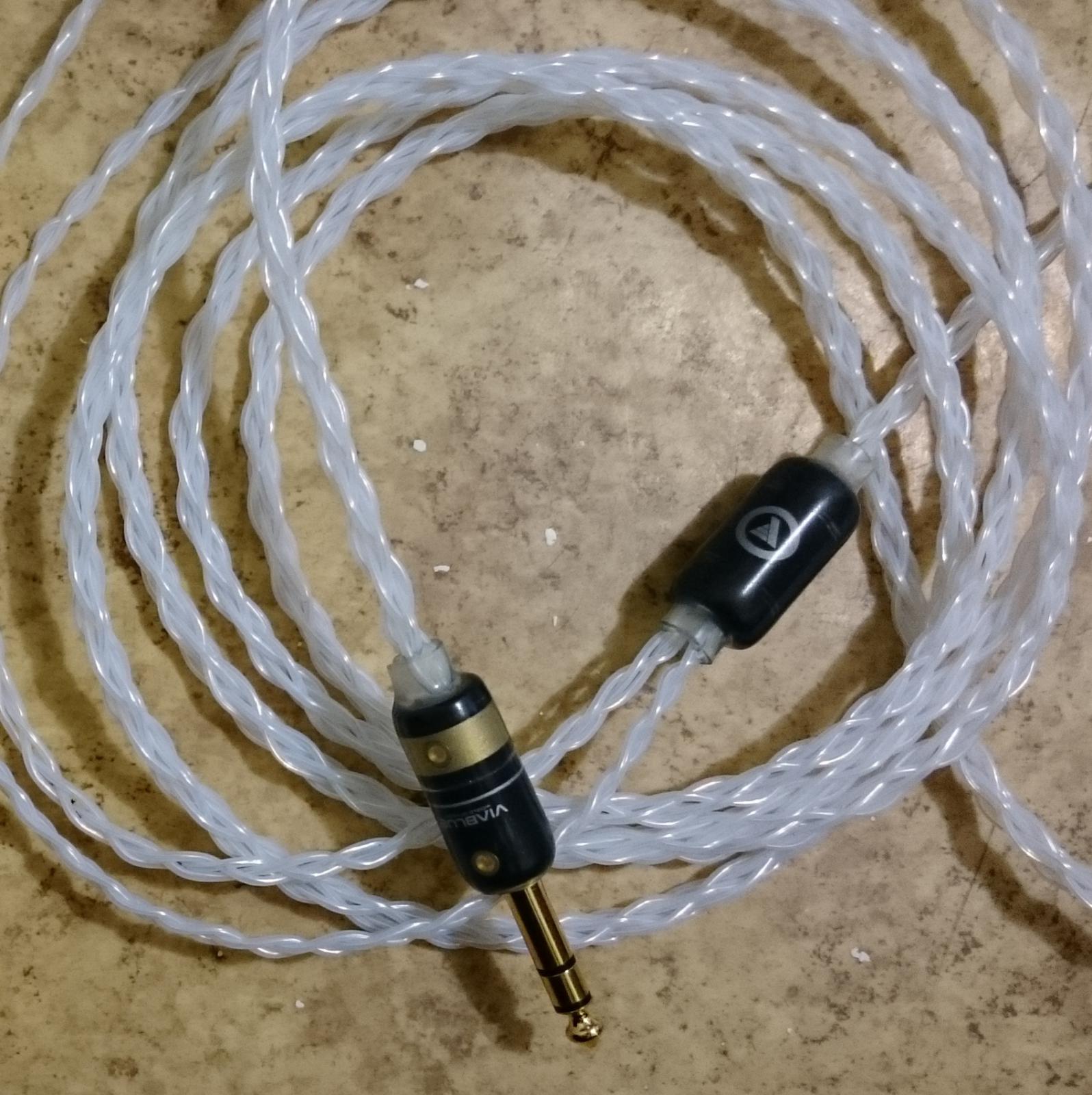

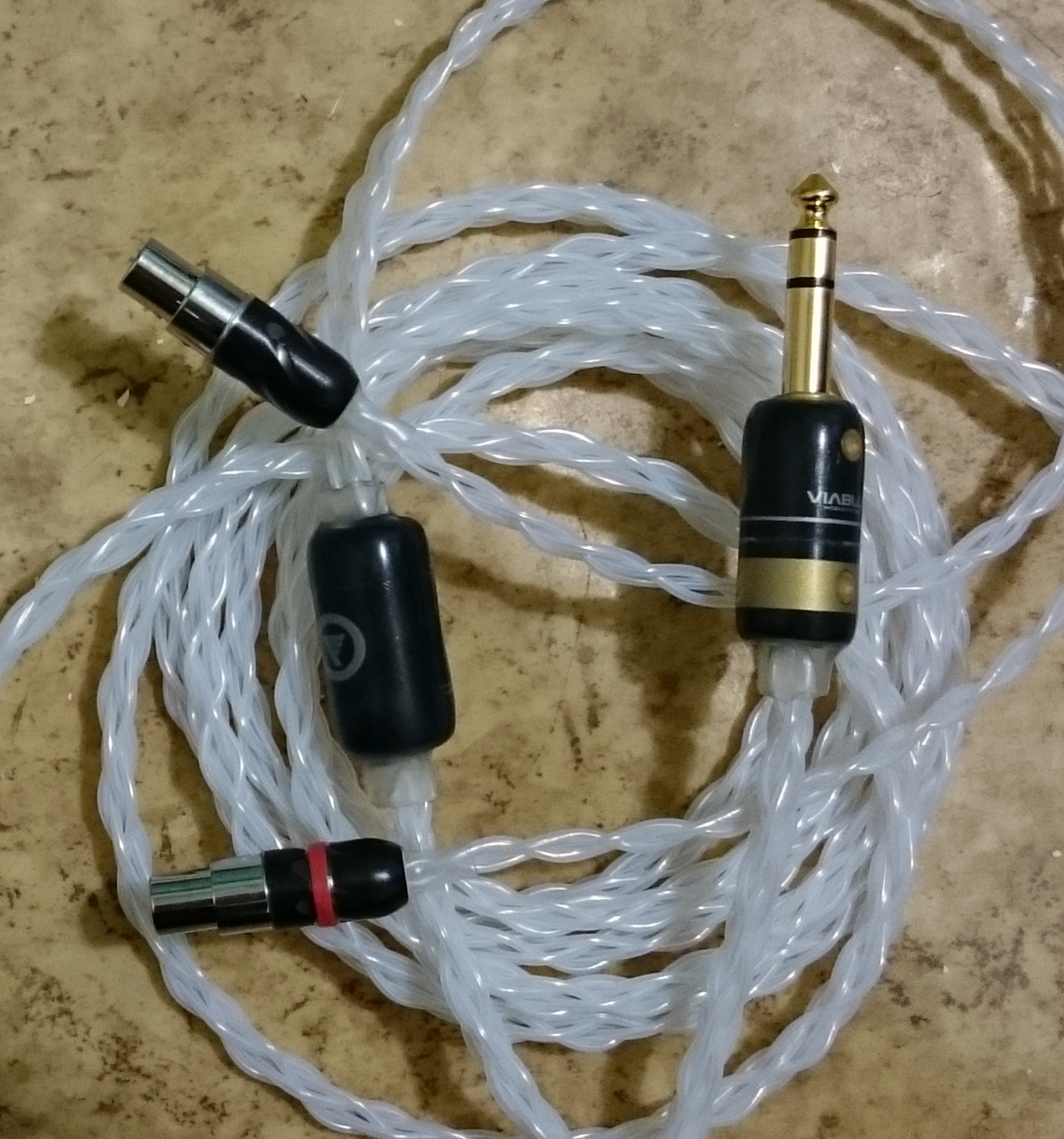

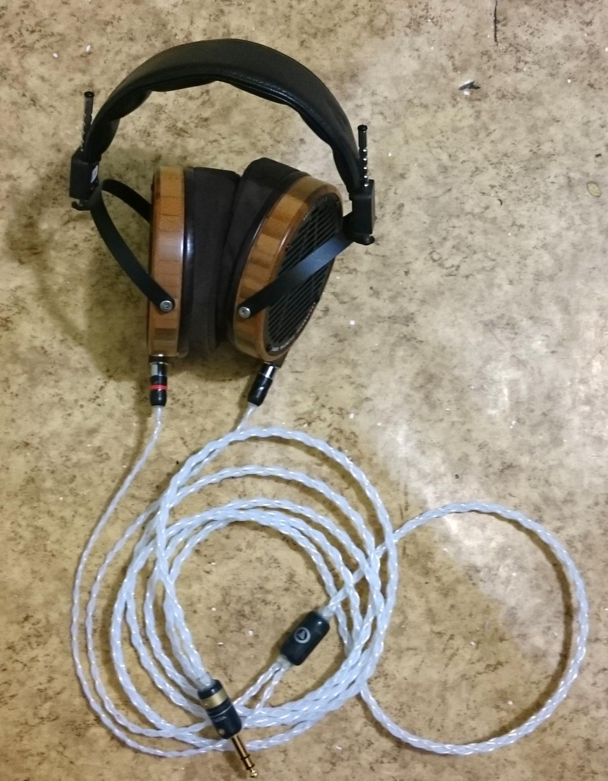

Добрался я до Achtung-а (http://stores.спам.c...d=p4634.c0.m322) Solid Pure Silver 0.4mm 6 Wire Litz Cable
Как и писал ранее, расплел до сплиттера, сплел по 3 жилы и установил коннекторы... в общем, как бы и не самодельный кабель получился, но всё же.
Установил сплиттер и джек от Viablu, коннекторы FT-610mF от Furutech (дороговато, но они того стоят - работать с ними одно удовольствие, да и внешне прикольно выглядят)
Места пайки залил Connector Coating (писал раньше о нем). Меня эта приблуда очень радует - деградации звука я не почувствовал, а комфорт в использовании выше всяких похвал: 10 минут и готовый кембрик. Снимается при желании легко, так что в случае демонтажа проблем не будет.
Сплиттер и джек одел в прозрачную клеевую трубку Радиант КМГА (усадка 4:1), коннекторы в Радиант М (полиэтилен), предварительно установив метку на правый канал.
Результат на фото:post-8048-0-50475500-1420898073_thumb.jpgpost-8048-0-15992600-1420898080_thumb.jpgpost-8048-0-23637200-1420898087_thumb.jpg
Теперь о звуке...
много писать не буду, но если кратко и в сравнении со стоковым:
1) детальность увеличилась
2) исчезла "глухость" стокового кабеля... звук стал четче и ярче, но без сибилянтов
3) нижний регистр остался на месте (что порадовало), но стал четче
- всё это настолько заметно, то можно было устраивать слепой тест (ошибитьсяв двух шнурках достаточно сложно), - что я и сделал, привлекая мою жену.
