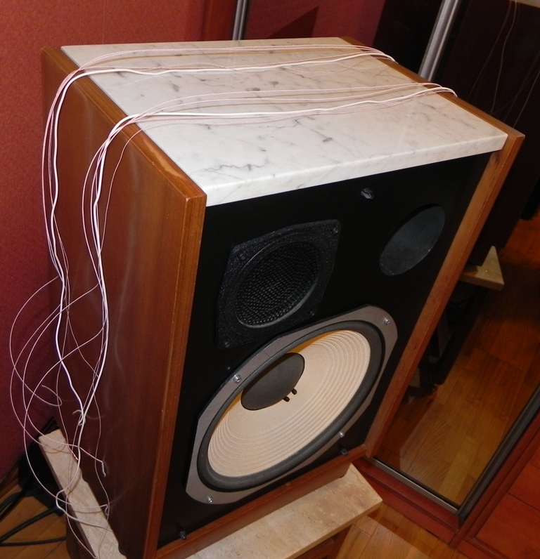

вот к примеру на фото -количество проводников на один канал
другими словами плюс еще столько же и получаем
кабель для HD800
Изменено пользователем sergst
Это не наушники, но мощность усилителя всего 6W наканал.

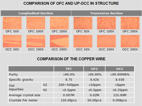

Кабель AWG24 0.5MM Solid Core UPOCC SILVER Audio
Подойдет ли этот кабель для Philips Fidelio X1?
AWG24 это исчезающая малая сопелька. В приличном обществе о таких не упоминают. :) Извините, не сдержался.
Edel NMR -> Rega DAC-R -> Rega Ear -> Sennheiser HD 650
Хорошо, предложите приличный кабель, который можно заказать с ибея.
