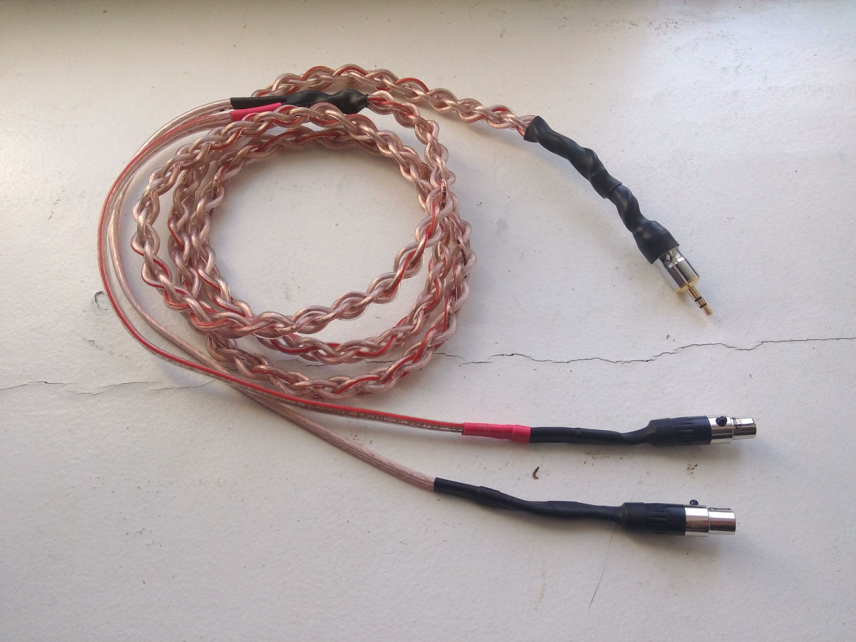

чуть поздновато, но отвечу. В качестве эксперимента сколхозил для них дешёвый кабель из 1,5-миллиметрового премьера. Чуда не произошло, в сравнении со стоком звучание стало более ярким, резковатым и схематичным, сцена несколько потеряла очерченность. Причем, хорошо заметно это было на стационарном тракте, от плеера ihifi960 же разница почти не улавливалась -то есть, родной шнурок LCD-2 играет лучше большинства средних (и наверное, топовых) плееров и дешевых стационарных комбайнов - на них особого смысла в замене нет.
МГТФ не слушал, но сомневаюсь в целесообразности такой замены: не встречал, чтобы его широко использовали для изготовления даже недорогих кабелей, на форумах все больше клотцы да канаре мелькают, да и о чистоте меди в нём нелестно отзываются. Ну и, всё-таки наушники довольно высокого уровня - требуют приличных компонентов)

Добрый день! Прежде чем написать, долгое время читал. Решил собрать свой первый кабель, купил все что нужно, но сейчас сел делать кабель и выяснилось что мне не тут кабель продали... Вместо Canare 4S8 у меня canare mr202-4at. Продавец ошибся :( Вот сижу и думаю стоит пробовать из него сделать или он вообще не подходит? Подскажите стоит возиться или лучше ехать к продавцу и сдавать? Наушники LCD-2 усилитель SCHIIT LYR. Заранее спасибо.
2 Mopo3ko,
чуда от премьеровского кабеля трудно ожидать, попробуйте соммерсовский микрофонник, из тонких жил по 0.05 мм сечением . На 4 провода тяжело найти, я нашёл только на 2 .
2 Hailit,
пока аксакалы не подтянулись, попробовать можете, исключительно эксперимента ради, у вас 8 проводов, половину и задействуйте, потом добавьте остальные, будет по паре на сигнал, почувствуете разницу или нет. Но для таких наушников кабель простоват будет , ИМХО.

Спасибо, за ответ. Начинать с простого стоит в том случае если цель это получение опыта. Я хочу сделать кабель чтобы он хотя бы не проиграл стоковому, хочу понять на сколько это будет лучше. Проводов в кабеле mr202-4at целых 8 причем они в 4 отдельных кабелях с отдельной изоляцией, возиться не перевозиться. Паяльник давно в руки не брал, я как то больше доводкой до ума оружия занимаюсь чем аудиотехникой, но терпения думаю хватит, по крайней мере попробовать хочу. Вы как человек опытный лучше подскажите, стоит ехать менять кабель на другой Canare (или аналогичный в этом ценовом сегменте) или качество меди у них примерно одинаковое? Я могу сплести хоть все 8 проводов на каждый из каналов у меня кабеля 6 метров, вопрос будет ли такая штука хуже чем микрофонный 4S8?
Заранее спасибо, за совет :)
2 Hailit,
Да Canare 4S8 вроде как не микрофонный , а колоночный кабель , сечением 1.31 мм2 . Его тяжеловато будет в мини хлр на аудез распаять, там мудрить придётся с лопатками медными, переходничками. Я со своим усилителем мощности баловался с разными медными кабелями с простыми наушниками. Определяющее звено здесь усилитель у меня, остальное - нюансы звука, его окрас, микродинамика , ощущение присутствия. Трудно сказать, как у Вас сложится, да ещё и со стоком ежели сравнивать, может быть так же, может чуть другой окрас будет. Мой опыт небольшой , по сравнению с участниками форума, которые выше отписывались. Я обходился кабелями , которые принципиально легко найти.
В результате общения с людьми, у которых не динамика, наибольший эффект, по их мнению, в результате их опытов, был от литца, из меди отмечали провод могами.
Переходников не надо, но придётся снять изоляцию на последних сантиметрах провода, и использовать вместо неё тонкую термоусадку. Если отверстие в штекере небольшого диаметра (как в тайваньских New Tide, до 3.2мм) - придется его рассверлить, тогда и 1.5 мм2 войдёт. Либо сразу брать коннекторы под диаметр провода 6мм и более.
Не это имел ввиду, да , кабельный ввод на штекерах мини хлр растачивается сверлом 5 мм и можно чуть больше , не вопрос. При этом диаметре сверла резиновый кабельный ввод ещё можно сохранить ( его, честно говоря, лучше сохранить, удобный кабель получается , не надо мудрить с фум лентой потом ) . Да , есть штекеры и под толстый провод в 5-6 мм , там уже нет ввода кабельного . Вопрос в подпайке к самим лопаточкам на самой контактной группе. На 4 контактной группе для аудеза коротятся по 2 лопаточки , но , если провод толстый , надо ещё площадочку получить , к ней подпаиваться удобнее, или впаивать медный стержень меньшего диаметра в пучок жил.

@Yurecde, свиваете миллойтом
Это как?
Мои соседи слушают отличную музыку! нравится это им или нет
@Prochan,
На предыдущей странице фотка кабеля морозко. Он как раз свит миллойтом. Плетение преставляет собой две витые пары поочередно пересекающие друг друга в двух перпендикулярных плоскостях. Правильный миллойт - когда эти витые пары получаются в двух разных направлениях свиты, он не расплетается самопроизвольно, если же сплести обе пары в одном направлении, то плетение может самопроизвольно расвалиться на 2 отдельные витые пары.
Гдето раньше, может даже в этой ветке, или в ветке про кабели для LCD-3 давали ссылку на обучающее видео по такому плетению, Миллойтом можно сплести и 8 проводов, просто скручивается по 2 провода, а потом этими 4мя скрученными парами также плетется, как будто это не пары, а одиночные провода

@Sekar, всё, понял. Я последние 5см провода расплетал на два более тонких, которые изолировал термоусадкой. То есть, внутри коннектора идут четыре независимых изолированных проводка, каждый из которых подпаивается к своему контакту.

2 Mopo3ko,
Да, в мини хлр можно и так завести . Когда много тонких моножилок, как в литце , тогда уже надо исхитряться.
Ну так можно и 4х контактные разьёмы брать, а от клемм динамиков наушников распаивать так же по 2 провода с + и - . Вроде как площадь больше получается, но надо ли :yes: . Больше вероятность пожечь при пайке дорожку нафиг.
2 Yurecde,
Трудно сказать, как отдельный фактор влияет, когда набирается их совокупность, эффект и выплывает. Сняли внешний толстый пластиковый экран, сплели ортогонально или нет ....
Можно и не ортогонально сплести, звук немного другой . Мне не понравилось такое плетение, когда то в одну плоскость пустил + и -.
