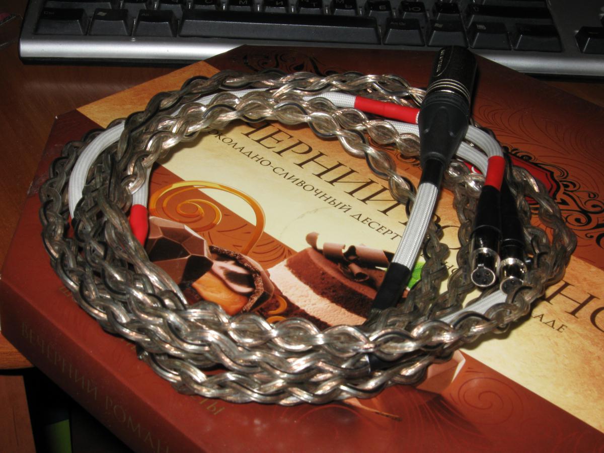

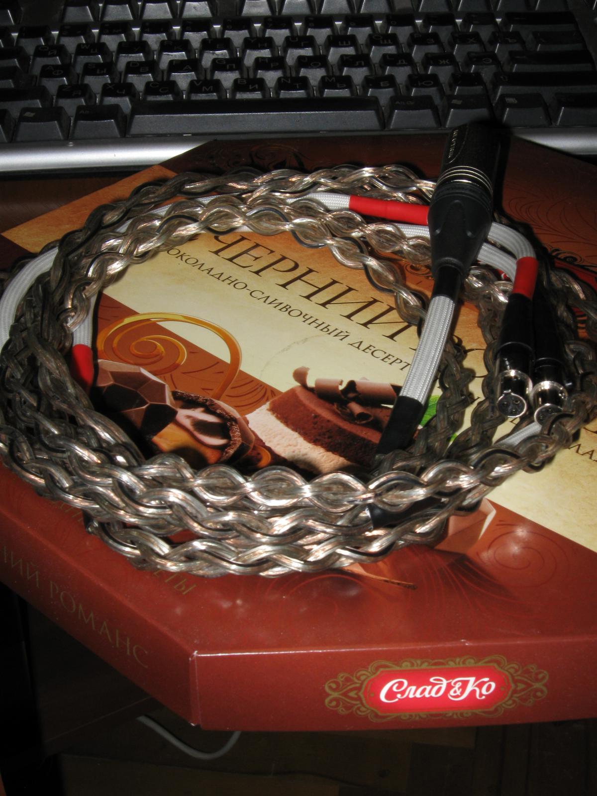

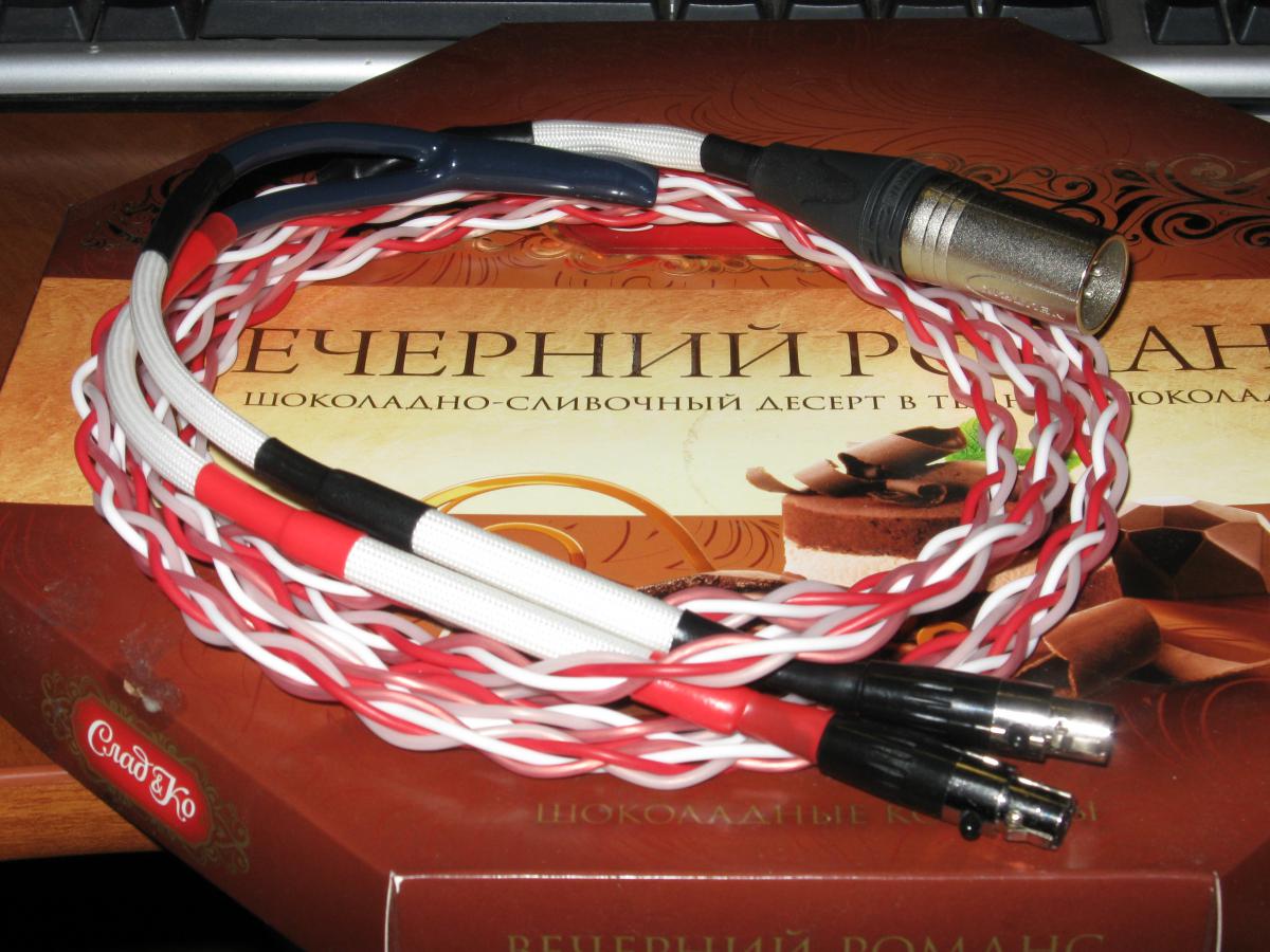

На выходных, достался колоночный кабель :yes: , где то 0.5 мм2 , половина жилы - облуженная медь, поелику сечение у него квадрат, то выход был один - присоединиться к группе плетущих . Распустил кабель, сплёл, завёл в мини-хлр, расточив до предела штекер. Послушал, мидбасу добавилось, виолончель, что так любима в барочной музыке прибавила в весе и обьёме , наконец то. С голосом всё так же. Вообще характер звука несколько поменялся, кабель негретый. Стоило на плетение тратить 4 часа или нет, деваться было некуда.
Гламурненько так получилось. Первый опыт. Шаг немного подгулял, первые 30 сантиметров был побольше :yes: .

@Sekar,
Поздравляю с почином!!!
Похож на Premier-кабель по Вашему описанию и фото... изоляция жестковата у него.
Astell&Kern AK100 & Sony ZX300 Walkman -> FitEar MH335DW (AA); Sony MDR-Z1R
Молодец Sekar-прямо профессионально выполнено
теперь ждем отзыва по звуку
Спасибо. Я попробовал на первых пяти сантиметрах просто надеть силиконовую оболочку, на неразделанный кабель ..... :stopit: . Не гнётся вообще, там квадрат в сечении и провода парами закреплены.

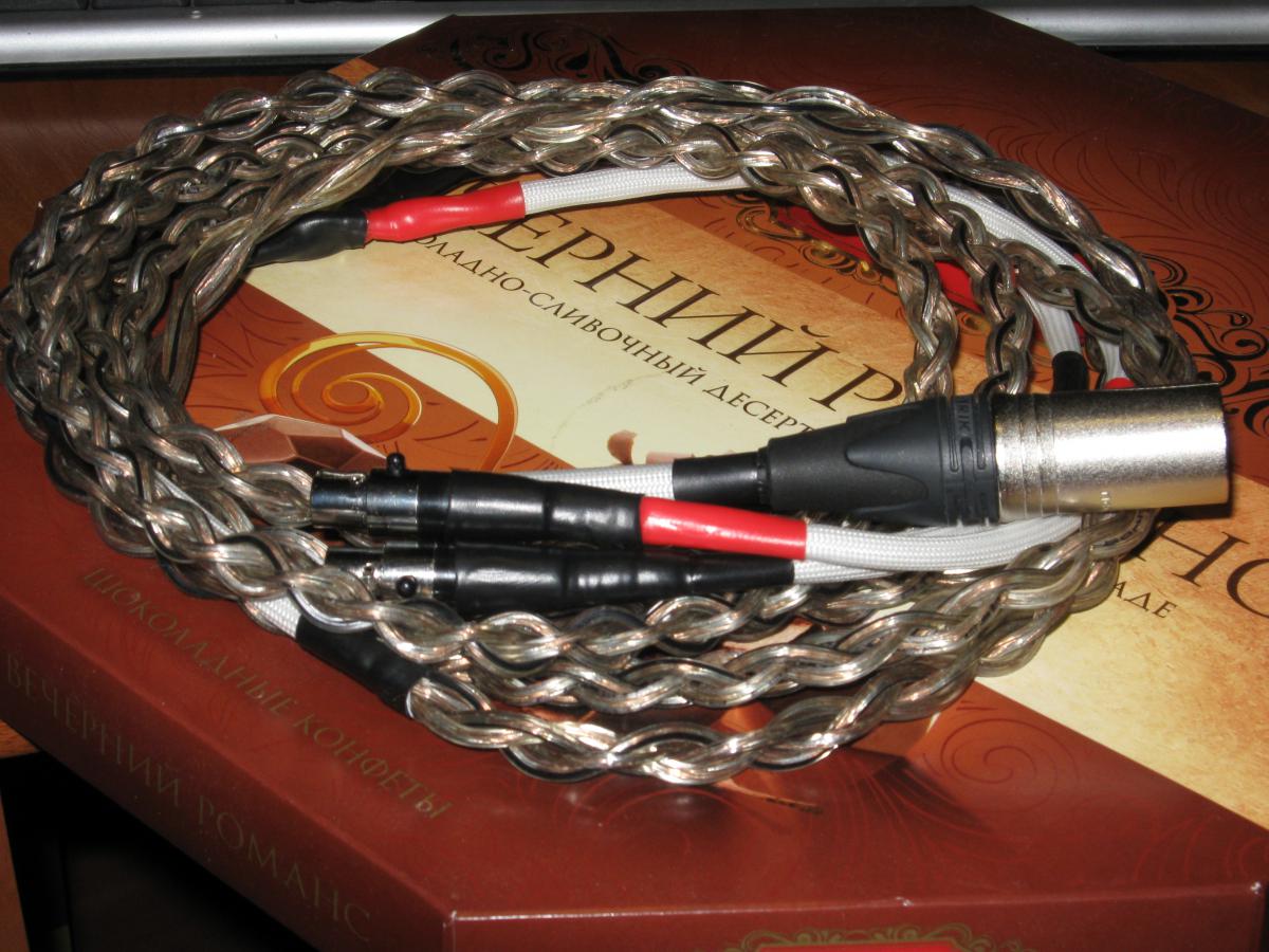

... точно, - он. у меня катушка валяется этого преймера: выкинуть жалко, а куда пристроить не знаю. хотел изоляцию совсем снять и помудрить, но пока всё откладывается до лучших времен.
Плетение четко получилось... осталось на 8 жил теперь сделать :yes:
Ну 8 жил из премьера ..... 4 провода. А что, попробовать можно, хорошо тем, что он толстый, в этом отношении проще плести. В мини - хлр не провода можно завести а жилы в термоусадке - и во втулку, 1 мм2 , можно аккуратно припаять, используя медный центральный проводник потолще. Я плёл от нойтриковского разьёма, его обернул и в тиски зажал, плюсы и минусы по парам.

В принципе, можно снять его жуткую толстую изоляцию, надеть тонкую, плетёную силиконовую трубку, которая есть под 1.5 мм2 , и так уже сплести попробовать что то из полуфабриката. Но это уже что то из мазо- ..... будет :spiteful: .
Заказал L-4E6S, оплётку, термоусадку и штекеров разных, посмотрим что из этого выйдет...
Вот можно именно сплести в косичку для 4х проводников и просто кабель без экранов , будет слышна разница или нет .
Ну что, разберу кабель, на базе колоночного канаре 4S6, сплету его косичкой, нафиг вообще весь лишний пластик .....

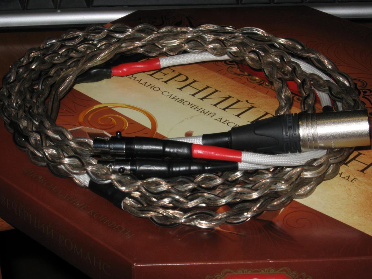

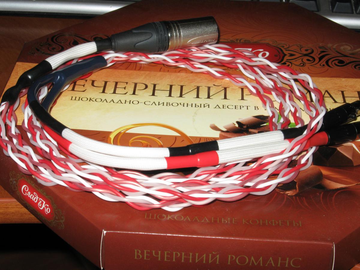

И переделал таки канарик :
post-12031-0-80934000-1398790912_thumb.jpg post-12031-0-13735700-1398790923_thumb.jpg
Какие то микроизменения есть, в целом, на бас влияние не прочувствовал :yes:
Хотя .... Прослушал с ним на АКГ К240ДФ целиком диск Шуберта "Девушка и Смерть и Струнный Квартет №13" : post-12031-0-85670200-1398799400_thumb.jpg Такач квартета.
Осилил целиком, очень здорово. Что то поменялось. Вполне возможно, что уже есть нелинейная зависимость от вложенных усилий .
Тот же премьер немного скрадывает детальность , по сравнению с канариком , особых преимуществ , в общем нет :( ....

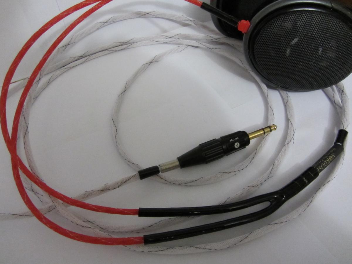

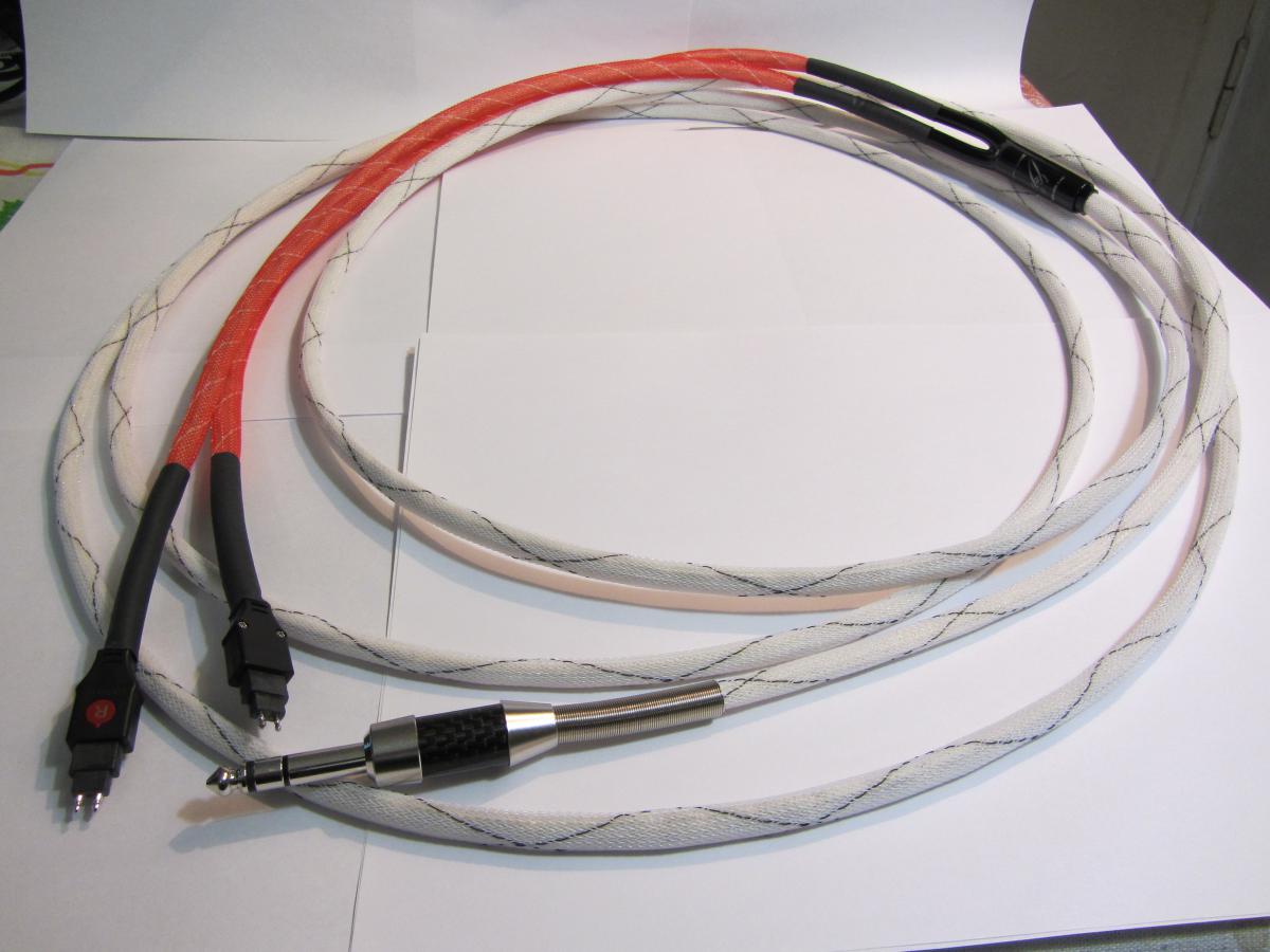

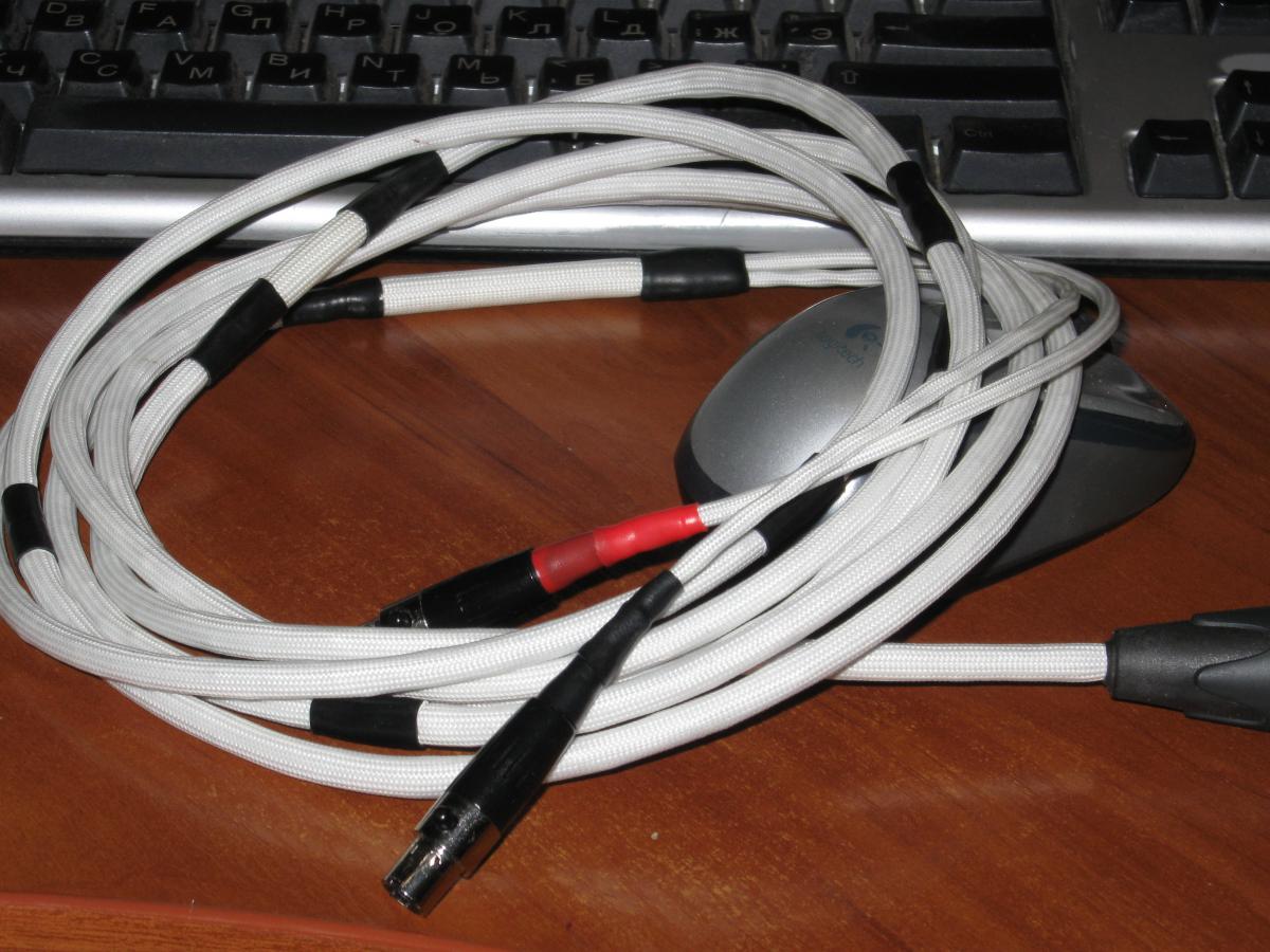

Сварганил кабель для сенхайзеров на базе вилок Cardas HPSC, штекера Amphenol и микрофонника Canare L-4E6S со снятым экраном и изоляцией. Убирать хлопок и плести самостоятельно не стал, оставил старквадовскую спиральку. Оплётка Bitspower, как и термоусадка (кстати, рекомендую-отличная, не горит и не пузырится как Rexant, ещё и не такая тонкая).
Слушал на HD580 и HD560 Ovation.
1. По звуку: чуть-чуть прибавился нижний бас относительно мидбаса, улучшилось разделение инструментов и натуральность звучания (некая "шуршащая" вуаль ушла, что ли). Сибилянтов стало больше, это да, но всё ещё допустимо. Есть эффект стетоскопа (шуршания в динамиках), когда касаешься чего-либо верхними половинками кабеля (после Y-кембрика). У общего 4-проводного кабеля такого эффекта нет. Короче, хорошо но мало - изменения крохотные, хоть разница и слышна, но я ожидал эффекта раз этак в 3-5 сильнее :)
2. В целом, Канаре неплох по сравнению с родным сенховским хламом. Но, думаю, стоит попробовать другой кабель, способ плетения и сечение побольше. Опять же, смысл переплачивать за изоляцию, экран, хлопок и четырёхпроводную структуру, если всё равно придётся это всё удалять и плести самостоятельно.
3. Кто надумает рекабелить 560-ки, либо HD250, HD540 и подобный винтаж, знайте - защёлок как на HD580-650 там нет, а родные вилки отличаются по форме от более поздних. вилки, предназначенные для 650-ых, держатся только на штырьках и легко выстёгиваются.
l4e6s hpsc
P.S. никому лишние вилочки для сенхов не нужны? :)
Изменено пользователем Mopo3ko
Достаточно стильно смотрится, просто и со вкусом. Я пробовал с сеточной оплёткой, собирал пару кабелей под заказ, но там оплётка была редкая , мне показалась неудобной, вся просвечивала.
У вас достаточно плотная оплётка, хорошо смотрится. По поводу изменений звука , там дальше только литцендрат остаётся покупать на ебее нетолстый, там порядка 1000 р. за 100 футов на катушке, и моножила в 0.5 - 0.64 мм. толщиной и комбинации с ними, ну серебро ещё недорого чех продаёт. Громадных изменений в качестве звука от микрофонников трудно ожидать, радует то, что эффект есть. Дальше уже литц и моножилы, т.е. уже серьёзные игры :)
Сечение больше - ну это канарик колоночный S6 или клотц SQ450P.
