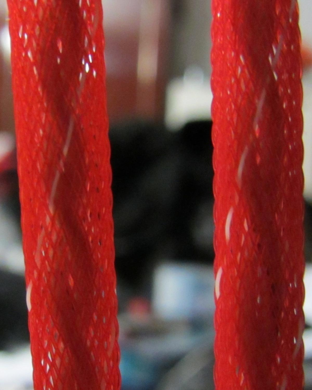

Писал тут ранее и спрашивал о хлопке и проблемах его одевания на моножилу. Прикупил у китайцев и немцев на пробу (по 10м). Немецкий однозначно лучше по качеству, но и дороже получается (в евро счет идет). Продавец на спаме haltenhoff_com (EDEL Baumwollschlauch - Geflechtschlauch reine Baumwolle -natur 0,5-1,3 mm), хлопок дошел за 2 недели, при комбинированной покупке деньги за пересылку потом возвращаются (не очень удобно, но без обмана).
Теперь о главном... одеть, приведенную выше трубку, на моножилу 0.3 и 0.5мм (правда у меня только серебро было, медь в дороге) оказалось очень просто: не нужны ни спицы, ни другие приспособления... просто вставляется моножила и мелкой гармошкой двигаемся дальше. У меня ушло минут 20 на 3 метра провода (время уходит на раскрутку моножилы с кольца - надо будет заранее её вытянуть и подвесить, тогда быстрее пойдет).
Так что, проблем с хлопком нет (тефлон сложнее деть), просто хлопок нужно качественный покупать, похоже :yes:

неотек в тефлоне идет толстом, а дальше дело вкуса: будете дизайном заниматься или так оставите...
нужен ли сплиттер и оплетка внешняя - Вам решать
хлопок - отличный вариант, но он белый (я бы сказал бежевый, если не отбеленный)
оплетки из нейлона или флекса (тот же Viablu) добавят жесткости, а у Вас её и так достаточно получится.
я бы посмотрел в сторону лавсана, но с ним еще не работал... приедет проверю.
неотек вроде красный идет... без оплетки будет забавно выглядеть :yes:
можно в полиэтилен упаковать всё (он разных цветов бывает), но как он ляжет по плетению - не знаю, на скрутке не плохо получается.
PS. я бы пока не заморачивался этим - сплетете, послушаете... потом решите. Если что, то у меня оплетка из флекса есть черная и Viablu (на сайте можете посмотреть) метров по 20 в наличии... пересечемся и договоримся, если желание будет, заодно увидите и пощупаете как они на кабеле.

У меня вся техника в черно-серых (люминь никель) тонах. Думаю красный не впишется в общий калорит. Вот 2 жилы черного и 2 красного было бы здорово наверно переплести.
Спасибо за предложение! Тогда, кода сплету пойму надо оно мне или нет)

черного неотека не видел... но всё решаемо - черная термоусадка из полиэтилена (она жесткости не добавляет практически) на две жилы, а дальше плести... должно красиво выйти :yes:

А по мне, сочетание красного на чёрном просто самое лучшее, очень красиво сочетается, я вот поставил красную оплётку на выводах, смотриться очень красиво. А вот чёрное на чёрном, уныло и не заметно и как-то внешностью "удешевляет" кабель.

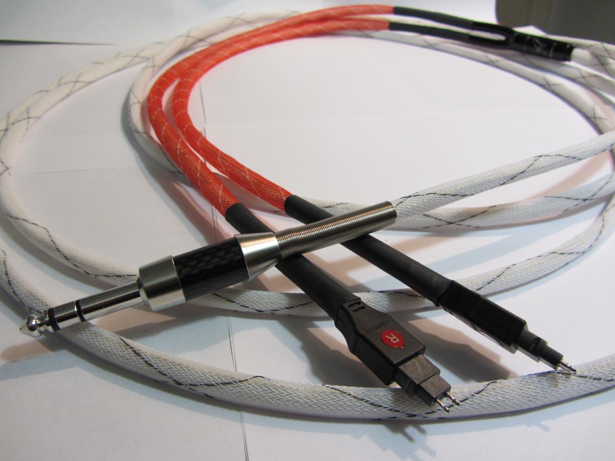

внешне серебро в тефлоне или полиэтилене смотрится убойно просто - никакие оплетки не нужны!
а если туда еще черные коннекторы и сплиттер поставить, так вообще крутизна :yes:

Я больше не о том куда поместить провода, а о сочетании красного и чёрного, мне оно очень нравиться, хотя серебро тоже ничего, оно более универсально для любых цветов.
