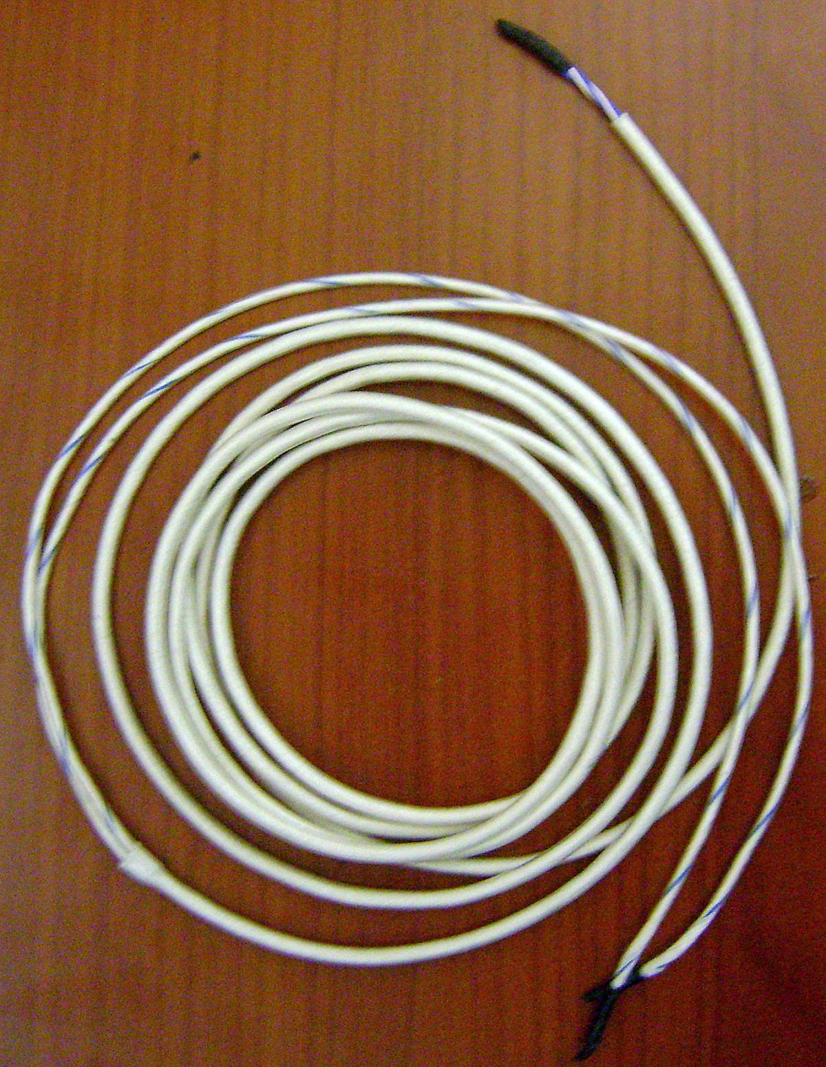

Пошел дальше: кабель под разделку...
Оплетка PVC снимается трудно (VH гораздо проще разделывается), экран (обвивка медными проволочками) спасти не удалось. Внутри витая пара - скрутка по часовой, шаг порядка 1см, но местами переходит в 0.5см (систему так и не понял). Повех идет обмотка хлопковыми нитями.
Пересобрал жилы, поместил всё в хлопковую оплетку и поверх усадил полиэтиленовой термоусадкой. Фото привожу.

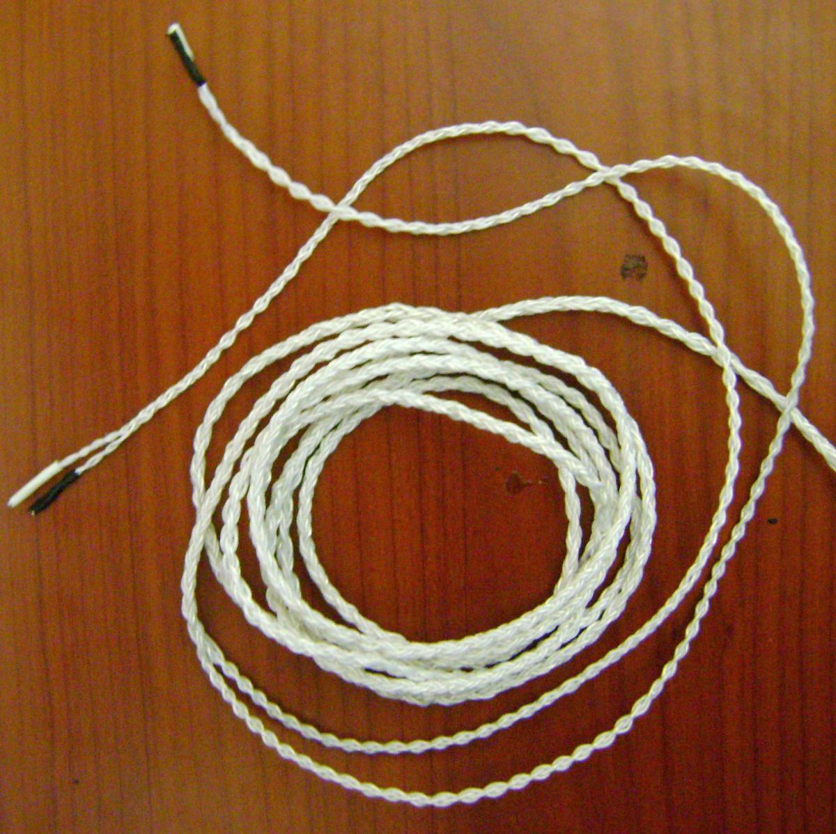

Сделал плетенку из 8 жил (МГТсФ 19x0.12 - посеребренная медь в тефлоне 80-х годов)...первые мозоли на пальцах, но для первого раза, вроде, не плохо получилось, но уже есть идеи как оптимизировать. Жгут получился гибким и достаточно тонким... прямо хлыст в руках, но угол вышел порядка 40-45 градусов (многовато, вроде). Если есть желающие распаять коннекторы и послушать в Москве (мои еще не приехали) могу передать на время... заодно и прогреете :yes:
Цена получилась - 1000 руб за 3 метра 8-ми жильного кабеля.

Сплел тут проводок из многожилы серебренной (3x0.3мм в полиэтиленовой оплетке... самодел) 4-х проводной - красота и мягкий до жути, но как будет звучать не знаю пока... открытия впереди :yes:
Сейчас хочу толстый литц в шелке в черный хлопок (вроде с примесью чего-то) одеть и сплести - внешне будет круто!
На подходе серебро в тефлоне 6-и жильный... в общем, процесс идет.
PS. не нашел только как все они плетут 8-ми жильный - придется огрызок покупать, чую, и разбираться... а жаль
