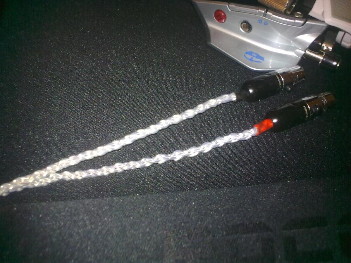

я попробовал из 8-ми...на kumihimo диске, купленном по этому случаю, терпение нужно адское- это ничего не сказать...добиться однородности плетения(моножилки в тефлоне) крайне трудно, я бы сказал просто нереально, красиво сплетенный тефлон из 16 проводников- machine braided, только так...в итоге психанул, расплел, сделал на каждый наушник по четыре, зажав в тисочках, сплетая пару по часовой, затем вторую против...получается как

4 провода плету плетением Миллойта (http://www.google.co...tents/US2958724), не путать с этим (http://www.google.co...tents/US6215062). очень популярный способ, однако переход с 4х проводов на 8 непрост (т.е. при объеденинении надо учитвать дальнейшее расположением "плюсов" и "минусов"),
8 проводов - либо витая пара + плетение Миллойта, либо Ленточным-плоским, либо еще одним (описать сложно, там две параллельные витые пары и им ортоганальны две другие витые пары, при этом "плюс" и "минус" находятся в разных углах, как в антифазных кабелях - достаточто непростое плетение).
16 плел редко, но оыбчно витая пара + ленточный на 8 проводов (в данном случае витых пар).
Как-то так.
Есть еще споосбы для 6, 10, но они мне редко нужны были, потому почти "не тренировался" на них.

получается как-то так:

я смотрел по Вашей ссылке... надо попробовать, но насколько я понял плетение лучше использовать без внешней оплетки: закрывать такую красоту просто грешно... да и оплетка ляжет неровно - задача создать практически ровный кабель под оплетку... хотя можно сверху термоусадку посадить а потом оплетку...
спасибо, рассмотрю этот вариант.
Изменено пользователем donmilani
Astell&Kern AK100 & Sony ZX300 Walkman -> FitEar MH335DW (AA); Sony MDR-Z1R
ошибаетесь, будет очень сложно выдержать равномерно угол закручивания, т.е. визуальную однородность узлов скрутки, @Ilya-s уже говорил об этом, тефлон скользкий, в оплетке будет легче(коэф трения больше). Изменено пользователем Urez
