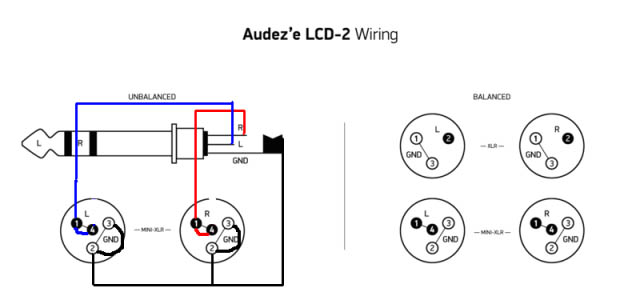

Подскажите, плиз, схему распайки разъема миниXlr (мама) 4 пина в аудезах, или аналогичных.
вроде оно, я себе хешки по этой схеме перепаял

@Мелкий Пэ, именно, спасибо!

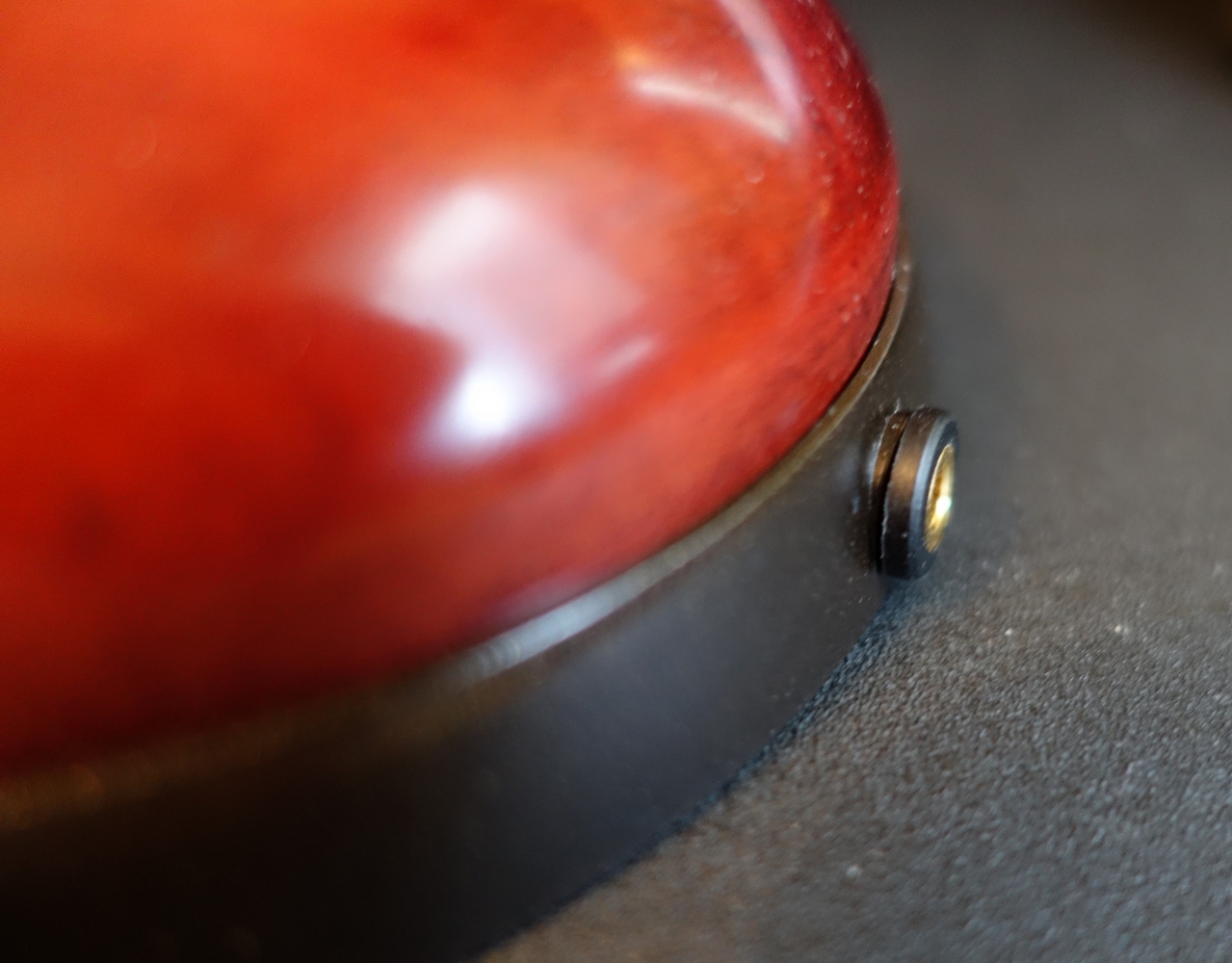

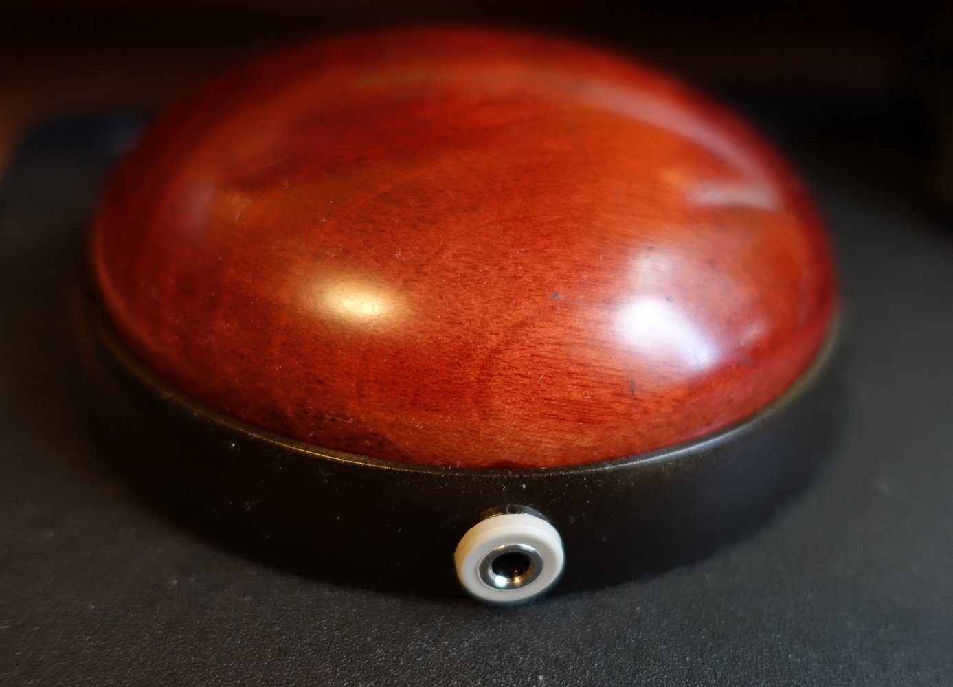

ищу приличный разъем (мама),скорее всего 3,5мм для установки в полноразмерные деревяшки. Можно комплект папа+мама.
2,5 смысла нет, размер почти такой же. Другие гораздо крупнее.
Не хочется ничего сверлить/расширять.
Вариантов парочка есть, но может подскажете что-то более визуально/функционально приятнее
Ну и сразу можно и по 3,5 (папа) подсказать.
пока смотрю в сторону вот таких.
Изменено пользователем Surgut2006

@Surgut2006,
Точить все равно нужно будет, просвет между корпусом и драйвером 3 мм.
Можно этот просвет увеличить, но придется точить кромку чаш.
Я на свои денон 2000 заказал чаши с возможностью регулировки зазора. Как будут готовы, поставпю чаши и коннекторы. На 7000 коннекторы поставил, но пришлось немного точить и драйвер и чаши.
Изменено пользователем Тиму
не подходит. Буду смотреть свои варианты или делать несъемный кабель.

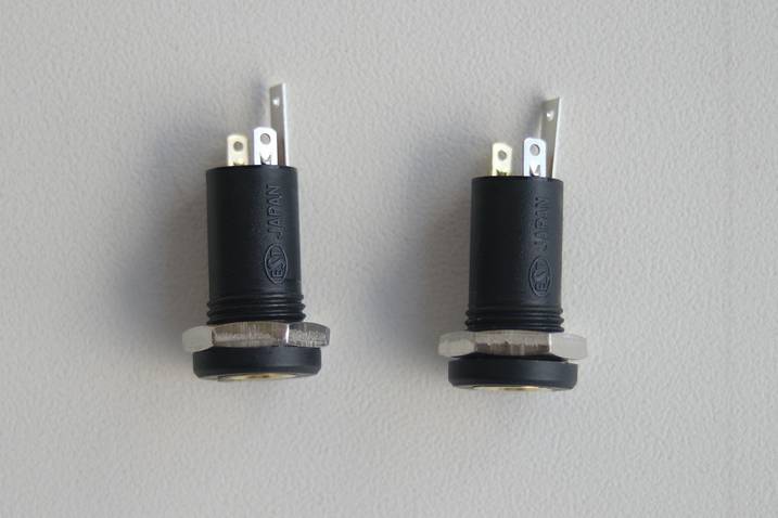

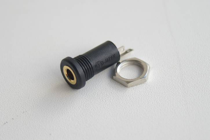

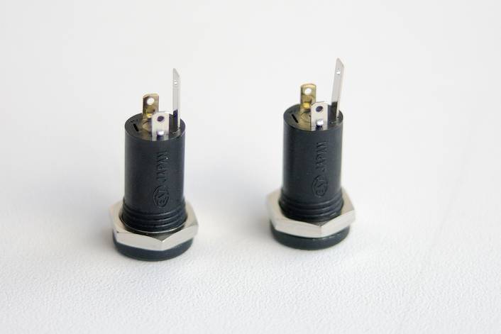

@Surgut2006, заказывал терминалы под миниджек, похожие на тот, что на вашем втором снимке. Если не ошибаюсь, в ветке про фононы их рекомендовали как достойные терминалы. По получении сфотографировал и измерил, ниже продублирую, возможно вам будет полезно при выборе.
Размеры:
Длина пластиковой части разъема - 16мм (общая, 2мм - наружная широкая часть и
14 мм цилиндрическая часть с резьбой (гильза)
Диаметр наружной широкой части - 10мм
Диаметр пластиковой гильзы - 7мм (+0,1)
Длина резьбы на пластиковой гильзе - 4мм (от посадочного среза до
крайнего витка.
Гайка под ключ 10мм, толщина гайки 2мм. Захватывает резьбу по своей
толщине за 2 оборота, т.е. увереный монтаж на материал толщиной 2мм и
менее. Гайка магнитится
Контакты не магнитятся. Один из контактов с желтой гальваникой
(второй). Все 3 контакта из разного материала, самый латунистый
второй, желтый, затем общий (гильза), затем почти без оттенка латуни
центральный (торцевая пимпочка).
Общее впечатление приятное, вполне качественное изделие, все
аккуратно, без царапин, заусенец и облоя. Заметно лучше недорогих китайский блестящих терминалов (с серебристой ребристой гайкой, закручивающейся снаружи)
post-19071-0-47162000-1487240440_thumb.jpgpost-19071-0-41890000-1487240447_thumb.jpgpost-19071-0-61873600-1487240456_thumb.jpg
@Surgut2006,
Если вы параметры необходимого раскроете, вам посоветуют и профи. Так гадание на кофейной гуще, что ищете.
Размеры:
крайнего витка.
такие я уже использую. Менял в ATH-W10VTG. Думал может что-то еще более лучшее есть или подскажут.
@Surgut2006,
Я по моему достаточно конкретно сформулировал вопрос. Качественные, аккуратные разъемы под 3,5 мм или другие под замену в полноразмерных наушниках. Без изменения конструкции. (те обратимые изменения)
Что тут такого что трудно понять?
Ваш вариант для меня не подходит хотя бы по параметру - аккуратные. Торчащая наружу резьба этому не способствует.
хотелось еще более приличного, так как установка планируется в не дешевые наушники.

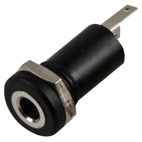

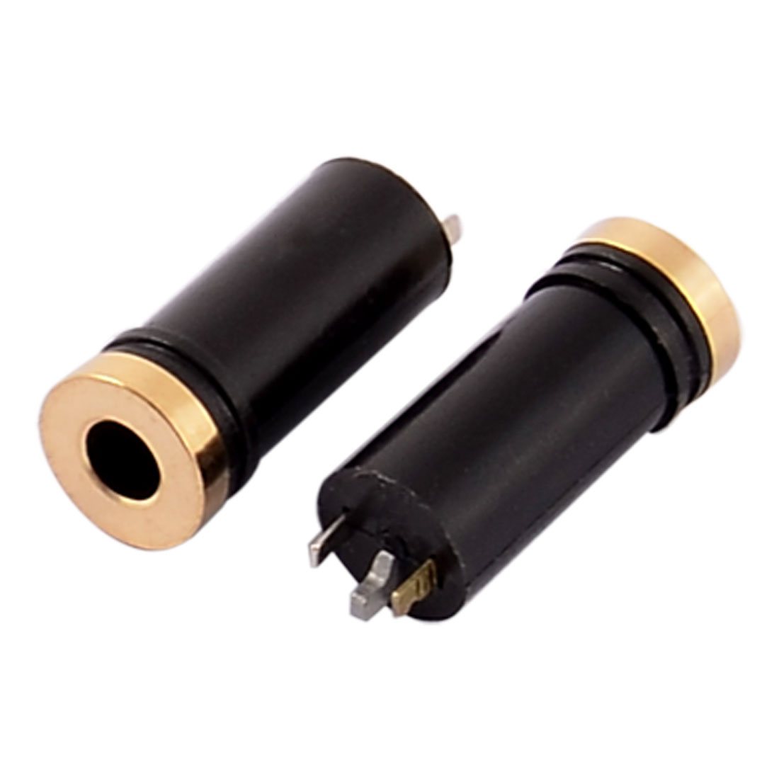

@Surgut2006, есть еще вариант компактных кабельных разъемов, на спам в поиск "2 pcs 3.5mm 4 Pole Female Repair headphone earphone Jack Plug Audio Soldering". По качеству они похуже чем те что вы использовали (и которые я изизмерял) , но сделаны добротно и максимально тонкие - диаметр 6мм. То есть, возможно что с ними удасться обойтись минимальным рассверливанием штатного отверстия под кабель/разъем в чашках.
ок, спасибо. гляну. Но я разъемы ставил ничего не меняя. Так встали. Надеюсь и с другими наушниками так же получится. + там корпус пластиковый, те можно сточить 1-2мм.
