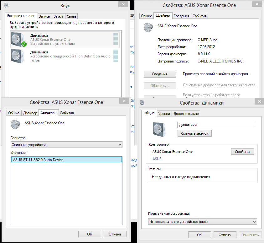

В общем при установке дров под Windows 8 выглядит вот так, такое ощущение, что дрова не встают.

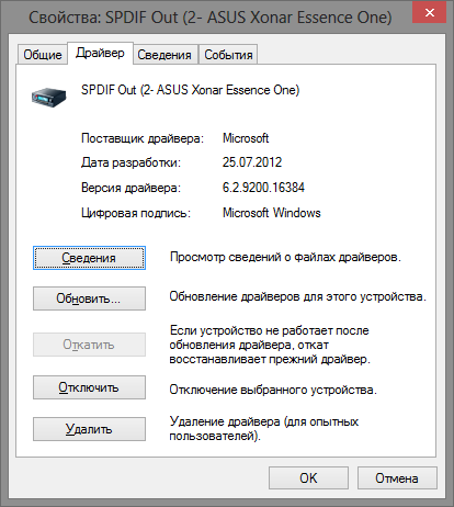

А почему у тебя свойства SPDIF ?
Даже на виртуалке дрова устанавливаются нормально.
Вот и я не знаю. В чем может быть проблема? Может где-то в свойствах надо поменять?
Удали все установленные драйверы, выключи Е1. Начни установку драйвера, далее попросит включить E1, еще дальше вякнет что дрова не сертифицированы (или без подписи) и спросит разрешать или нет. После перезагрузки будет окошко с вопросом о доверии приложению. Сам понимаешь, разрешать всё и всему.
Спасибо, вечером попробую. хотя вообще странно, дрова ставил на чистую систему
Нет, такая переустановка тоже не помогла :( все равно SPDIF
