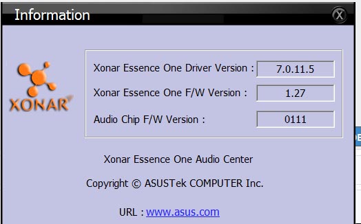

Так, разобрался.
Всем спасибо. Поставил прошивку 2203:
VID - 0D8C
PID - 0309
FW - 2203
Но, это FW(похоже) на поддерживает ASIO, а фуубар ничего кроме ASUS ASIO... не предлагает.
Может надо теперь другой драйвер поставить (для USB 2.0)?

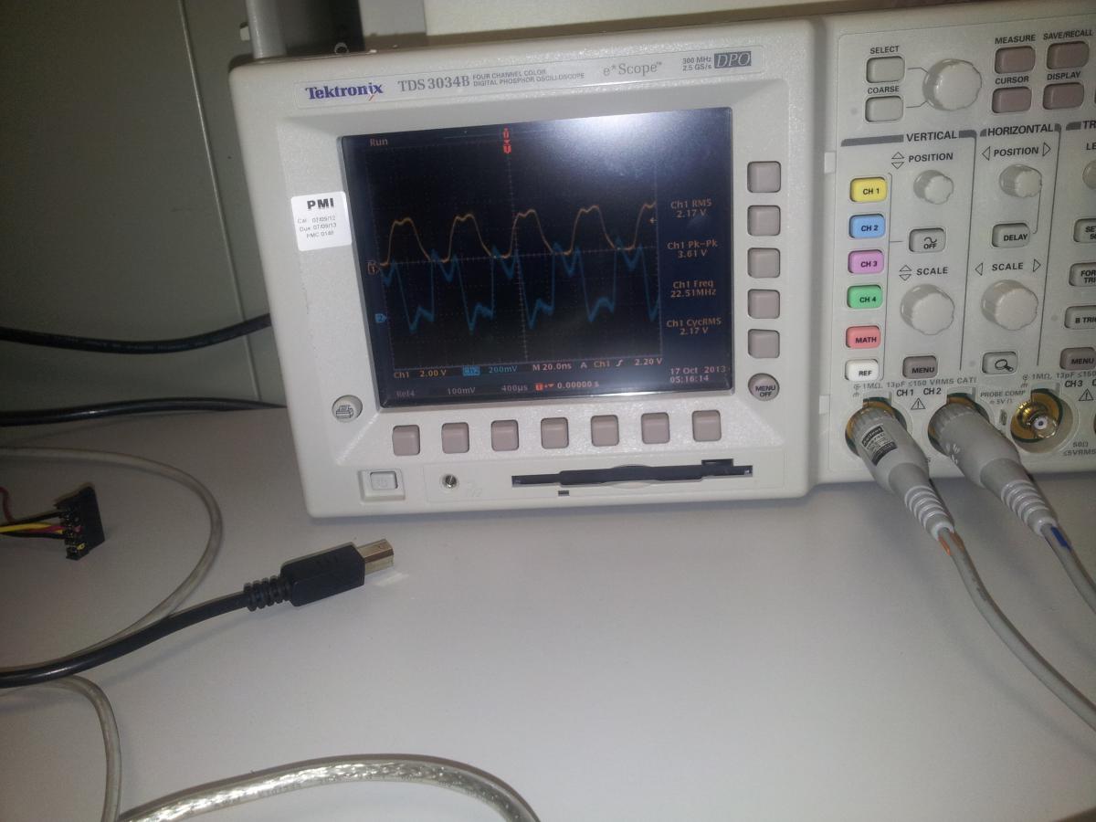

Клоки от СМ6631 и от моего ТСХО (которые и тактируют СМ6631) теперь синхронны!
См фото.
Теперь ничего не щелкает, а детальность и натуральность осталась :good:

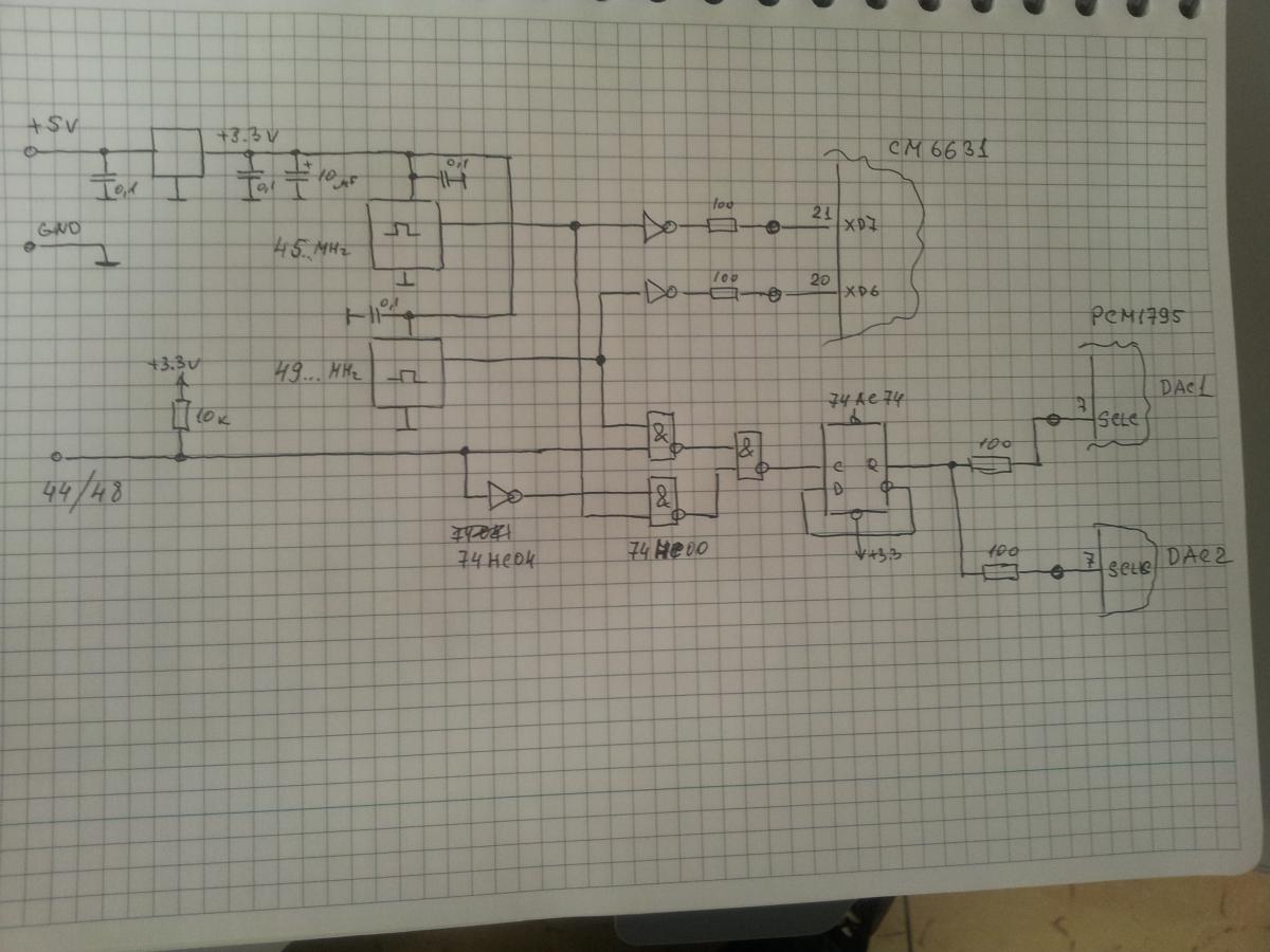

А смысл? Мои генераторы ничем особенным не отличаются, только что стоят возле ЦАПов и тактируют SCLK.
В конце концов джампер для переключения на штатный клок (от СМ6631) у меня стоит. Может займусь на досуге - сравню.

Ну да. Так и есть. Но, для полноты картины, я исключил всю цепочку прохождения клока (от штатных генераторов, через СМ6631(пусть теперь и с не болтающимся клоком), плату и что там еще (приемник SPDIF, DSP)), подав сигнал генератора напрямую на ЦАПы (см схему).
Впрочем, и со штатными генераторами (я уверен) разница будет ощутима.
Т.е. можно, конечно, говорить, что цифровая часть не изолирована гальванически от ЦАПов, что два генератора работают одновременно, что сами генераторы у меня не бог весть что...) но это все бантики.
Основную поблему с джиттером, в этом устройстве я, как мне кажется, решил. Разницу слышу.
