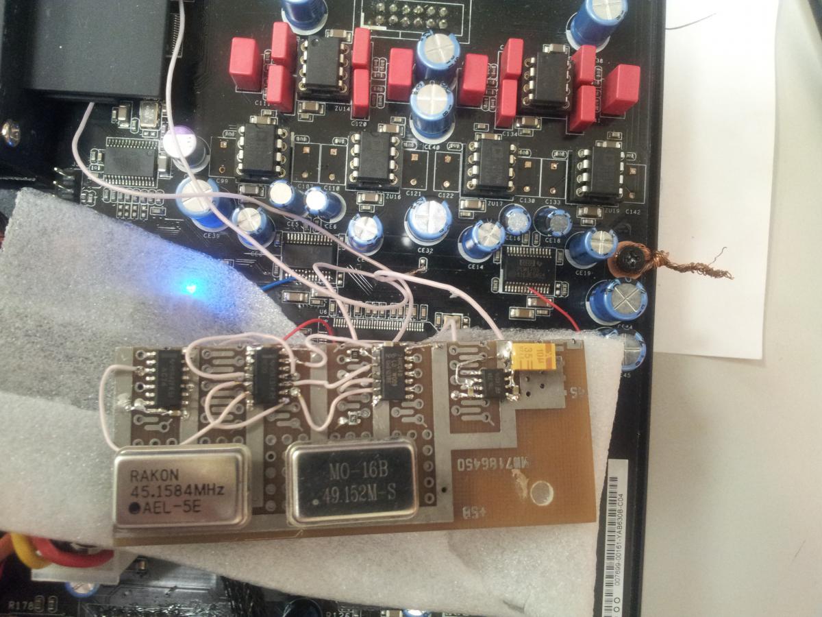

Господа,
Я тут на досуге сделал эксперимент. Приделал тактовые генераторы и запитал ими ЦАПы напрямую (естественно, выбрав через селектор нужный сигнал и поделив его на 2).
При этом СМ3361 питается этими же сигналами (45\49 МГц) через буферы.
Схема прилалается.
Суть в том, что для работы ЦАП не требуется фазирование системного клока (SCLK) и потока данных (BCK, DATA, LRCK). Была надежда, что если флюктуации частоты потока данных I2S не слишком большие (на периоде дискретизации) или происходят редко (~ раз в сек.), то цифровой фильтр в ЦАПе это сгладит и слышно помех не будет.
К сожалению, то, что выдает СМ3361 наружу, хоть и меет в среднем ту же частоту, что и внешний клок, но болтается - мама не горюй!
Короче.
Все работает, звук есть., качество звучания тарелок (в частности) такое, что заслушаешся. Прогресс от чистого клока на ножке ЦАПа - без всяких сомнений есть!
Но! все это великолепие сопровождается легким похрустыванием (ну точь в точь как запиленный винил) :)
Сижу на работе, слущаю.
Что там понаделали Асус с С-Медия остается только догадываться. Обидно.
Сергей.
