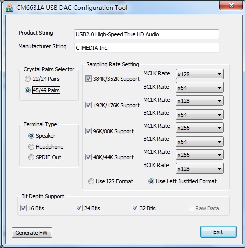

Если кому интересно, новость от разработчика Cmedia:
http://www.diyaudio.com/forums/digital-source/217764-cm6631-usb-audio-interface-any-good-39.html#post3620622
http://www.diyaudio....tml#post3620622
