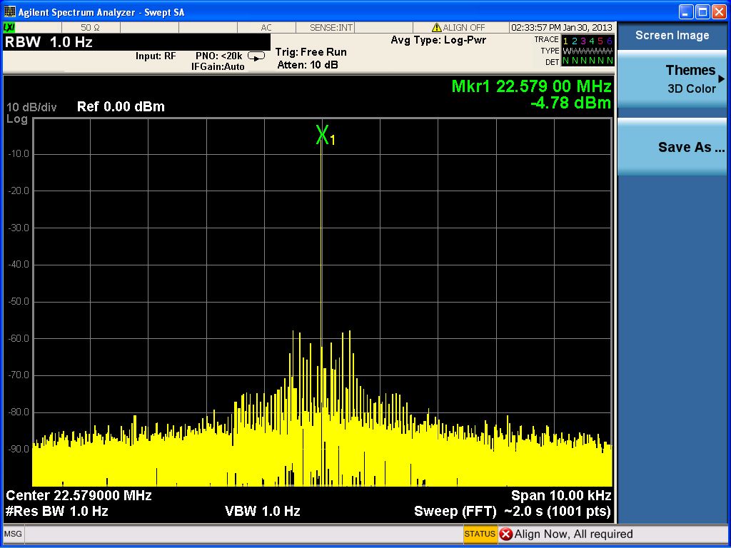

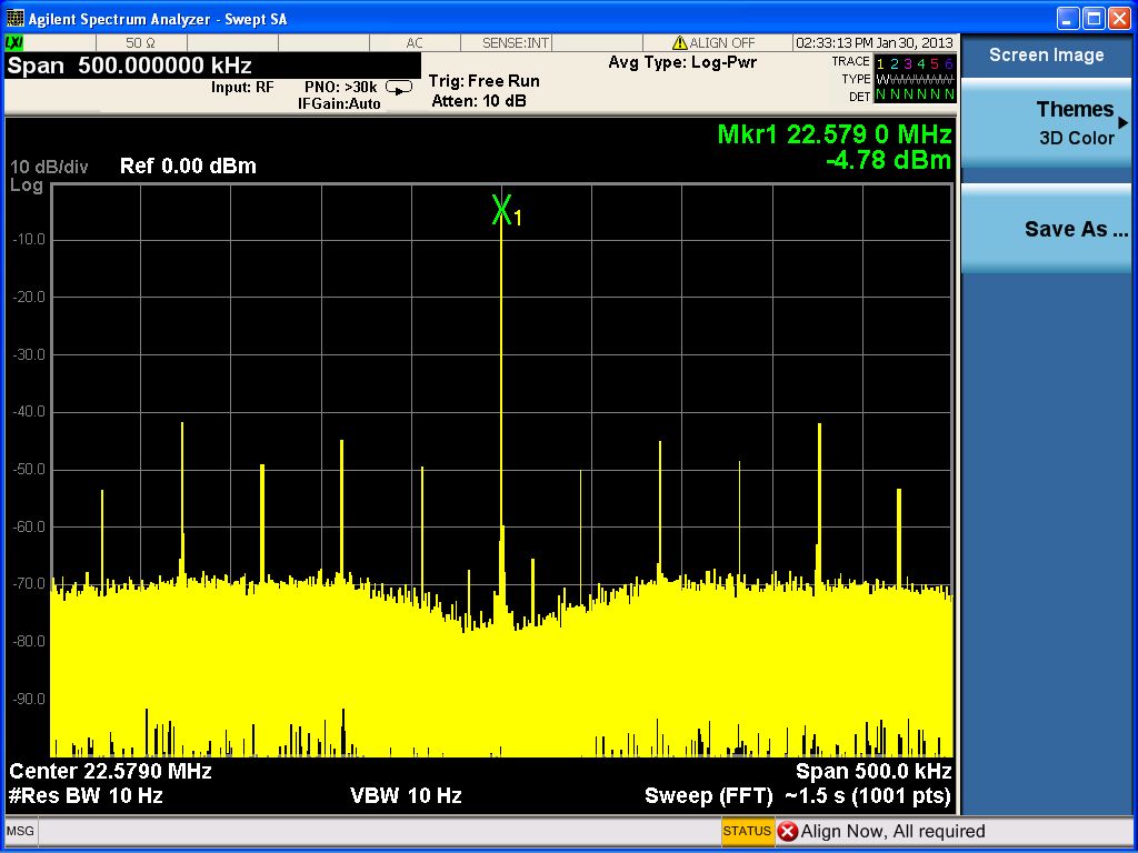

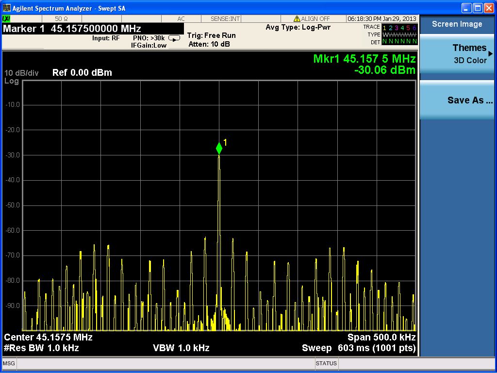

Пощупал тут внутренности анализатором спектра (N9020A, на всякий случай). Смотрел клоки на ножках ЦАП и генераторы.
1. Оба генератора работают одновременно (45.1584 и 49.152 МГц), независимо от режимов.
2. Спектры их - страшно смотреть. Вокруг центральной палки - регулярный лес палок (-40 дБ) через каждые 18 кГц.... как у плохого ГУНа. Но, может плохая земля была (подлезть под радиатор нереально трудно).
3. Системная тактовая (22.5792 или 24.576 МГц) несет массу мусора с уровнями под -70 дБ. При увеличении частоды дискретизации (из фубара), этот лес заметно понижается и на частотах 176\192 выглядит более-менее, но все равно далеко до чистого клока (палки где-то под -100 дБ)
4. Но. Самое ужасное - частота скачет! Серьезно, при частоте 44.1Х - отскакивает с периодом 3-4 секунды, на короткое время. При частоте 48Х - скачет равномерно каждые 0.5 сек.
22.57886 и 22.57946 МГц для 44.1Х
24.57022 и 24.57547 МГц для 48Х
Частоты данных (LRCK), соответственно так же скачут, только меньше (на коэфф деления раз).
Чо это????
Я не удивляюсь, что народ предпочитает СПДИФ :stopit:

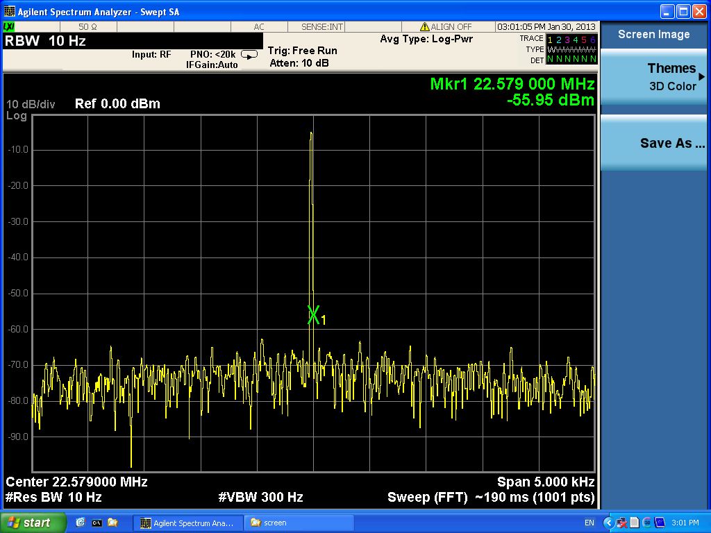

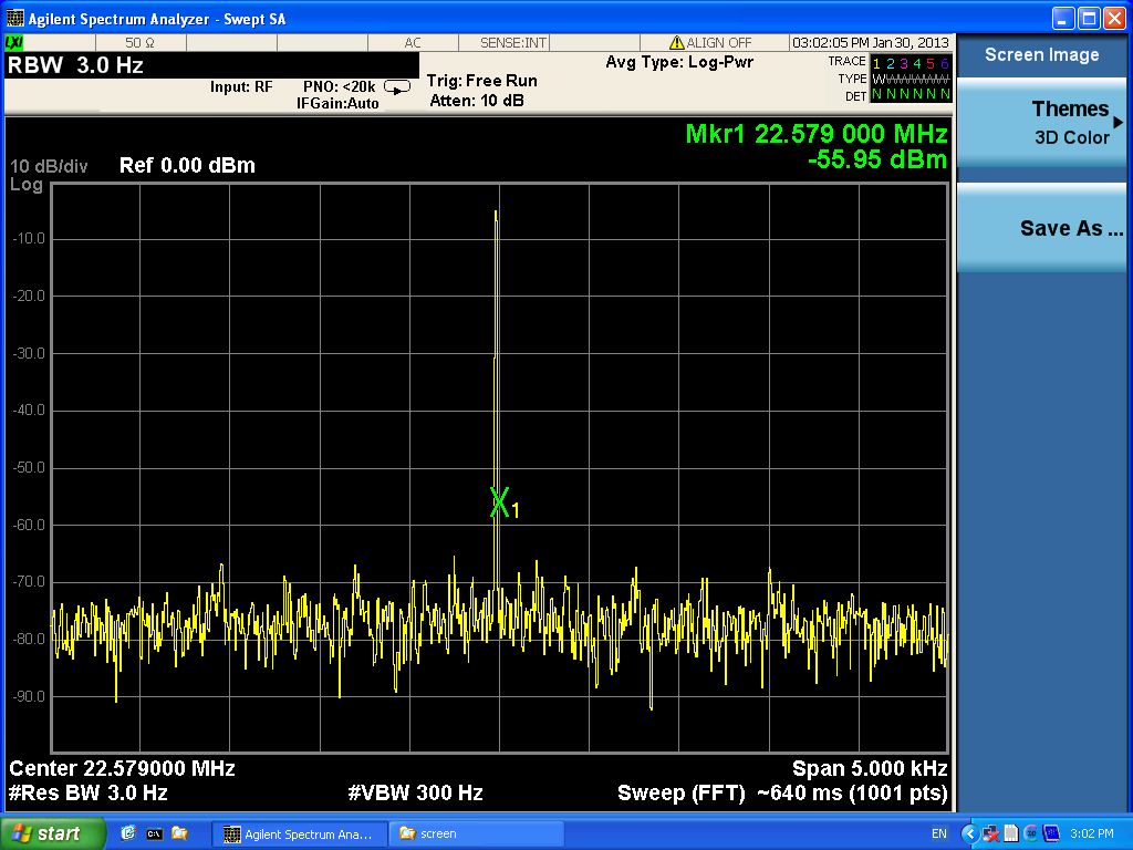

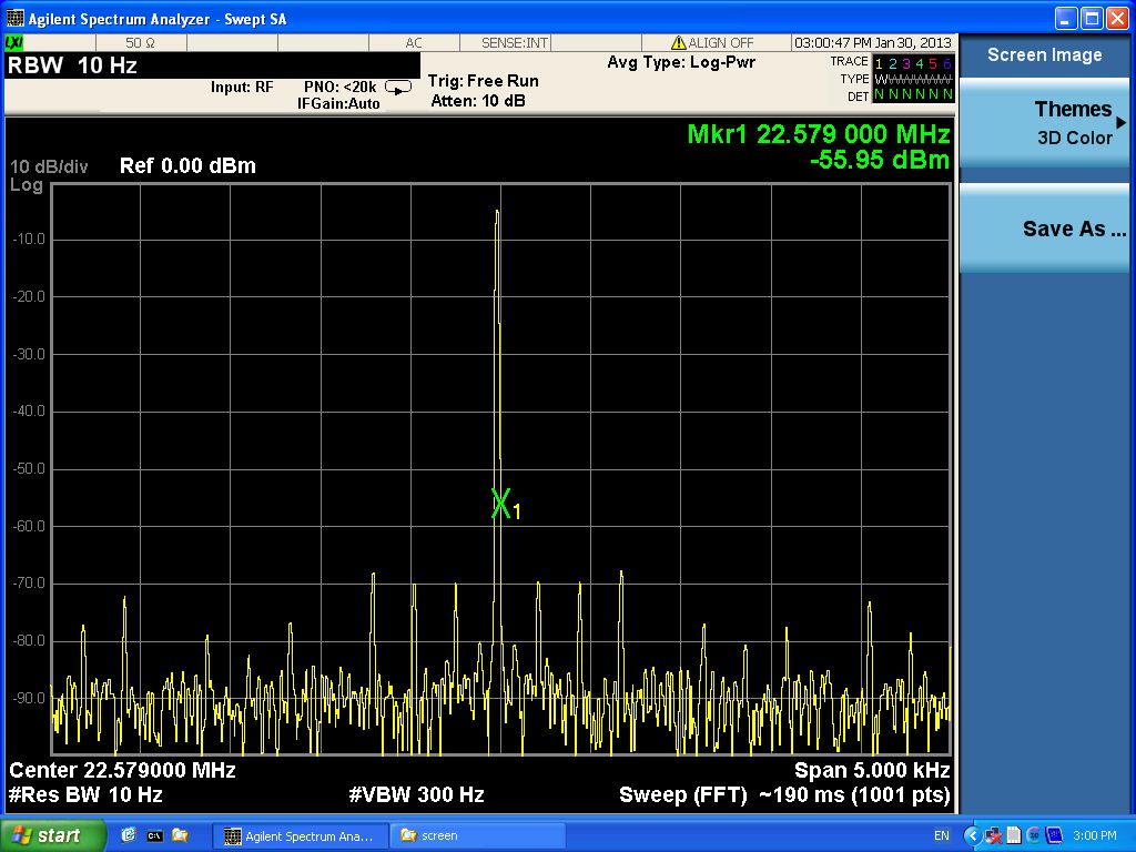

Посмотрел спектр при работе от СПДИФ. Ну все стоит, не скачет - как и должно быть.
Но, джиттер - мама не горюй.
Прилагаю пять картинок (скрина с анализатора). Источник - 44.1кГц. Смотрел сигнал SCLK.
Названия файлов говорят сами за себя.
Четко видно наличие сигнало-кореллированного джиттера довольно большой величины (пересчитать в пико и нано секунды можно, но смысла нет - и так все понятно).
Готовьте мешочки с калиброванным песком и мраморные плиты :)
