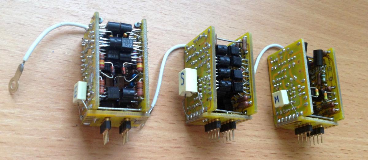

Пришли дискретники от audio-gd
OPA – Earth : Our first generation discrete opamp has been sold throughout the world by other marketing means. This discrete opamp utilizes integrated cascode circuit with the schematic based on single channel circuit which is an improvement based on new improved parameters and technology. The sound characteristics is neutral and natural . THD Less than 0.0005%(1KHz), Operating voltage?±9 TO ±25V?Open loop gain?35DB?Operating current? Approx. 28MA?Single OPA??Approx. 56MA?Dual OPA?.(Products have been upgraded to Cap Model, using EVOX MMK capacitors. )
OPA - Moon : This discrete opamp uses dual differential gain stage and single ended output stage circuit design , we try and audition for a long period of time . The OPA-Moon sound characteristics is a bit of tube-like (vacuum valve) , soft and slightly thick, and full of emotions . THD Less than 0.0008%(1KHz), Operating voltage ?±9 TO ±25V?Open loop gain?33DB?Operating current?Approx. 28MA?Single OPA? ? Approx 58MA?Dual OPA? .(Products have been upgraded to Cap Model, using EVOX MMK capacitors. )
OPA-SUN : This discrete opamp uses full balanced circuit design which is widely appreciated by our Hong Kong and American followers among our other products. THD Less than 0.0003%(1KHz), Operating voltage ?±12 TO ±20V?Open loop gain?36DB?Operating current? Approx 25MA?Single OPA??Approx. 50MA?Dual OPA?.(Products have been upgraded to Cap Model, use EVOX MMK capacitors. )
OPA-Moon, описание и звук который получился очень похожи. Легкое, ясное, немного мягкое и теплое (напоминает хорошую лампу). Любые инструменты идут на ура. Бас как и ожидалось чуть-чуть убавился и стал немного трубным чтоли (как из длинной трубы выходит, но приятный на слух). Смело могу сказать самый эмоциональный из тройки))
OPA-Earth, самый темный из тройки, в остальном похож на OPA-SUN. Бас вроде остался на прежнем уровне, но возможно сказывает темная и плотная подача.
OPA-SUN, Нейтральный с хорошей проработкой на всех диапазонах. Легкая и ясная подача. Хорошая проработка всех мельчайших деталей. Бас также просел немного. Думаю до DEXA посижу на нем, а там видно будет.
100% лучше обычных OPA, но в стандартный корпус они не влезут по высоте. И что меня больше радует теперь смещение на выходе между каналами 4mV.

xSpellhowleRx Хорошое описание, мне пока сравнивать не с чем, интересно, как Dexa среди них будет выглядить. Её хвалили больше, чем Burson, хотя эти модули по конструктиву больше похожи на Burson, Dexa собрана на SMD компонентах, только они видать хорошего качества. Dexa меньше в размерах, но под крышку входит только без постели, припайкой напрямую к плате, поэтому и хочеться корпуса побольше.

zag18, с Dexa обязательно сравню как приедет :music:
У этих и цена совсем смешная, все три около 2000р без доставки на сайте audio-gd. И их я смело могу рекомендовать.
В свое время отслушивал порядка 10 разных опа и эти пока на 1м месте.

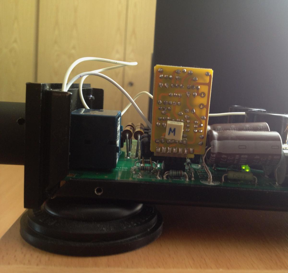

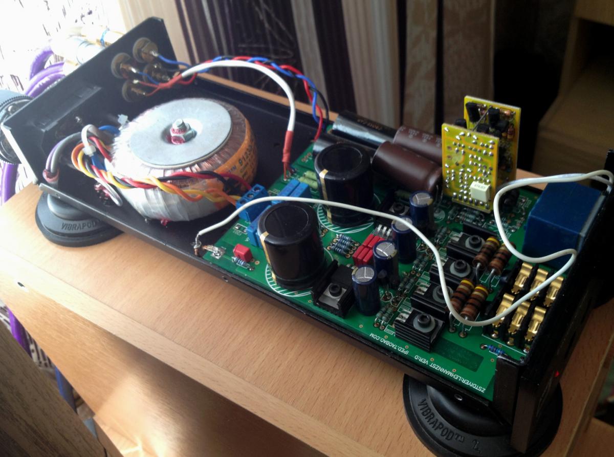

Вот в своё время из-за высоты Bursonа не стал их ставить, а так как Dexa пришла раньше и пришлось её впаять, что теперь не хочеться трогать, поэтому Durson-ы лежат до следующего усилителя.

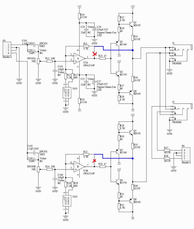

Если его уберёшь, то постоянно будет 20 дБ и ничего делать не надо, только не ставить переключатель, а если надо 10 дБ, то впаять резистор 2,2 КОм, туда где он на плате, только один конец, как и есть от микросхемы, а второй на землю, где впаяны концы переключателя на землю, но тогда будет постоянно 10 дБ. Я слушаю на 18 и 20 дБ, с Dexa Opamp звук становиться немного тише, поэтому хочется усиления поболее.
только щас заметил, все с точностью наоборот, если просто убрать будет 0 усиление. для 20 дб оба резюка на массу.

MTB-Rider Да Вы правы, всё наоборот, оба резистора 2,2 КОм + 680 Ом на массу 20 дБ, отключение их 0 дБ. Ну вот по памяти отвечал, и ошибся, спасибо поправили. Тогда, 680 Ом на массу - 18 дБ, а 2,2 КОм на массу - 10 дБ.

Попробуйте поиграть с ОУ. Брать ООС с выхода имеет смысл, если нужна минимальная зависимость параметров усилителя от нагрузки. Выходной каскад там двухтактный по схеме с общим коллектором. Линейность его не сказать что высокая и он добавляет "отсебятины". Особенно сложно выходной каскад без ОООС работает с низкоомной нагрузкой. Попробовать стоит. Тем более, что это не так уж и сложно сделать - нужно отпаять один вывод резистора ООС и соединить его с выходом усилителя. Не понравится - всегда можно восстановить.
Этому усилителю твик что мёртвому припарка: процесс есть, а эффект мизерный. Наибольший эффект даст замена усилителя на качественно играющий музыку.

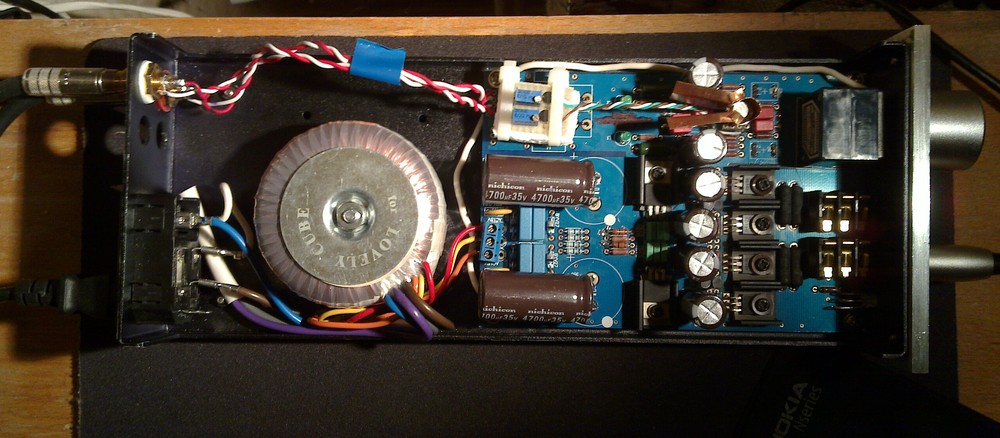

На AT пятитысячных при абсолютной тишине стал заметен гул трансформатора. Что можно сделать для его уменьшения? Вот снимок потрохов.
Приходит на ум только укорачивание выводов со вторички трансформатора и замену проводов на входе на экранированные. Повлияет ли уменьшение длины проводов, идущих на первичку трансформатора? Давно искал экранированные провода для внутренней разводки, навроде тех что стоят в оригинале но ничего толком не нашел. Кто-нибуь знает какие-нибудь приличные провода, подходящие для этой цели?
В теме где вариант Lehmann SE, я уже говорил, что внутри поставил тот же кабель Acoustic Revive SPC-Reference, из которого так же сделал межблочник, он экранирован и даёт очень детализированный и динамичный звук, требует длительного прогрева, т.к. моножила. Единственное неудобство, т.к. он толстый и плохо гнётся, с ним надо помучиться, что бы установить, но оно того стоит. В оригинальном Лемане, что-то не похоже, что провода были экранированы.
