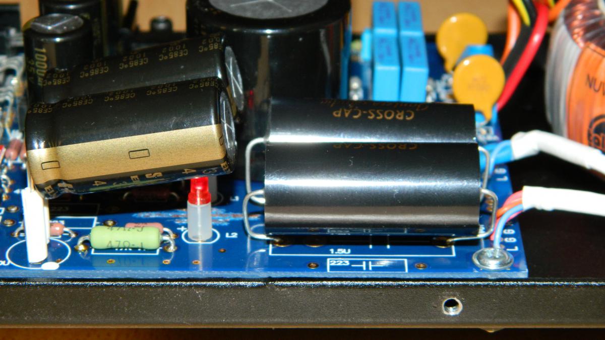

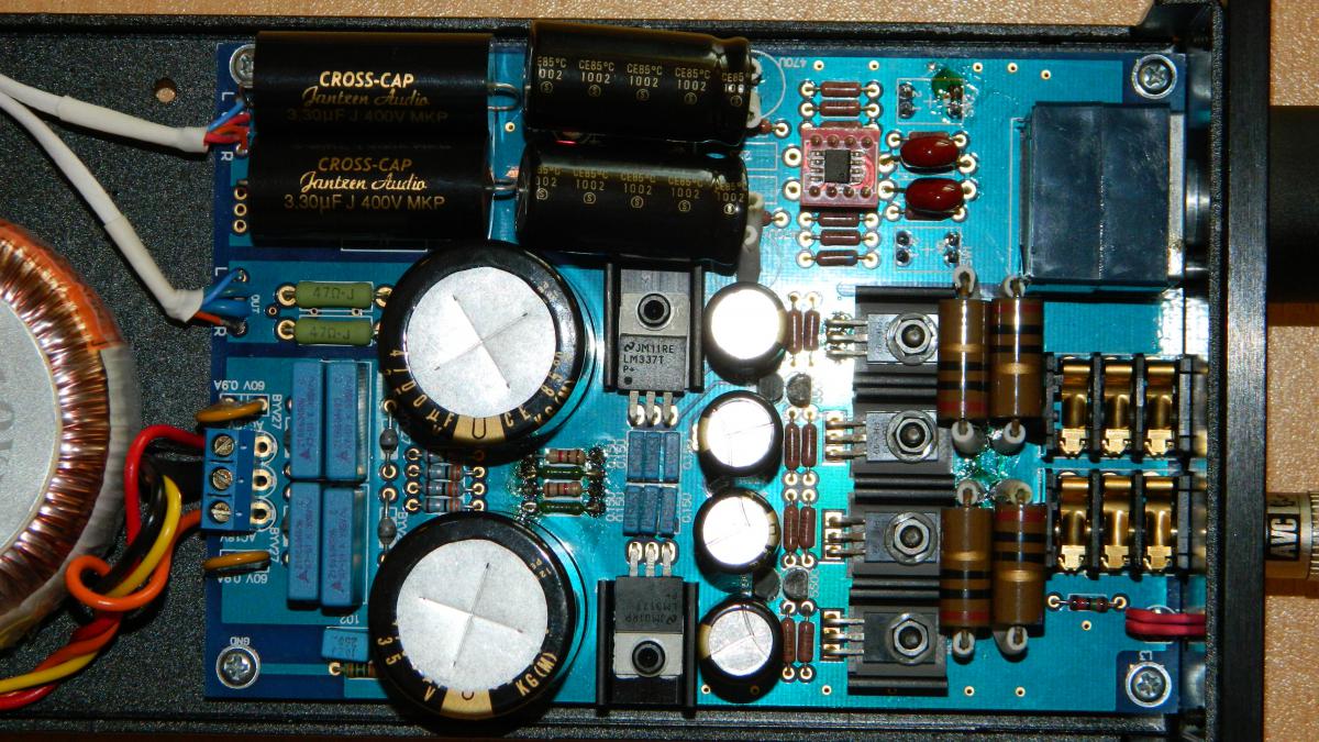

@Михаил Николаевич, интересует что изменилось после установки Jantzen. Я себя заказал на 3.6 uF
Скажу откровенно детали не стал впаивать по очереди и отслушивать вносимые ими изменения. Запаял одним разом так на душе спокойнее).
Результат не заставил себя ждать, звук сначала изменился к худшему:
1. уменьшились басы - первая мысль была какого Хэмингуэя???(провал в районе 20-150гц),
2. высокие стали несколько ярче, но в то же время более утонченными. Стало заметно, что песочек раньше был, щёточки звучат как щёточки, а не как маракасы , Инструменты играют как надо). Но електронщина стала еще более синтетической.
3. Бочка мёда в ложке дёгтя это СЧ! Любимые исполнители поют волшебно, даже невольно прослезился :((
Прошёл месяц:
1. Басы встали на своё законное место . Кто-то говорил, что станут глубже, но этого не произошло. Разрешение и качество выросло, что гораздо для меня важнее. Ударные наполнены драйвом, атака великолепна, послезвучия и эхо не размыты. В трёх словах: Чисто, Точно, Быстро.
2. Яркости на ВЧ поубавилось, появилась желанная чистота и разрешение, звук буквально искрится, как снег солнечным утром. Ощущение праздника создаётся!
3. СЧ. :coll: ААААА!!! что ты со мной делаешь LoveCube???!!! Они бесподобны! :wub: Лучшее, что я слышал! Опера рулит!
В целом звук улучшился заметно, апгрейд прошёл успешно :yes: Ура!

Михаил Николаевич Ждём анализа звучания, после замены.
Прошёл месяц:
На кондеры с гордой надписью CrossCap ставим шунт. И меняем Альпс на что-то поприличнее - Еще больше понравится.... :yes::drinks:

@Jey, какой шунт порекомендуешь?
100%-ный. ;) Желательно взять провод из хорошей меди.

@Jey, не понял)) предлагаешь перемычку поставить?
Именно! Кстати эксперимент очень простой и безболезненный - попробуйте! :yes:

@Jey, я знаю, но что-то стремаюсь что постоянка мб на входе.
Так ее измерить легко. А вот разница - существенная.

@Jey, у меня скачет, до какой безопасной считается?
С кроскапом получается стабильно 0 и 0.2 mV, без него скачет до 10 mV
Хм... У меня таких проблем не было. Но неприятно.Что касается допусков - не возьмусь советовать, я боюсь не совсем компетентен в данном вопросе.

Тогда конденсаторы вообще не нужны, об этом уже много было сказано, что если нет постоянки на входе можно убрать данные конденсаторы (и не обязательно перемычки, просто впаять сигнальные провода на плате, туда где выход с конденсаторов). Ну а если постоянка есть, спасают данные конденсаторы, и тут уже зависит от их качества, если их шунтировать проволокой, то какой тогда в них смысл?
Никакого. Нужно разбираться с постоянкой и убирать их из цепи.

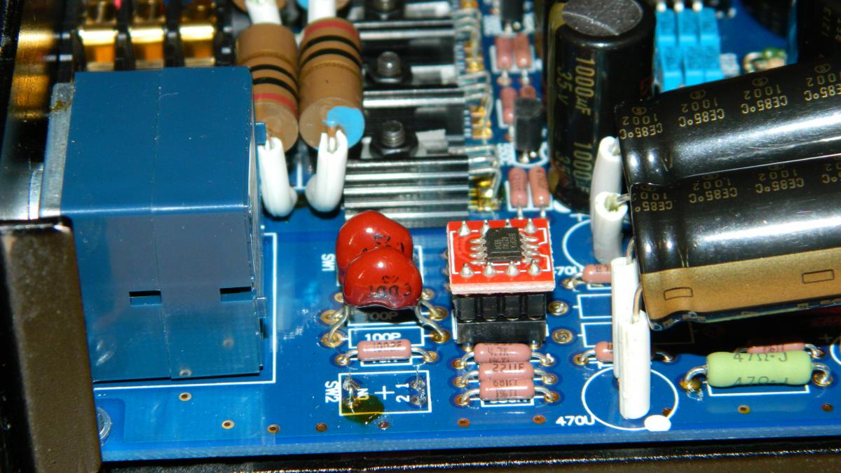

конденсаторы 100пикофарад за что отвечают? какие лучше ставить?
wima fkp2 хватит?
wima fkp2 хватит?
на этой странице посмотрите
wima fkp2 хватит?
ну .. по той ссылке ... амтрансы только 0.01, а это 10нано, а не 100пико, а это не меньше, а больше в 100раз
но в общем понятно, благодарю!
и еще вопрос opa2134 фейкают вообще? вроде копейки стоит, а китайцком лохмане ад823 как то лучше звучит ....
Изменено пользователем Negcreep
Negcreep http://www.partsconnexion.com/capacitor_film_amtrans_amch.html Почитайте эту ветку побольше, меньше будет вопросов.
коротил я эти кондеры, детальность и прозрачность действительно заметны, но вот басы уходят полностью, возможно проблема только у меня из-за несогласования сопротивлений устройств, или еще чего..щас сижу на кетай аудиофилерах 6,8 мкф.
и еще у меня постоянка на выходе гуляет в зависимости от экземпляра опера. 05fabe882f0dbdc58c713bfda9da717f.gif
